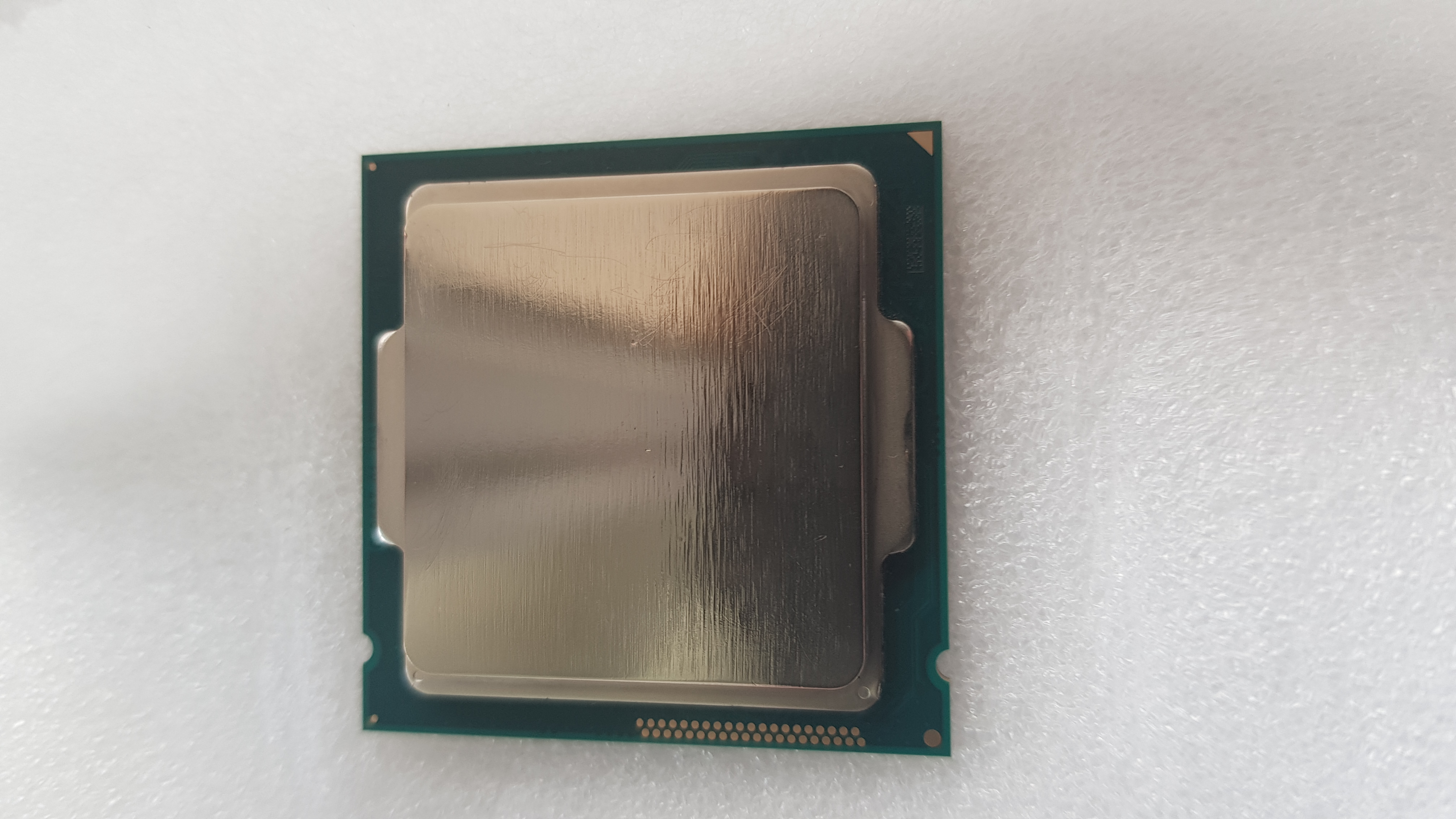

Комментарий к файлу: Бериллий на внутренней поверхности крышки процессоров Xeon
0-02-0a-a244abed9ebe8a8978a24aa78f693378f0cea69b86bd33a043eea942fd3c3867_3e7cb141.jpg
0-02-0a-a244abed9ebe8a8978a24aa78f693378f0cea69b86bd33a043eea942fd3c3867_3e7cb141.jpg [ 205.15 КБ | Просмотров: 3960 ]

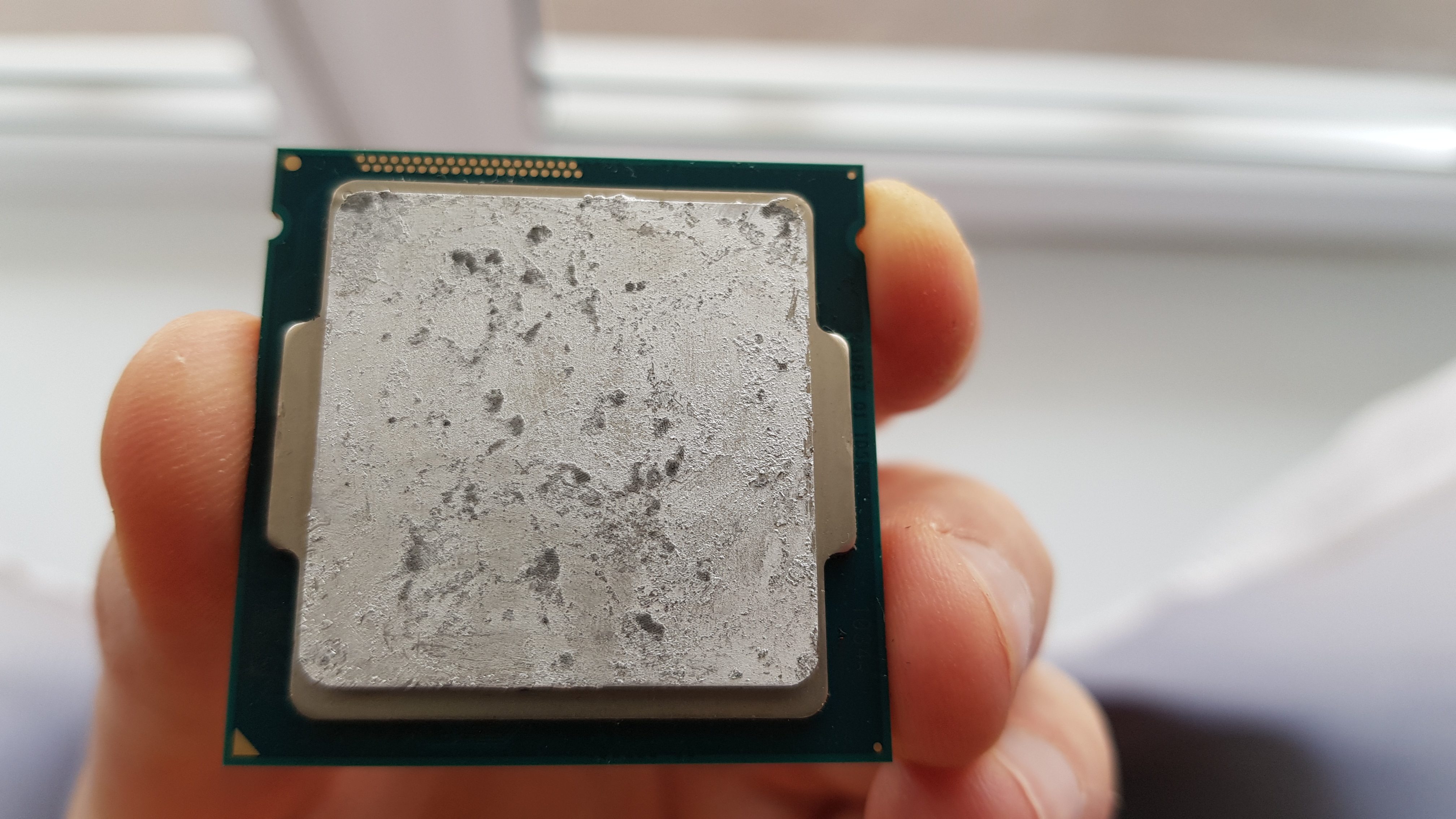

DrDeft А когда в продаже появится Маркер и Растворитель?
Засохший ЖМ с крышки процессор легко снимет Растворитель? Маркировка будет видна?
2019-04-20 16.24.50.jpg [ 2.63 МБ | Просмотров: 3853 ]

Спасибо за проявленный интерес, WAX
Наш растворитель припоев легко удаляет большинство припоев на основе олова, свинца, индия и висмута.
Маркировку на крышке процессора, скорее всего, уже съел жидкий металл. Растворение остатков жидкого металла Вам не поможет. Ах, кстати, скорее всего у Вас образовался интерметаллид сплав галлия с медью или никелем. Полное удаление теперь возможно только механическим методом.
Я имею в виду, что наш продукт растворяет припои, а у вас интерметаллид галлий-медь-никель, который плавится при 600+ градусах. Какой-то эффект будет, но думаю надо нагревать очень сильно.
Напишите в личку Ваш адрес. С удовольствием вышлю бесплатный образец, если подтвердите профессиональный статус оверклокера. Пожалуйста, отчитайтесь здесь потом о результатах, желательно с фотографиями или видео.
Вот архив с материалами по растворению припоев. Ссылка будет действовать 14 дней, потом перезалью на сайт Технохимлаб.
[ссылка удалена, спрашивайте в личке, видимо ZIP архивы выкладывать нельзя]

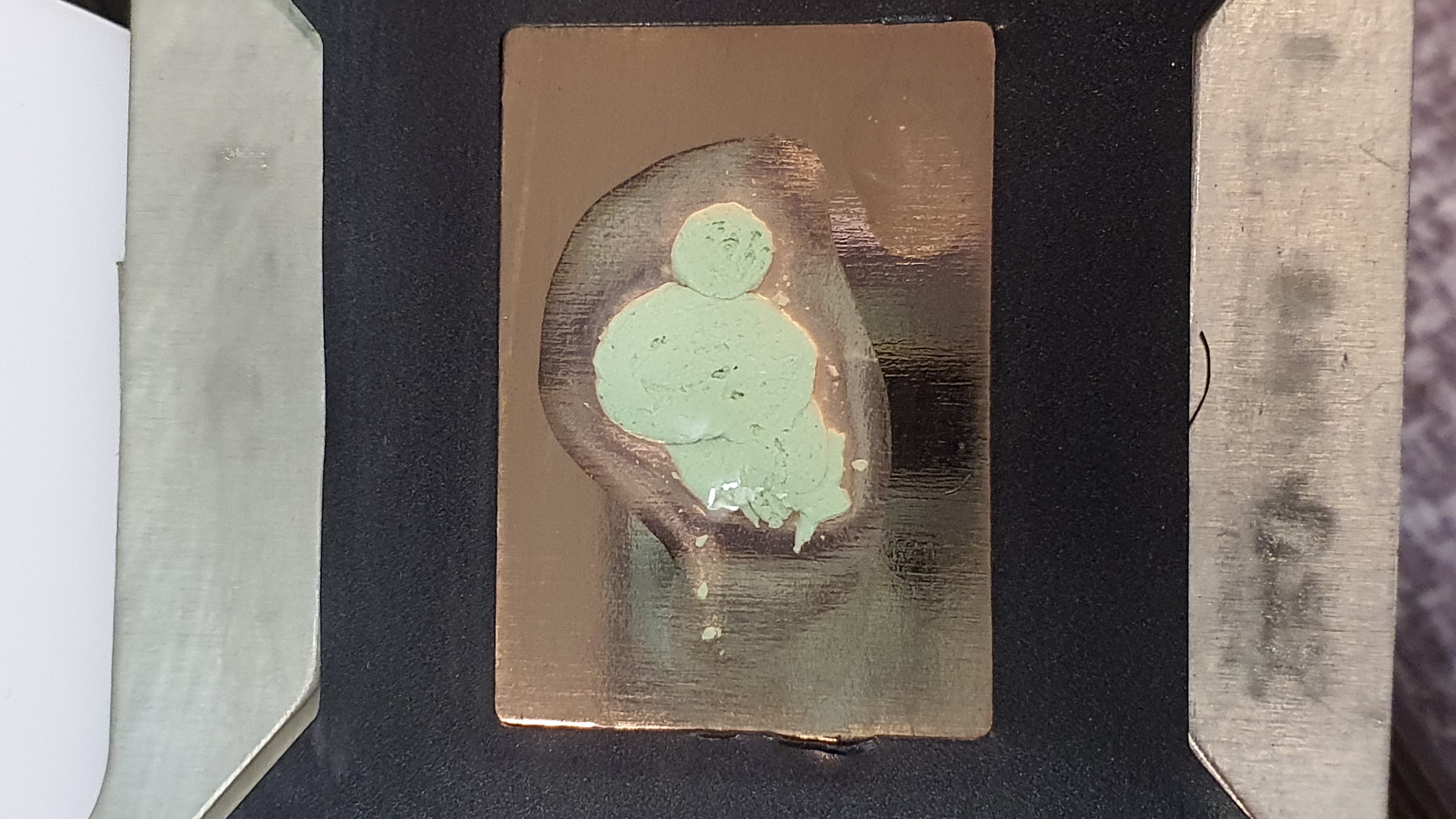

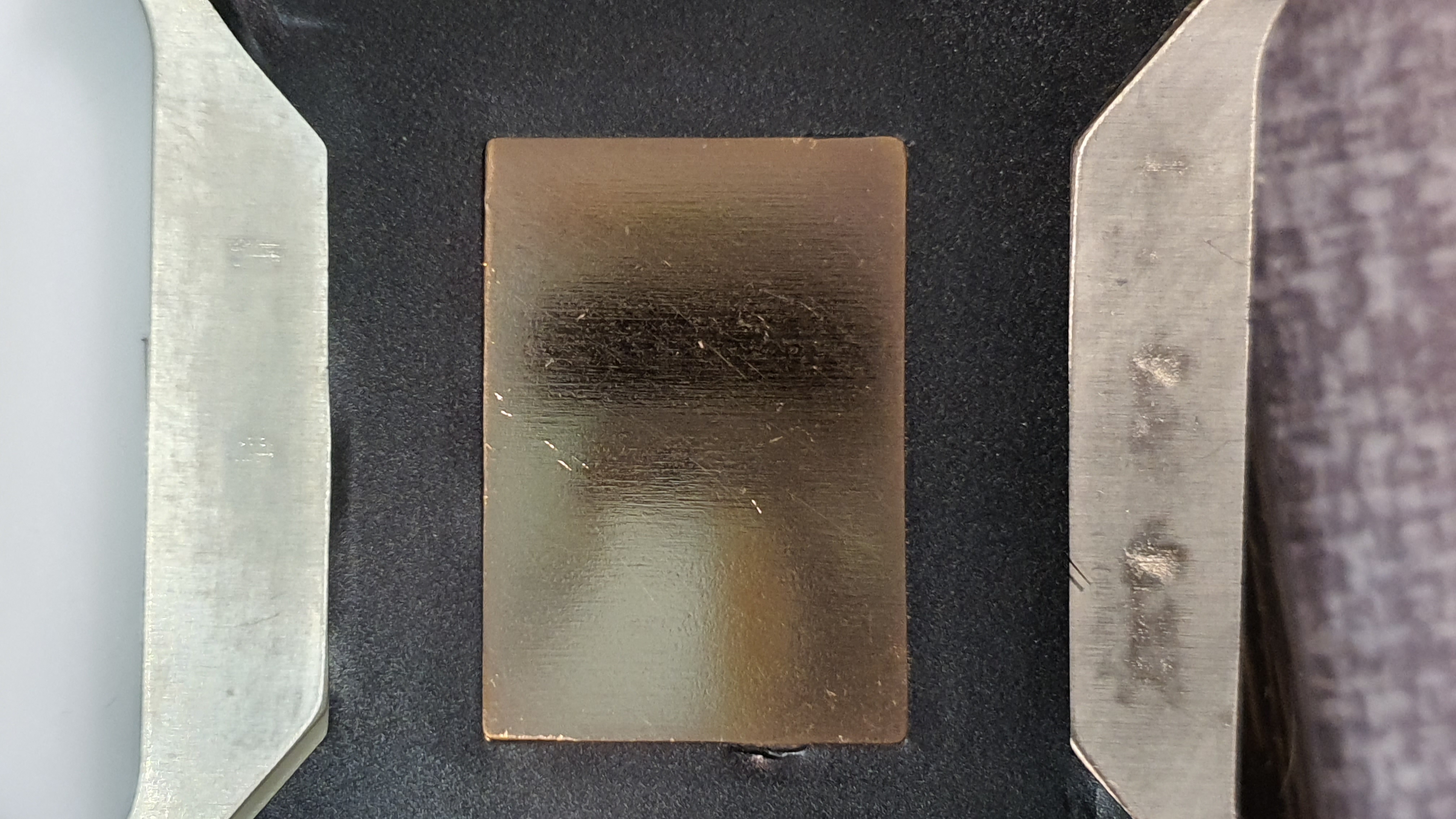

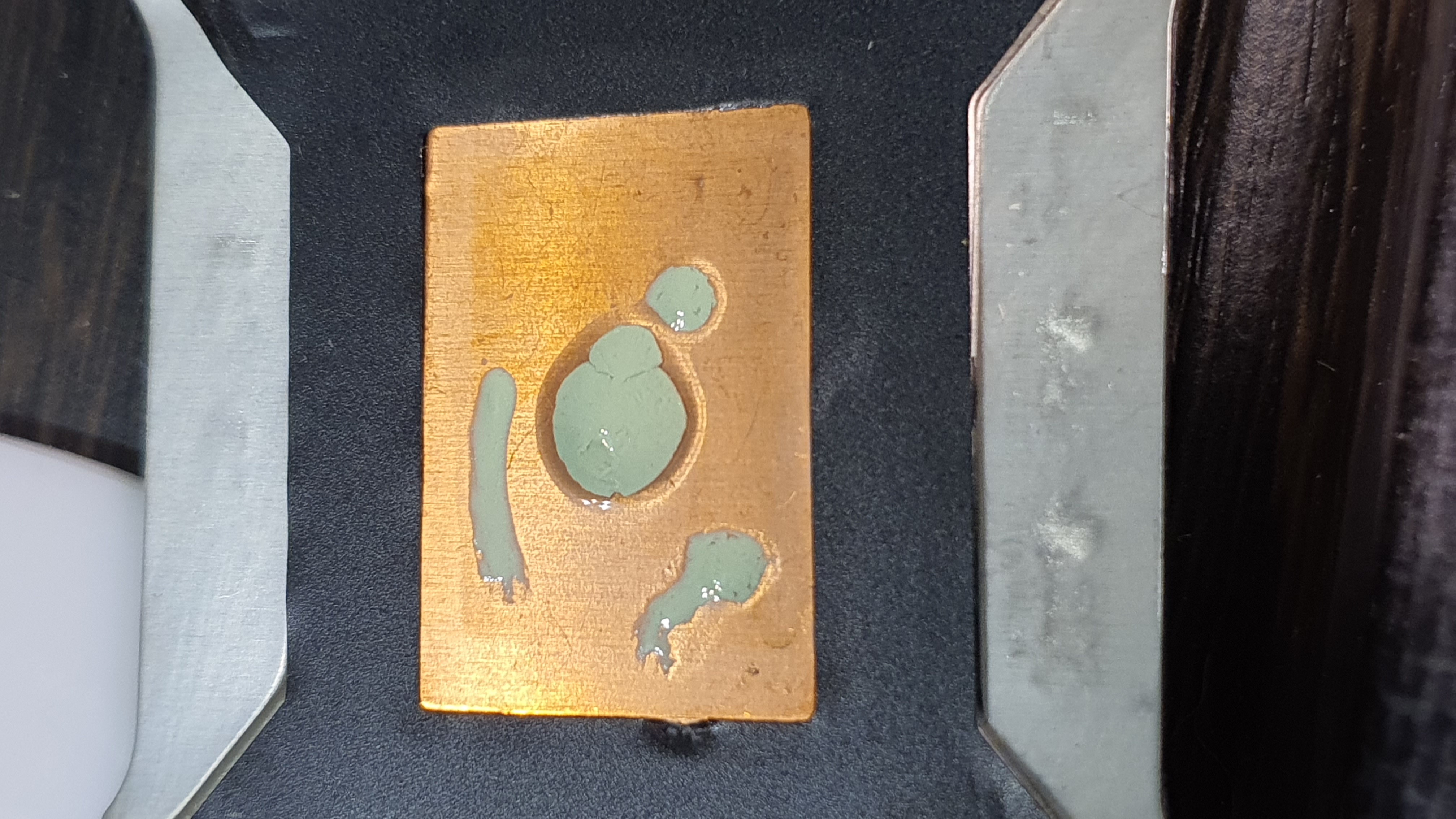

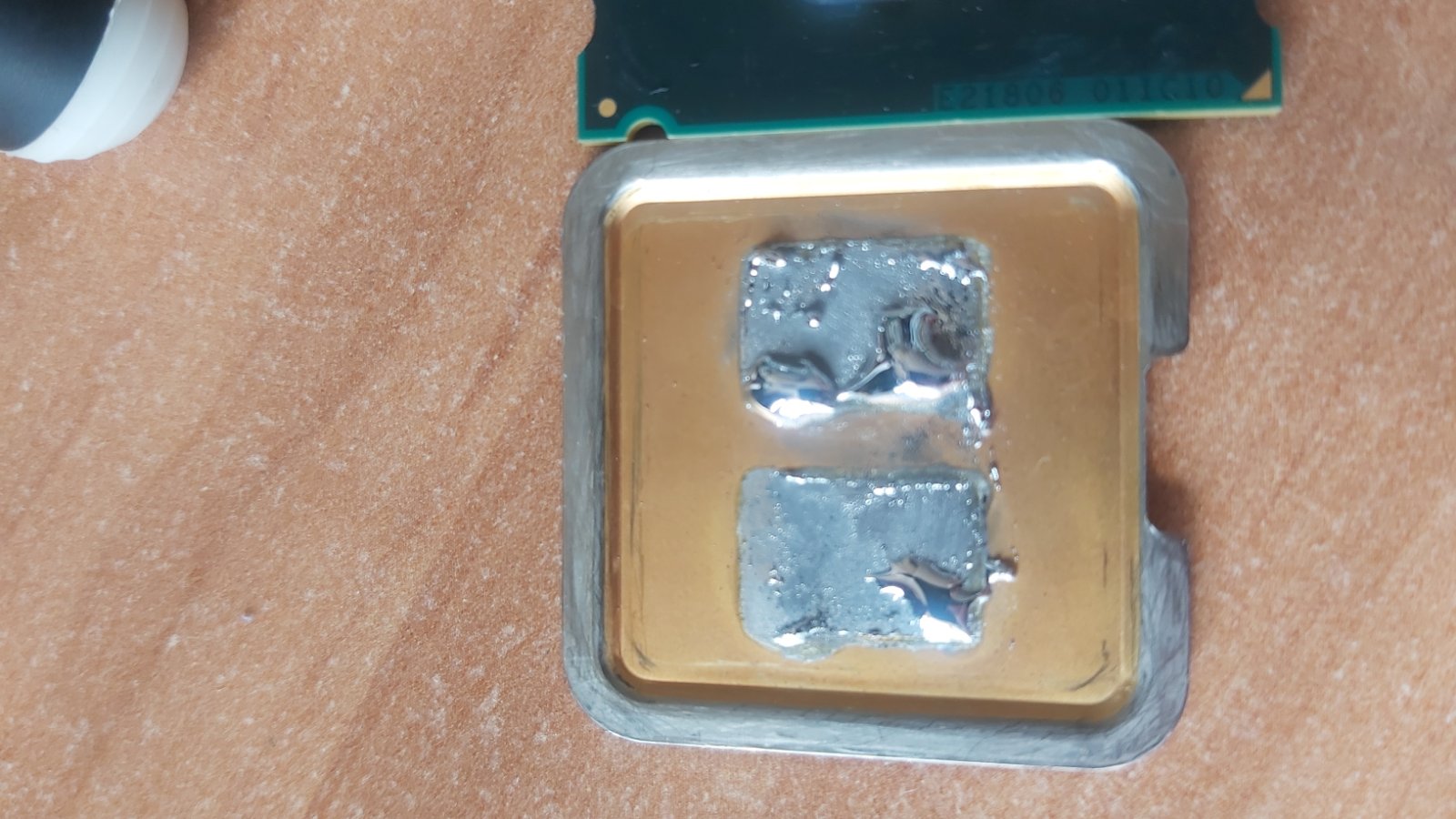

Жаль, что растворитель засохший ЖМ не сможет снять. Как вы и говорили, я снял механическим способом.
2019-04-12 20.20.jpg [ 1.88 МБ | Просмотров: 3818 ]
2019-04-20 12.00.41.jpg [ 2.13 МБ | Просмотров: 3818 ]
2019-05-10 18.43.06.jpg [ 2.15 МБ | Просмотров: 3818 ]
В сети видел ролик, что снимают соляной кислотой, но у нас ее тяжело достать
Про маркер спрашивал потому, что собираюсь в конце декабря сажать ноутбук(cpu и gpu) на ЖМ. А т.к. там у радиатора голая медь, то не хотелось бы получить похожий опыт.

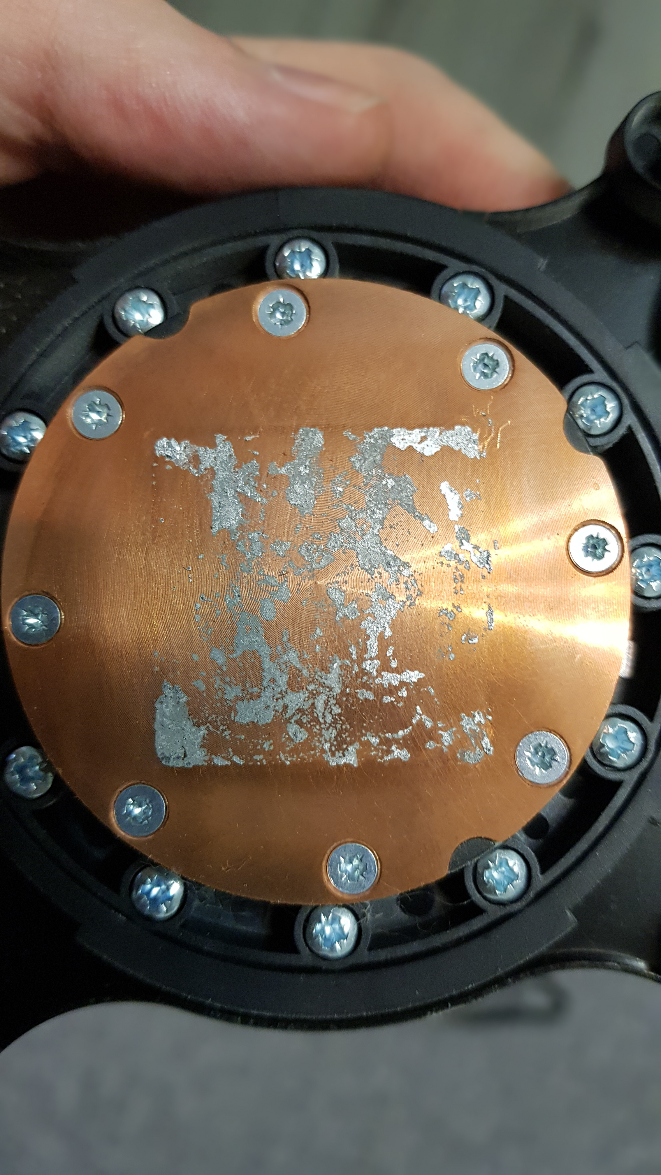

DrDeft здравствуйте! Очень интересный у вас термоинтерфейс. С удовольствием бы опробовал на рх480, т.к из-за системы старт-стоп постоянно в простое включает/выключает вентиляторы с соответствующими звуками. Бесит.
Думаю, Ваш интерфейс поможет снизить температуру и в простое и исключит это бряканье.

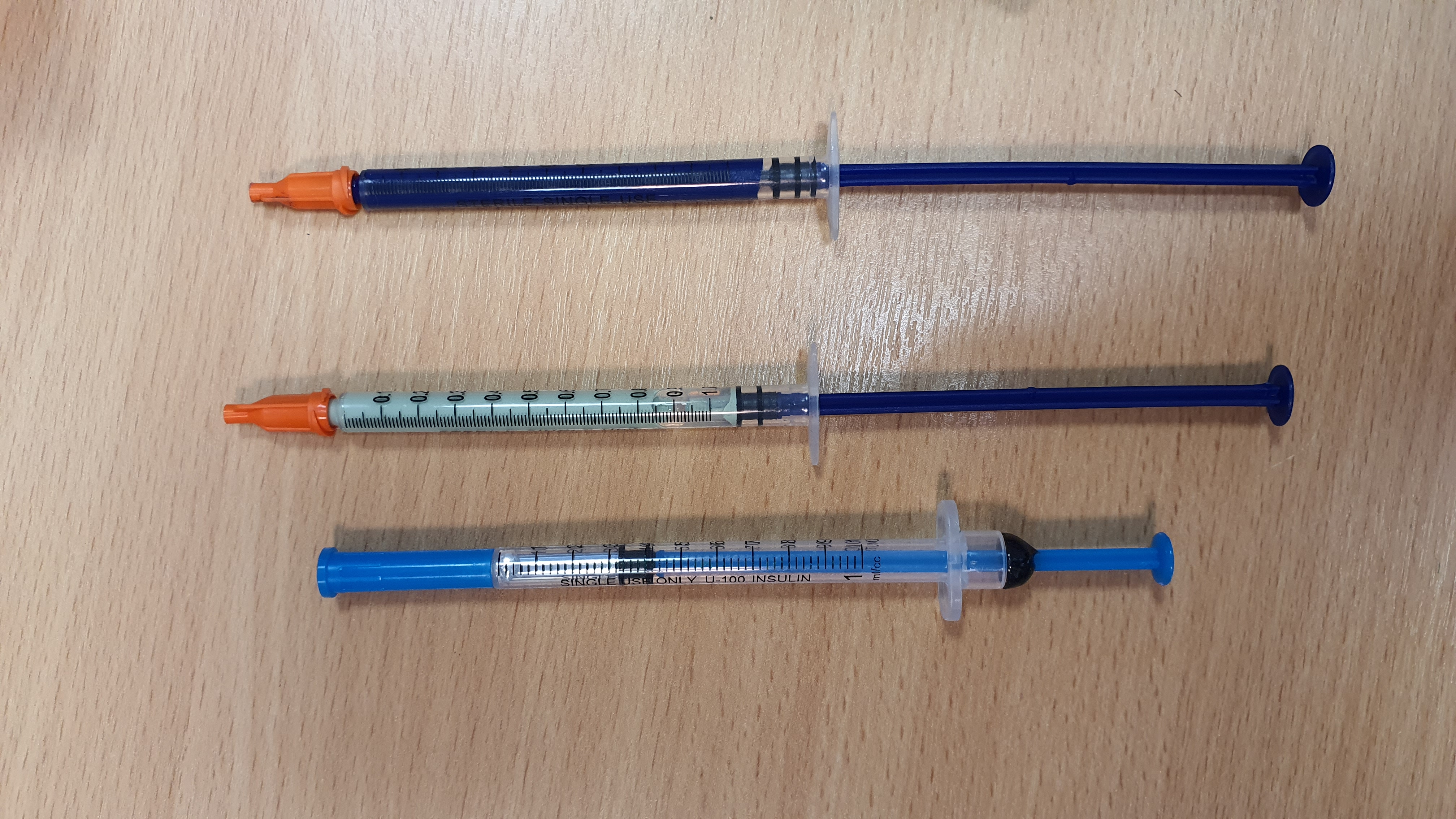

Делюсь впечатлениями от полученной посылки от DrDeft:
2020-10-26 11.05.40.jpg [ 2.75 МБ | Просмотров: 3561 ]
1. Полировочная паста. Для полировки металлов я использую Doctor wax. Ваша паста полирует не хуже, но преимущества не заметил. Плюс ваша паста какая-то жидкая, из шприца вытекает прозрачное масло. Возможно для растворения припоев паста хороша, но для полировки не впечатлила.

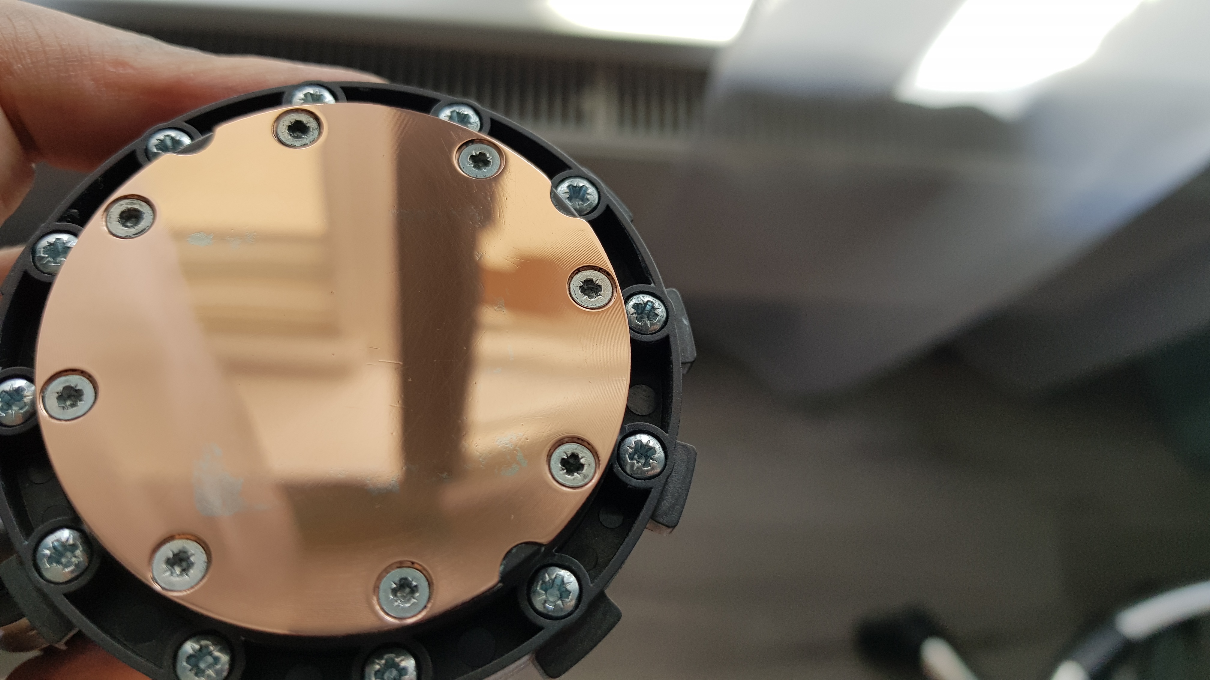

2020-10-27 19.29.26.jpg [ 1.52 МБ | Просмотров: 3561 ]
2020-10-27 19.31.42.jpg [ 1.71 МБ | Просмотров: 3561 ]
2020-10-27 19.37.22.jpg [ 1.64 МБ | Просмотров: 3561 ]
2020-10-27 19.45.48.jpg [ 1.52 МБ | Просмотров: 3561 ]
2. Синий лак - прикольная штука, но на любителя. Для засыхания нужна мощная УФ лампа. Я использовал LED лампу для маникюра для запекания лака. Не у каждого есть такие лампы. Для изоляции SMD компонентов я использую обычный прозрачный лак для ногтей. Достаточно 2-3 слоя, чтобы чтобы полностью изолировать компоненты. Плюс этот лак жидкий, легко мажется кисточкой.
3. ЖМ в полной мере протестировать не удалось. Тестовый ноутбук на ЖМе и пасте MX4 показал одинаковый результат - 70 градусов. Такой результат связываю со слабой СО ноутбука, температура не успевала рассеиваться. Измерил пирометром тепловую трубку у основания контактной медной пластины, температуры близки к 70 градусам, значит ЖМ очень хорошо передает тепло. Надеюсь в январе, на другом ноутбуке, с более мощной СО получится увидеть разницу.
Регистрация: 19.11.2015
Так же получил посылку от уважаемого DrDeft:
Как и обещал - делаю краткий обзор.
1. Полировочная паста от CyberBlood - так же была жидковата (разделилась на слои - жидкий и более пастообразный), при нанесении на крышку процессора сначала вытекла жидкость, затем паста. Полирует нормально, до блеска делать не стал, так как не вижу сильно в этом смысла. Фото к сожалению сделать забыл, но все аналогично фоткам у WAX
Фото достигнутого результата:
1.1. Вторую полировочную пасту пока не тестировал. (производство не CyberBlood)
2. Так выглядел мой проц Intel core i5 4690K после скальпа:
Под крышкой был термоинтерфейс напоминающий почти высохшую термопасту, был твердым, непластичным (процессору около 5-6 лет)
3. Электроизоляционный лак действительно без УФ-лампы фиг просушишь. Мне помог УФ-светодиод в составе спец.фонарика для сушки полимерного пластика купленного женой на али. Нанес в два слоя для надежности.
4. Размазюкал ЖМ Cyberblood на поверхности кристалла моего core i5 4690K и его крышке. (фото сразу после - сделать забыл, пришлось снять крышку снова, и выровнять то, что нанес). Я так и не понял сколько и как лучше всего его наносить. Сам процесс интересный, ЖМ не хотел наноситься сразу, держался каплей, пришлось реально его размазывать (может так и должно быть, не знаю - это первый опыт).
Вот результат:
А вот результаты тестов с помощью AIDA64:
Примечание:
1. После скальпа я банально поленился выставить те же настройки по напряжению, на втором скрине напряжение 1.3.
2. В процессе скальпа сколол 1 SMD конденсатор под крышкой, но вроде негативных эффектов не наблюдается.
3. Тесты в linx 0.6.5 не проводил из-за слабой VRM на моей Asus Z97-P (наступает троттлинг по перегреву питания).
4. Между кулером и крышкой процессора КПТ-8 (был в наличии он и еще комплектный от кулера, но он что-то совсем суховат).
Итог всего мероприятия: минус 9 градусов под разгоном в 4.5 Ггц (кольцевая шина/северный мост/кеш/ 4.2 Ггц).
