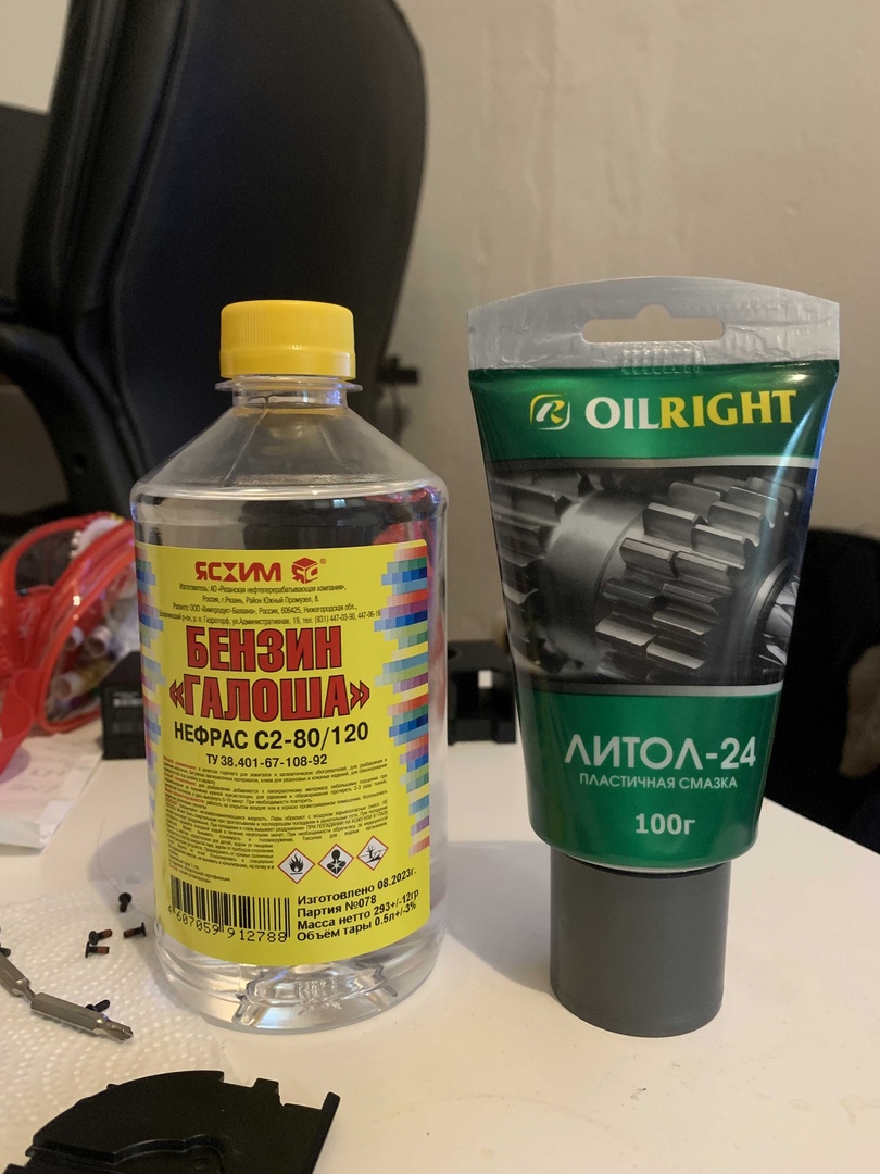

У нас было 2 пакета мескали... Галоша и литол =)

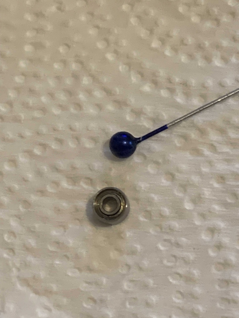

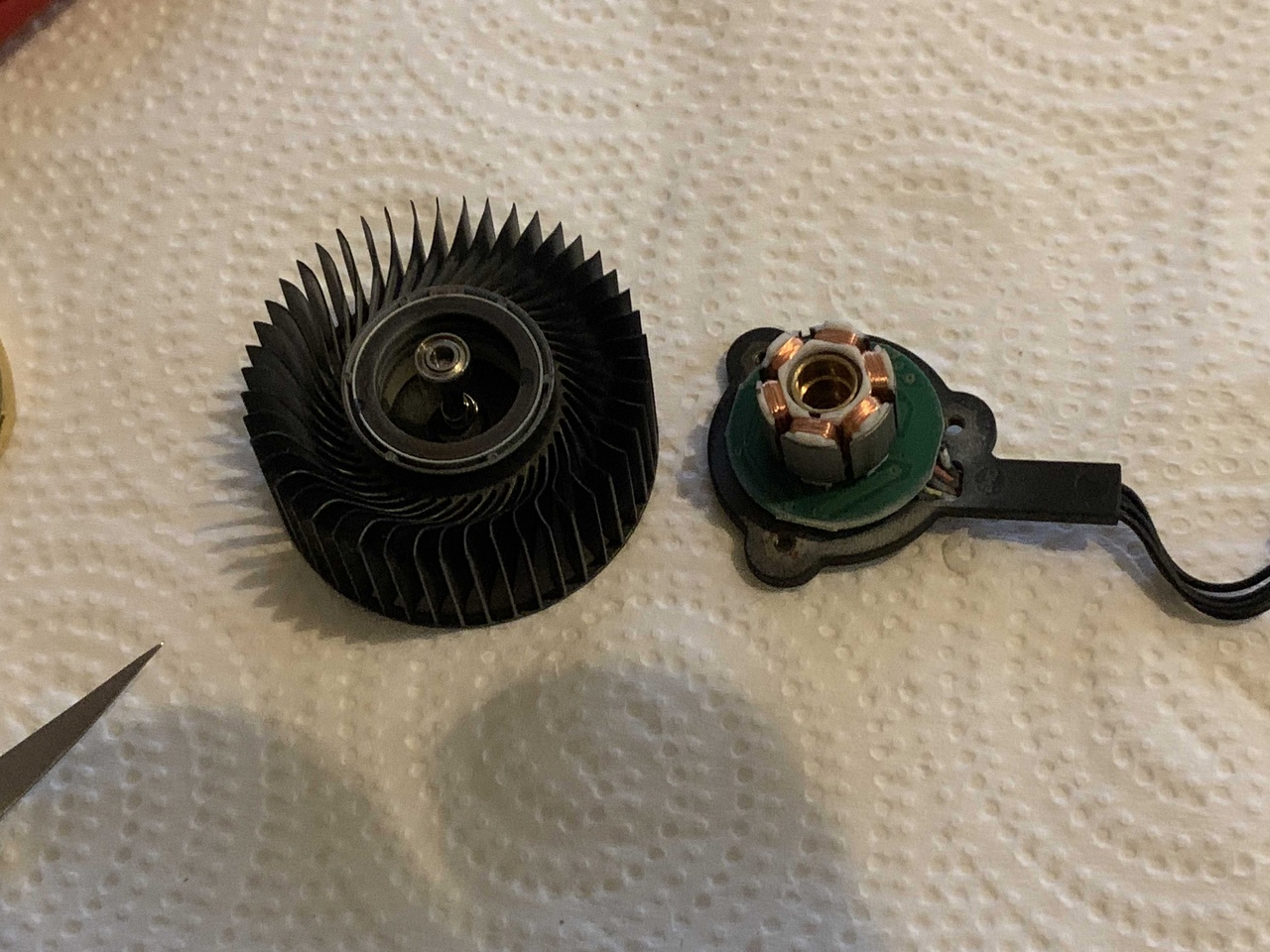

Снял стопорное кольцо, чуть его не порезав, утоплено, неудобно, с помощью маленьких ножниц и булавки =)
Добавлено спустя 6 минут 48 секунд:
Очень маленький подшипник размером с булавочную головку
Добавлено спустя 15 минут 31 секунду:
В общем, не разобрать его. Не зачто там внутреннее кольцо цеплять, можно только доломать, на мой взгляд. Он очень миниатюрный. Щель между внешним и внутренним кольцом меньше миллиметра, и видимый там типа "пыльник" никак не поддеть.

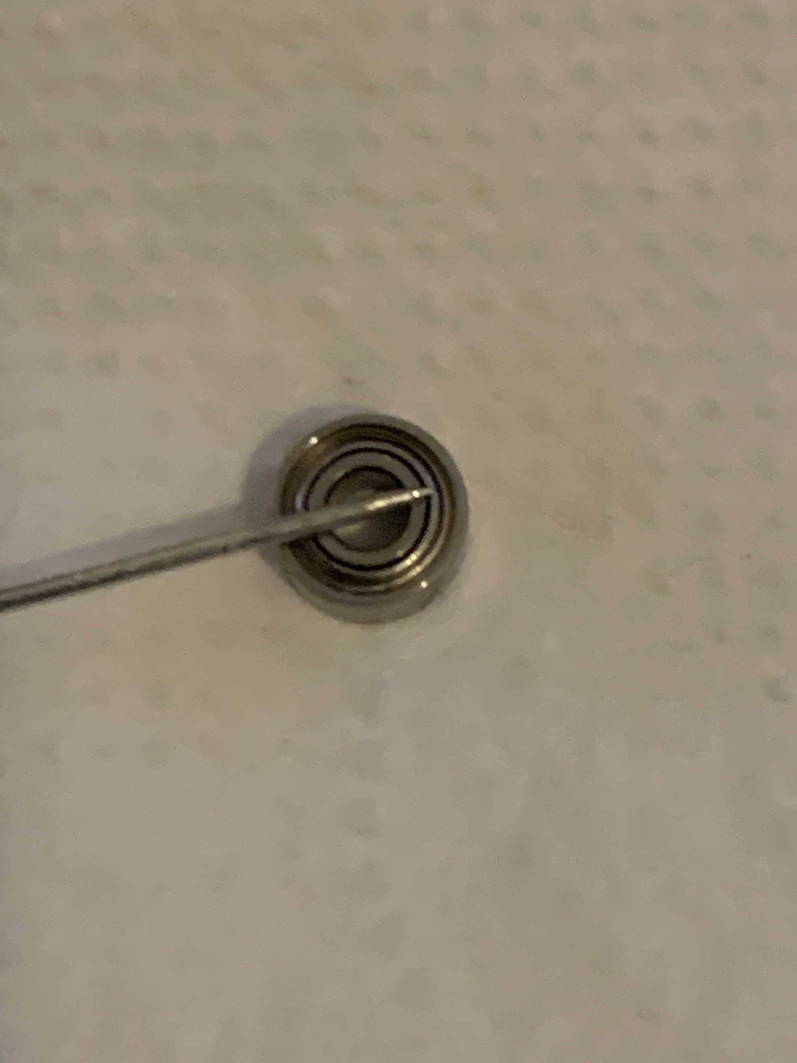

Для сравнения приложу фото с довольно тонкой булавкой )
Штангенциркуля у меня нет, замерил очень внимательно линейкой. Внешний диаметр ровно 5 мм, внутренний ровно 2 мм. По подсчетам кольцо которое нужно поддеть около 0.5 мм, никак. Нужно покупать.

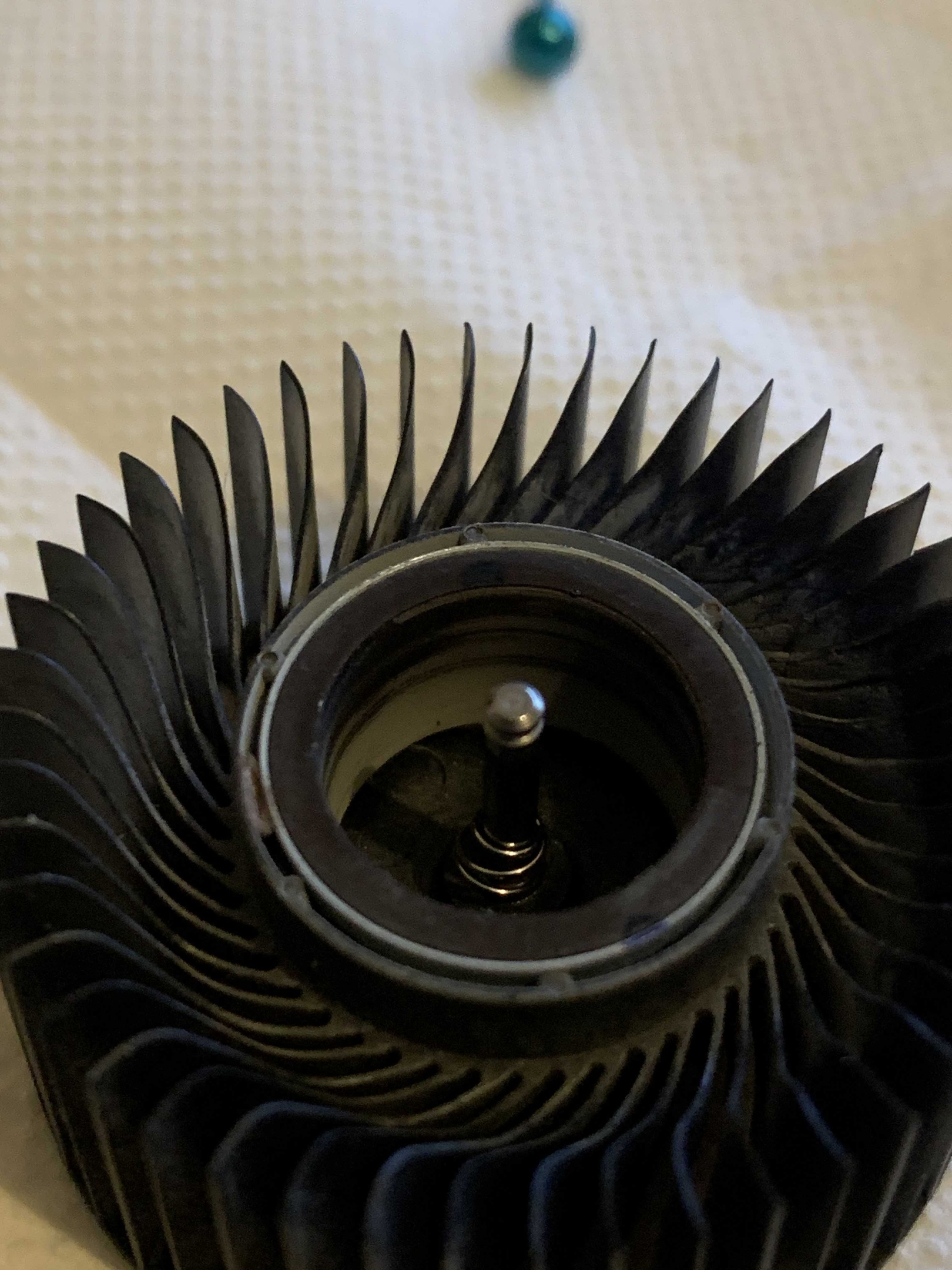

Добавлено спустя 41 минуту 53 секунды:
Там внутри внизу пружинка =) А подшипников всего 1
