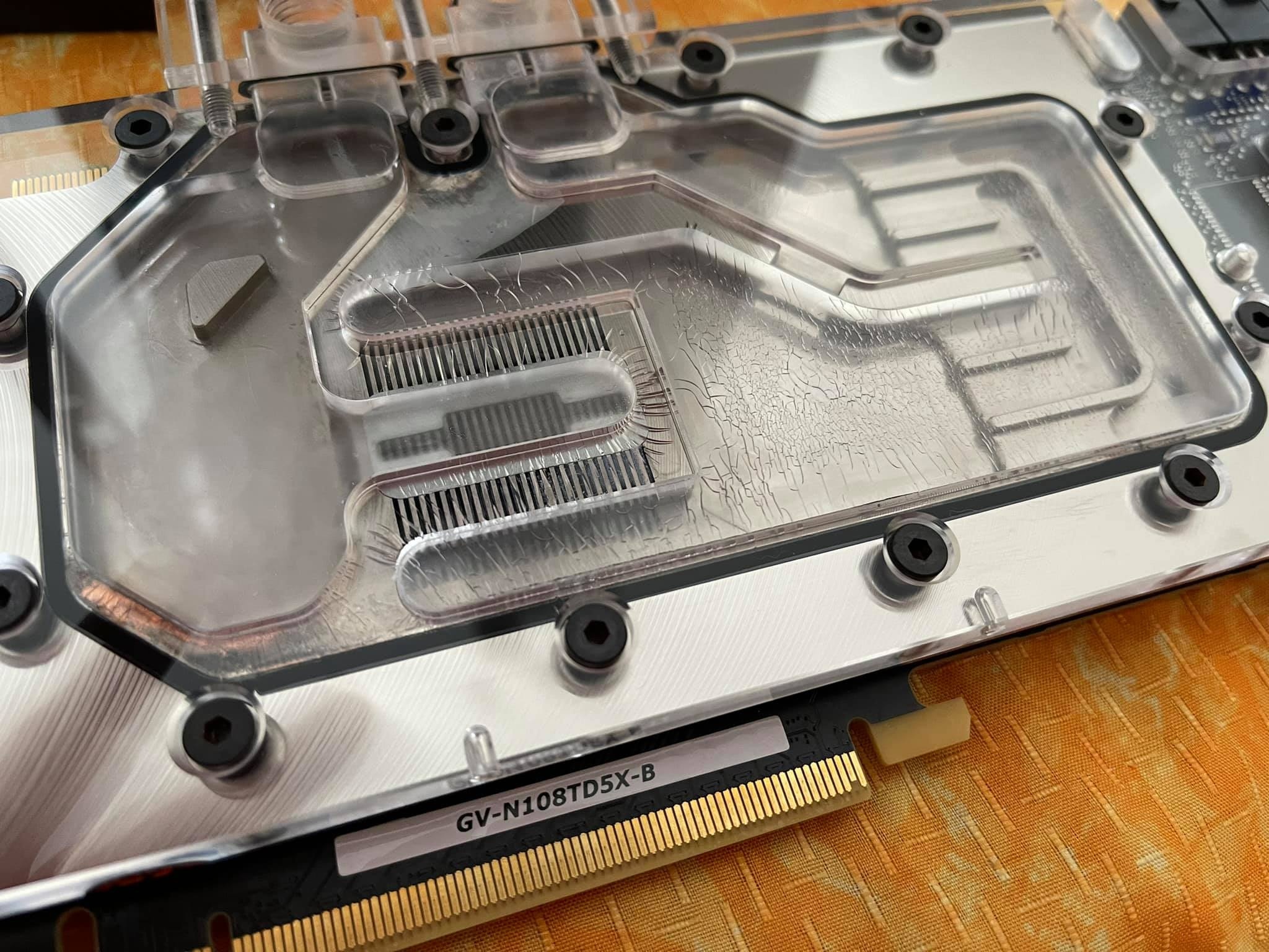

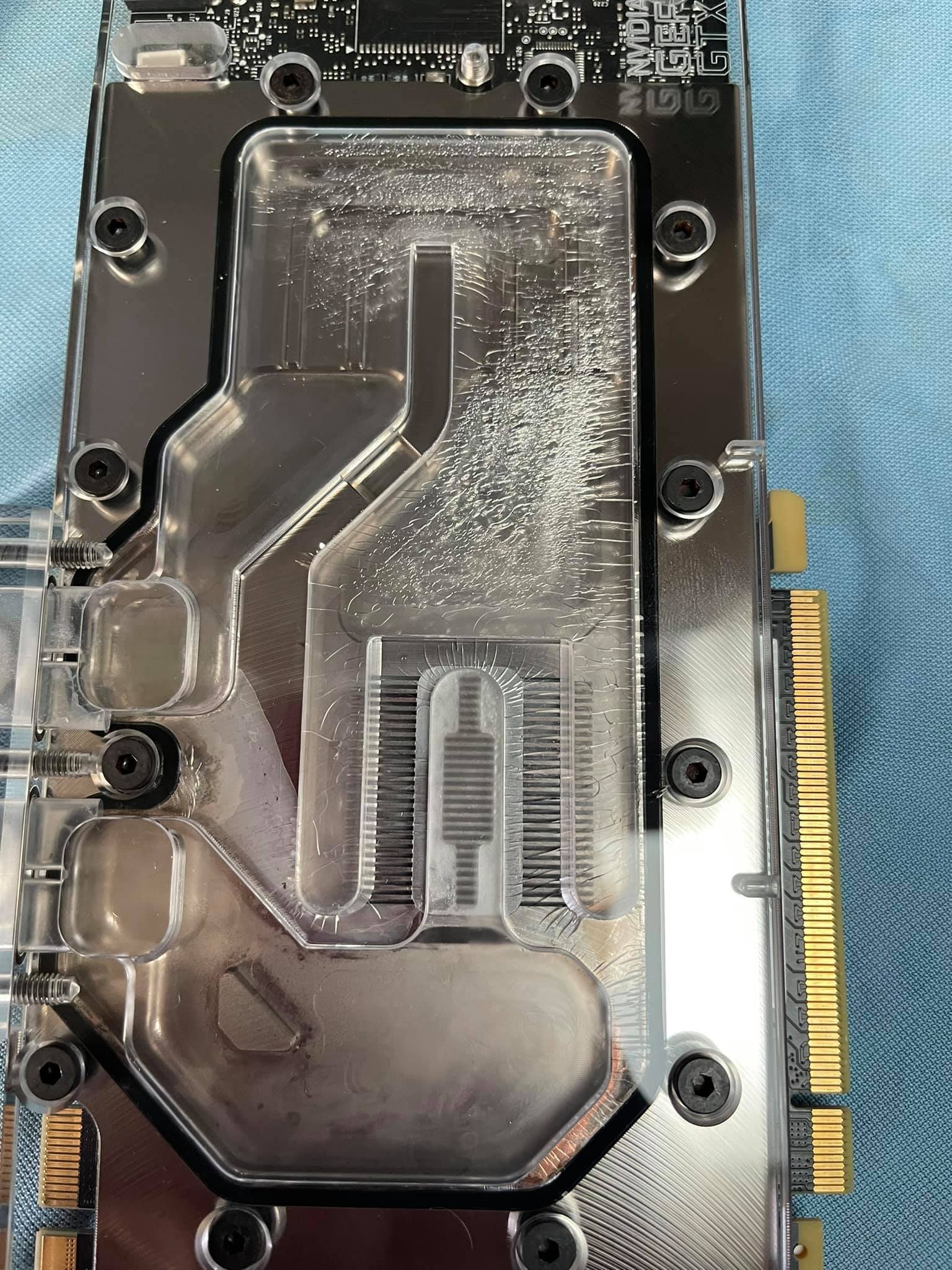

<TopUpdate> писал(а):
Треснут колбы? хм, странный эффект.
да
"оргстекло"трескается от "одноатомных спиртов" - изопропанол/этанол убьют ваши колбы и водоблоки...
5RXO93UrJjg.jpg [ 741.69 КБ | Просмотров: 10786 ]
sstQIDun4wg.jpg [ 944.09 КБ | Просмотров: 10786 ]
А если залить к примеру соляру? или она быстро испарится? или разъест резинки?
теплоёмкость саляры низкая. лучше уж сразу иммерсионным маслом...
хм, ну тогда получается колба должна быть стеклянной. А водоблок без орг стекла? И можно заливать водочки?.
ага. ПОМ-С водоблоки сейчас редки, но есть. ну либо "цельнометаллические".
