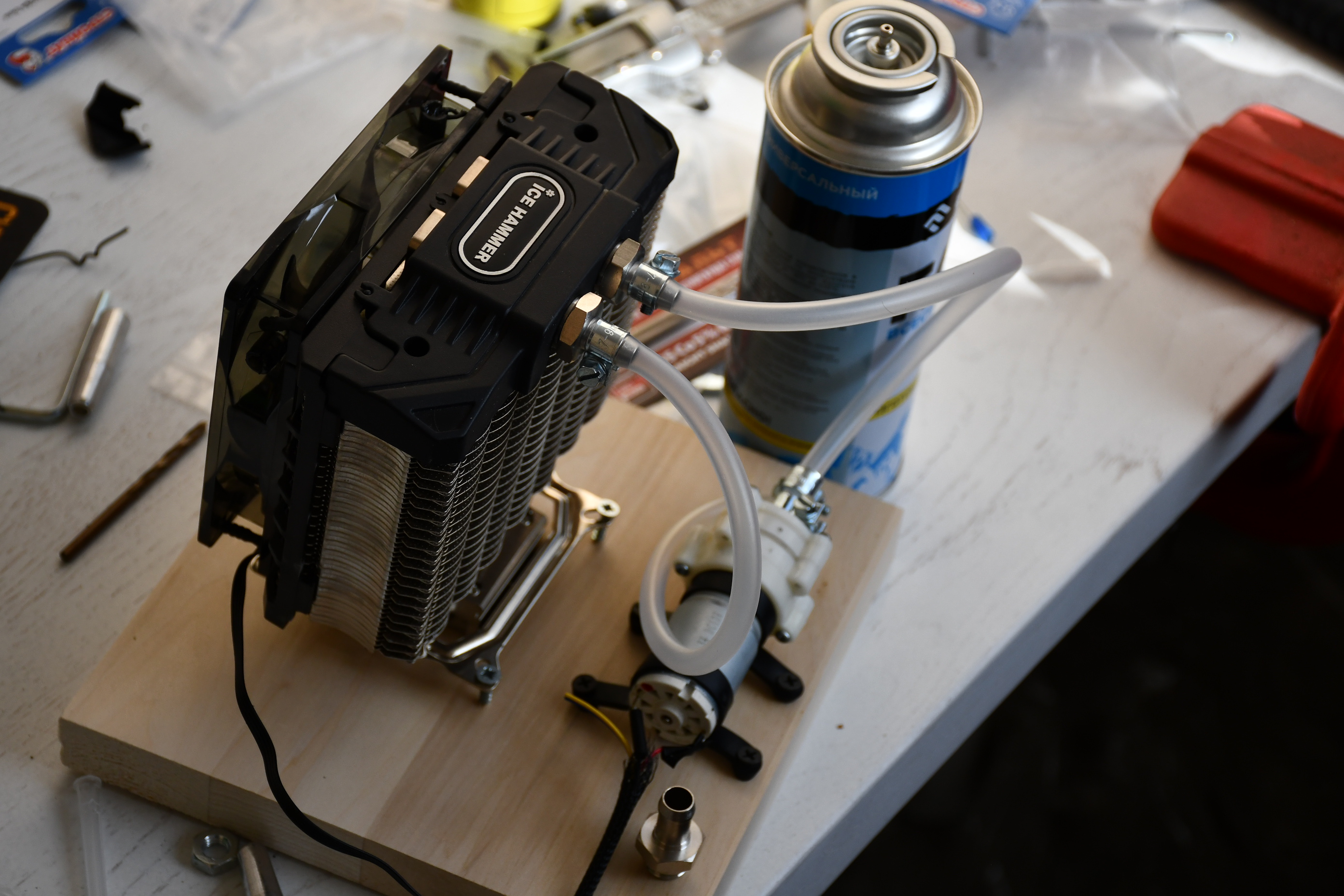

У меня не получилось повторить опыт показанный на ютубе. Трубка сразу стравливает газ если пробую залить его через иглу от шприца.
Идеи наполнения трубок газом, вероятно в питере кто сможет сделать коннектор для баллона?
gaz.JPG [ 72.8 КБ | Просмотров: 4258 ]
DSC_0213[1].JPG [ 1.87 МБ | Просмотров: 4258 ]
ещё раз, коль вы не понимате что вам пишут - в ролике вам показали ФЕЙК! ОБЫЧНЫЙ ФЕЙК!! Типа "бесплатной энергии из двух свечей от машины и магнита от динамика"!!!!
Китайская мембранная помпа НЕ ДАСТ накачать нужное давление для СЖИЖЕНИЯ газа! Вообще! В принципе!
Почему вы так упорно игнорируете то, что вам пишут по фактам??? Надежда на "чудо"??? Чудес не бывает!

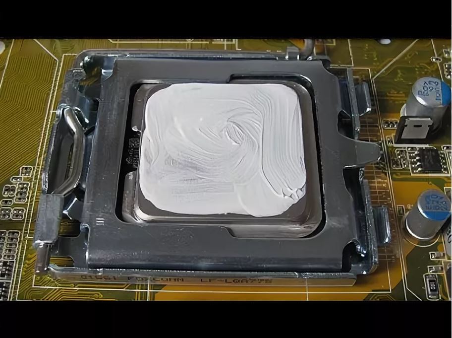

Регистрация: 14.02.2015

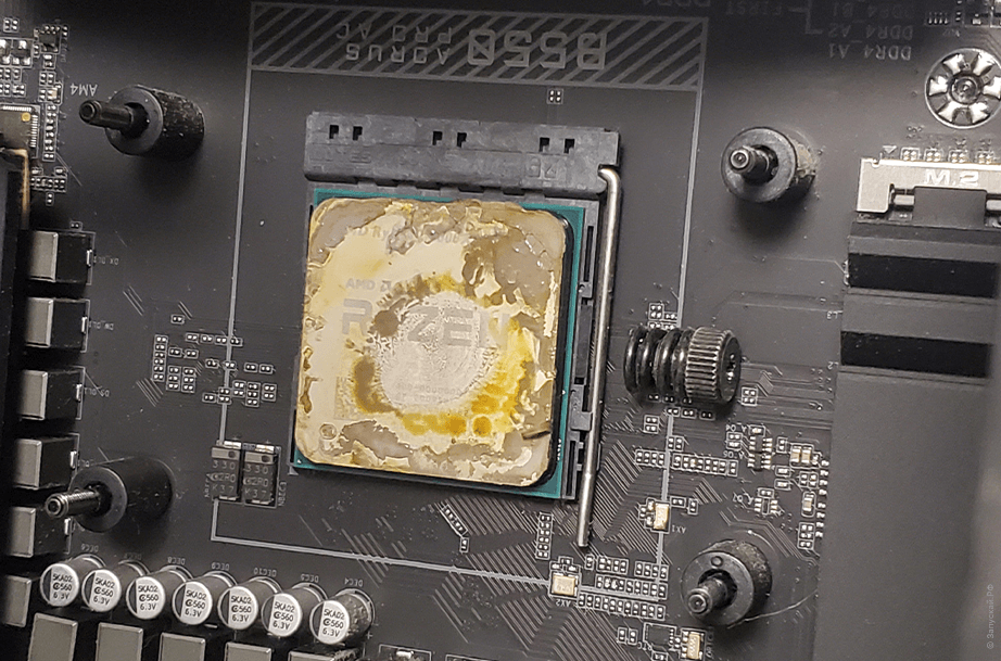

Megagad писал(а):
потому-то "основы" термопаст делают "невысыхающими" ;) )
На мой взгляд, порча очевидна.
dried-thermal-paste.png [ 389.49 КБ | Просмотров: 3886 ]
майонез на проц наносили??? Чтоб за дешман-паста ТАК расслоилась????

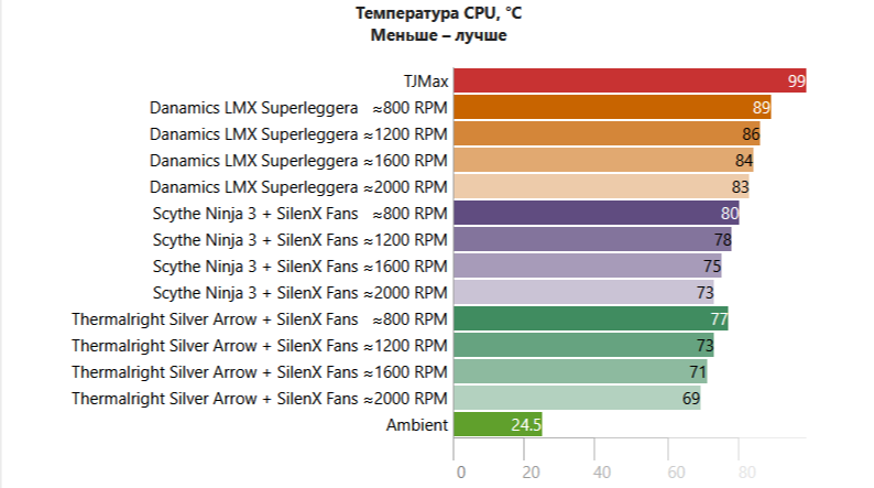

dimoncheg писал(а):
Гонять жидкость-теплоноситель или газ в трубках кулера помпой, интересная идея?
К слову - есть кулер(Danamics LMX Superleggera), в котором гоняют ЖИДКИЙ МЕТАЛЛ по трубкам ;) Получилось "Так себе"...
https://fcenter.ru/online/hardarticles/ ... perleggera
https://overclockers.ru/lab/show/40878_ ... perleggera
2026-04-10_15-08-54.png [ 71.83 КБ | Просмотров: 3824 ]
Так что ваши "вода и газ" даже рядом не валялись. Но результат будет тот-же - ХУЖЕ, чем на теплотрубках ;)

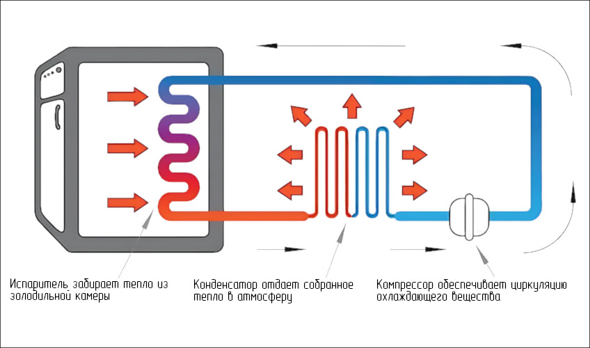

Что бред? Я думаю с фреоном в трубках(используется в холодильниках) может получится лучше, даже если на процессоре крышка намазана термопастой.
holod.jpg [ 70.73 КБ | Просмотров: 3681 ]

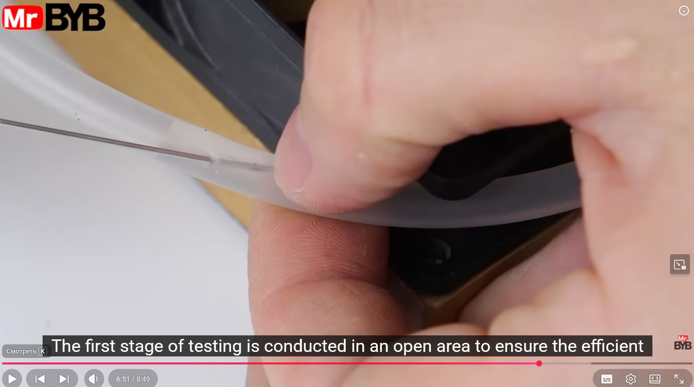

Вот, уважаемый, специально для вас - изготовление "настольной" системы с фазовым переходом(кондиционер):
Реальный компрессор, реальная пайка МЕДНЫХ трубок, реальные тесты!!! А не эти ваши фейковые видосики с китайской помпой и силиконовыми трубками!!!

Еще смотрю на али холодильный компрессор. Вентилятор в нем лишний?
der8auer протестировал изделие Danamics против Noctua NH-U12A. В обоих тестах использовались одинаковые вентиляторы. Экзотический кулер уступил 5 градусов в среднем и 10, если судить по самым горячим ядрам.
ничего лишнего там нет. НО - это только часть системы. На али нет "конденсора" и капилляра. ;) Но как базис для "системы фазового перехода" - хороший комплект.

Megagad писал(а):
"во холодильниках" используют "хладагент". И не только "фреон" ;)
Они на фото:
com.JPG [ 155.62 КБ | Просмотров: 2436 ]
Но в устройстве холодильника отсутствует вентилятор.
