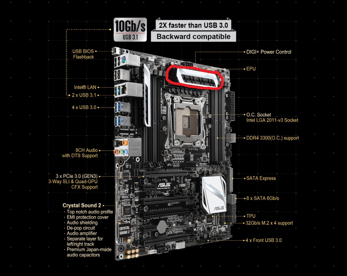

Подумал я решил надо менять куллер ,и поставить видеокарту в нормальный первый слот PCI
Конкретно ниже мой куллер (Thermalright True Spirit 140BW Rev.A) перекрывает первый слот из-за своей длины в 155.мм
https://nn.nix.ru/autocatalog/coolers_T ... l#pid=3461
Я думаю подойдёт что-то такое:
https://www.dns-shop.ru/product/aeea3ad ... teristics/
длинна на целых 60.мм меньше ,и как раз перестанет закрывать первый PCI слот...

Я уже думаю не подойдет куллер :
https://nn.nix.ru/autocatalog/coolers_b ... l#pid=2254
Из-за радиатора материнки наверное... :-(
Комментарий к файлу: Даже не знаю вроде смотришь визуально нормально встанет.

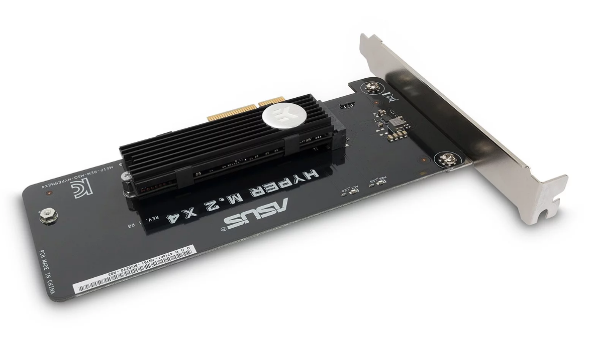

Регистрация: 17.06.2011
Фото: 8
Deemunn писал(а):
стоит у меня такой ... темпер 40 без нагрузки.
вот так его и поставил тоже
Screenshot.png [ 466.68 КБ | Просмотров: 2999 ]

Регистрация: 09.04.2019
Фото: 6
Жил себе спокойно с micro-ATX мат.платой (Z77 без М.2) в которой стоял Samsung 960 Pro 1Tb через ASUS Hyper M.2 X4 как на фото (несколько сообщений выше) и таким же радиатором от ЕК.
Решил компактный комп собрать. Взял Asrock B450 ITX с одним М.2 с обратной стороны. Радиатор туда не влез. SSD без наклейки. Температура чаще всего 84С. :?:
Похоже что то нужно придумывать с отводом тепла на стенку под мамкой...
