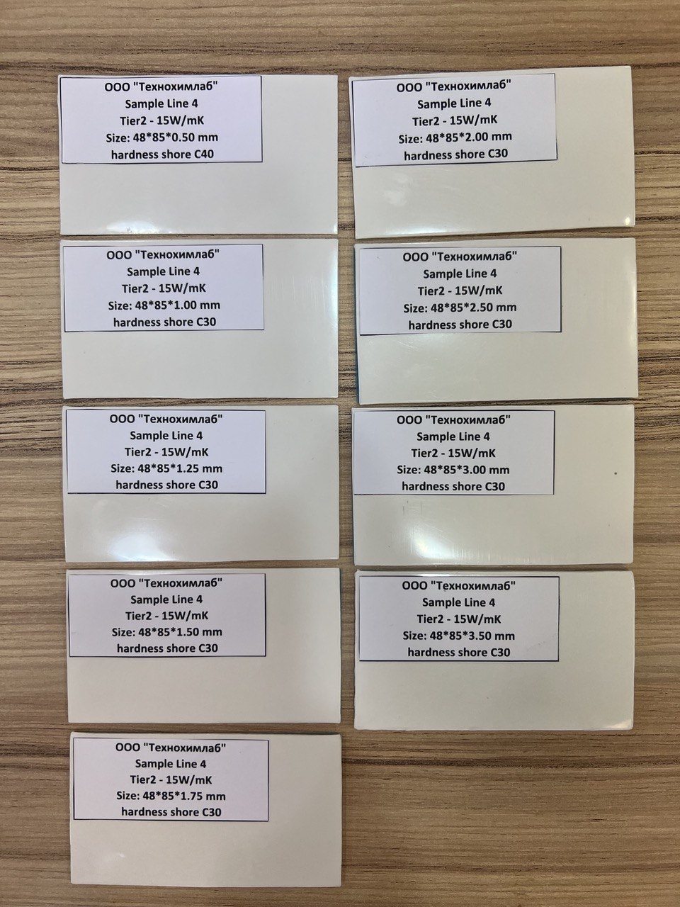

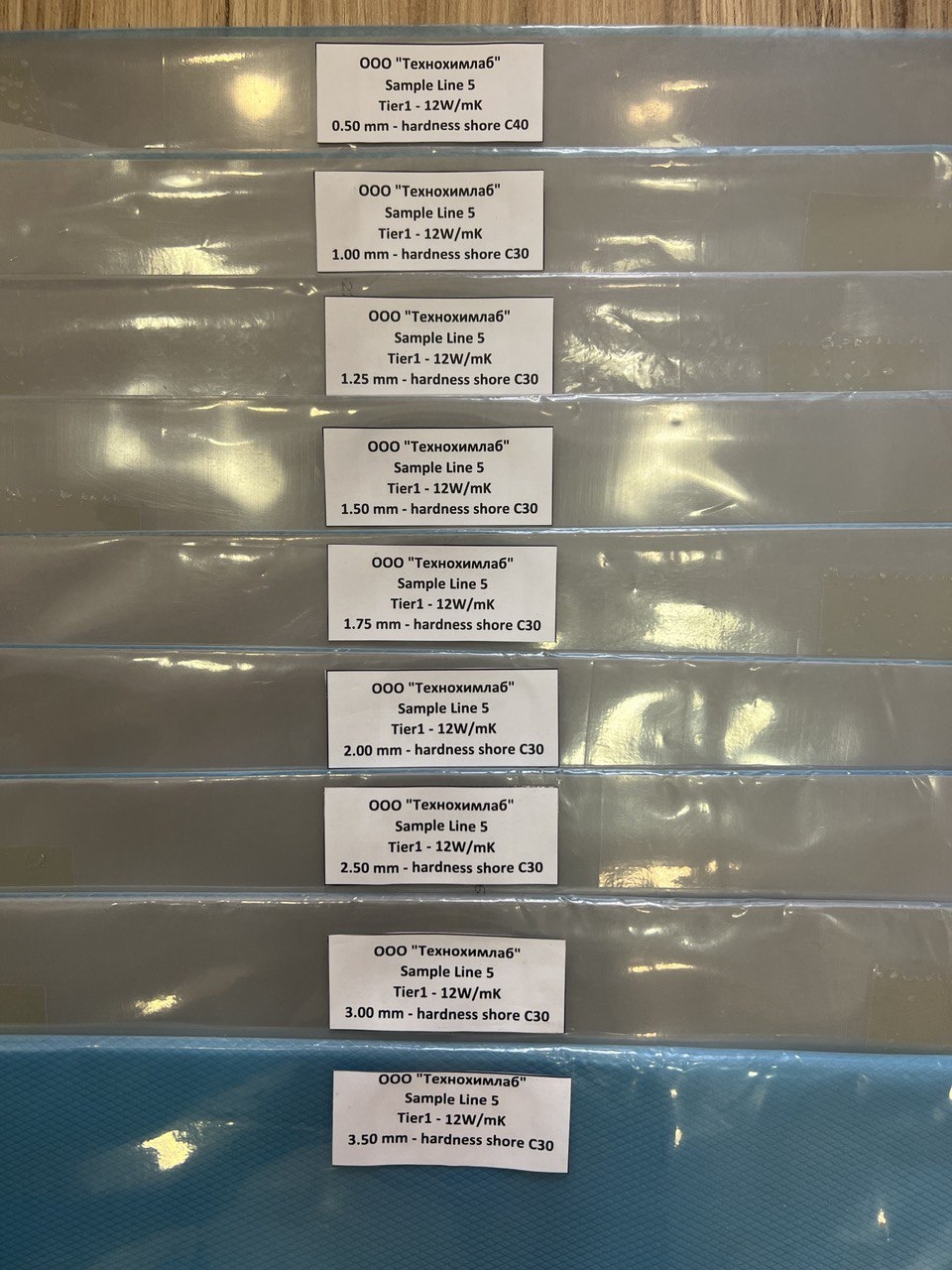

Регистрация: 10.02.2020
Приветствуем, коллеги.

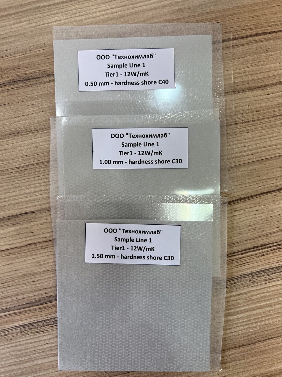

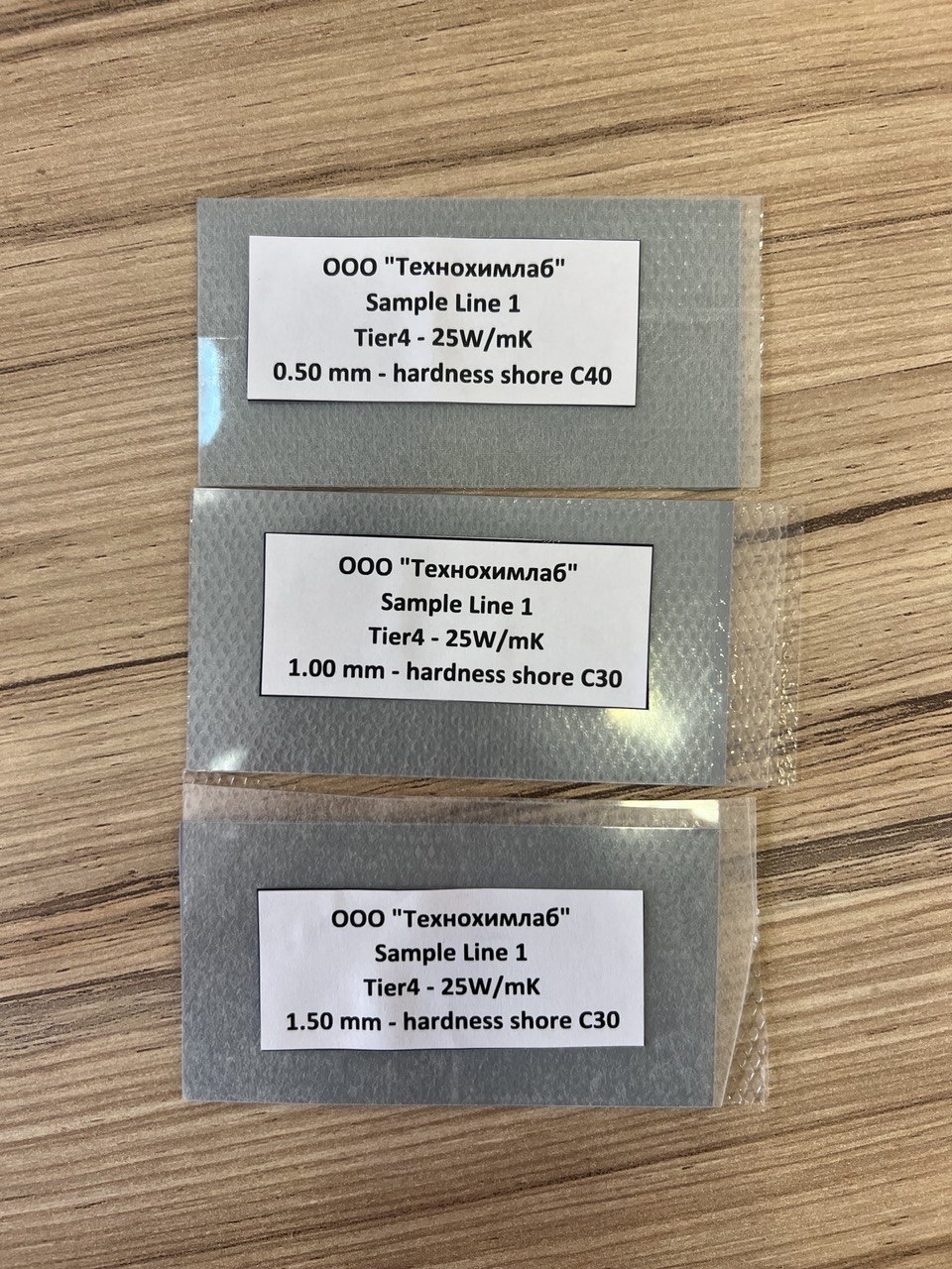

Публикуем прототипы термопрокладок по 18 кастомным рецептам
(из нескольких десятков, часть отбракована).

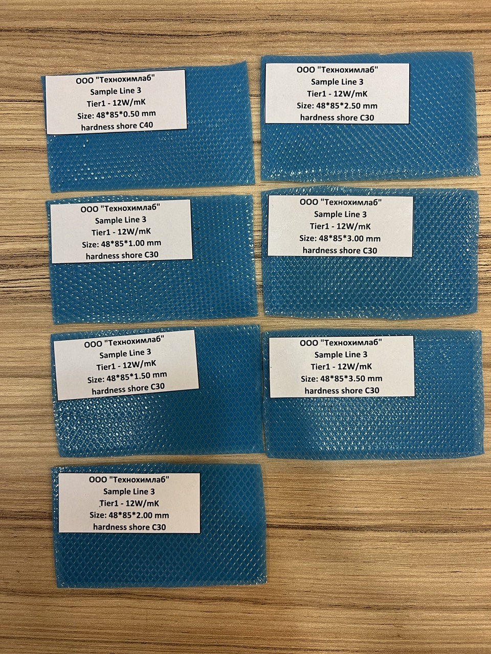

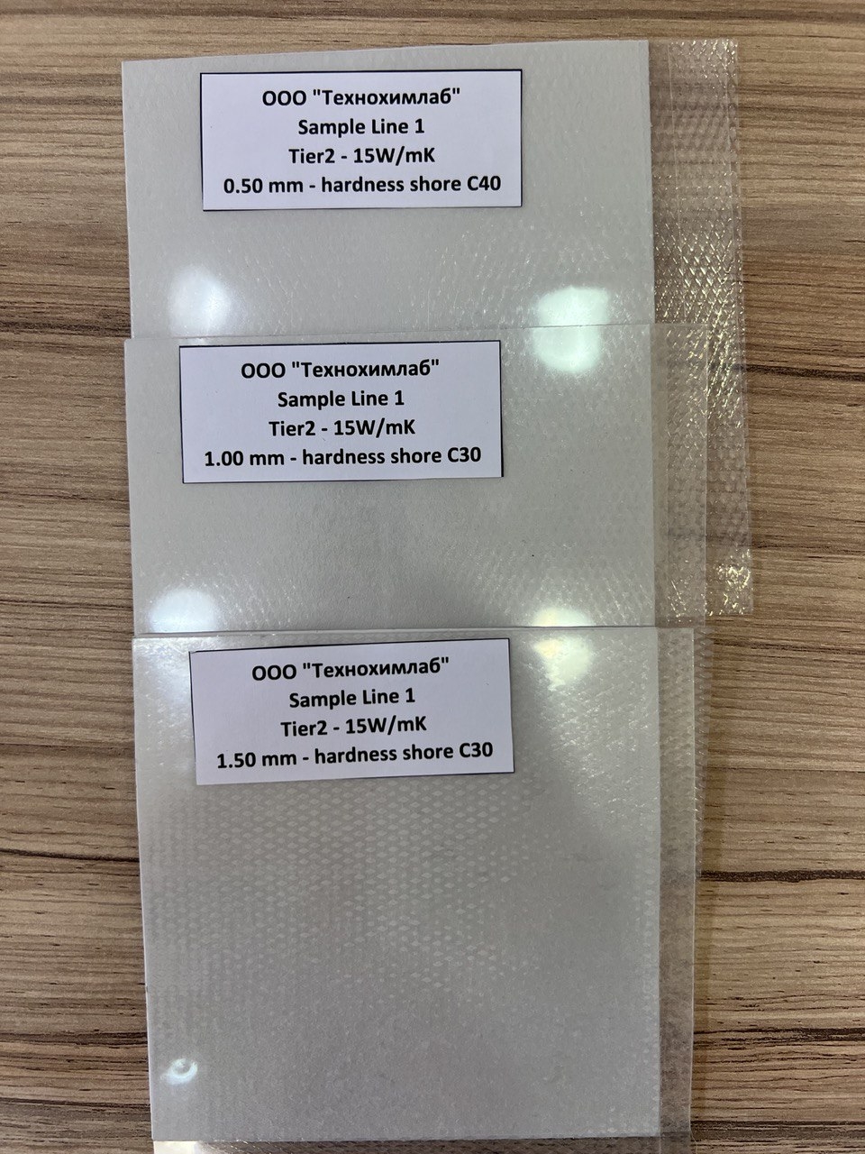

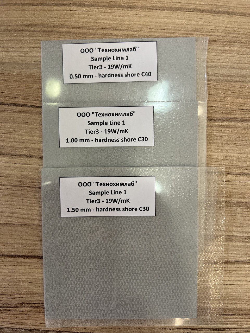

ООО "Технохимлаб" - Sample Line 1
[img]SL1_Tier1.jpg[/img]
[img]SL1_Tier2.jpg[/img]
[img]SL1_Tier3.jpg[/img]
[img]SL1_Tier4.jpg[/img]
Добавлено спустя 1 минуту 58 секунд:

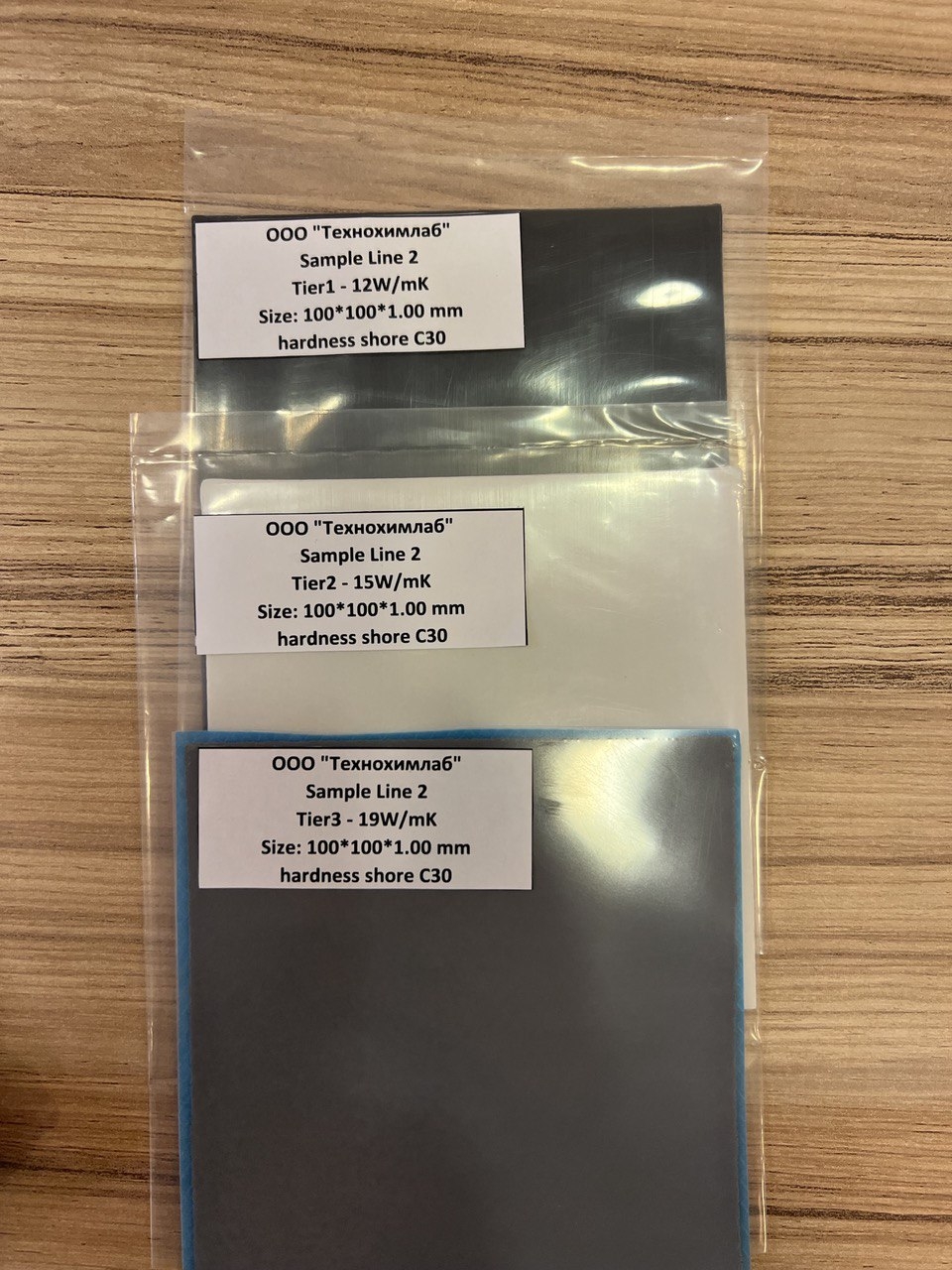

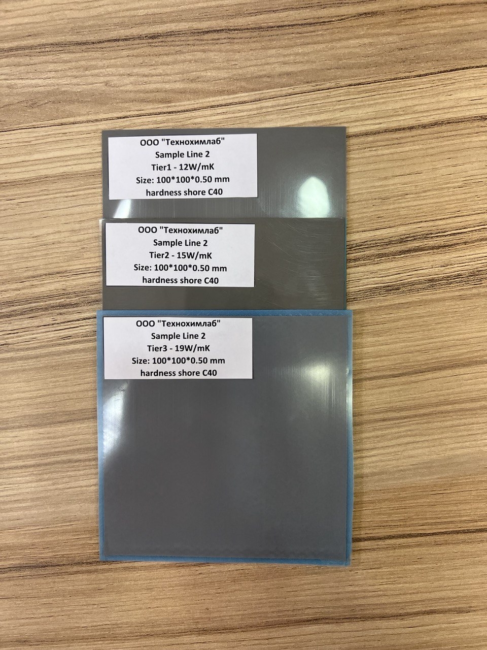

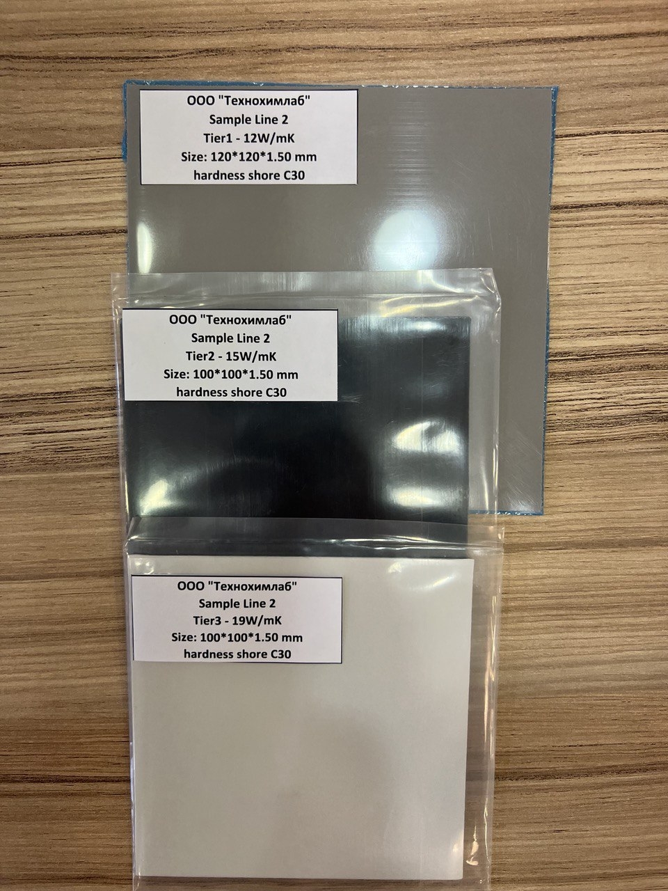

ООО "Технохимлаб" - Sample Line 2
[img]SL2_0.5mm.jpg[/img]
[img]SL2_1.0mm.jpg[/img]
Добавлено спустя 1 минуту 53 секунды:

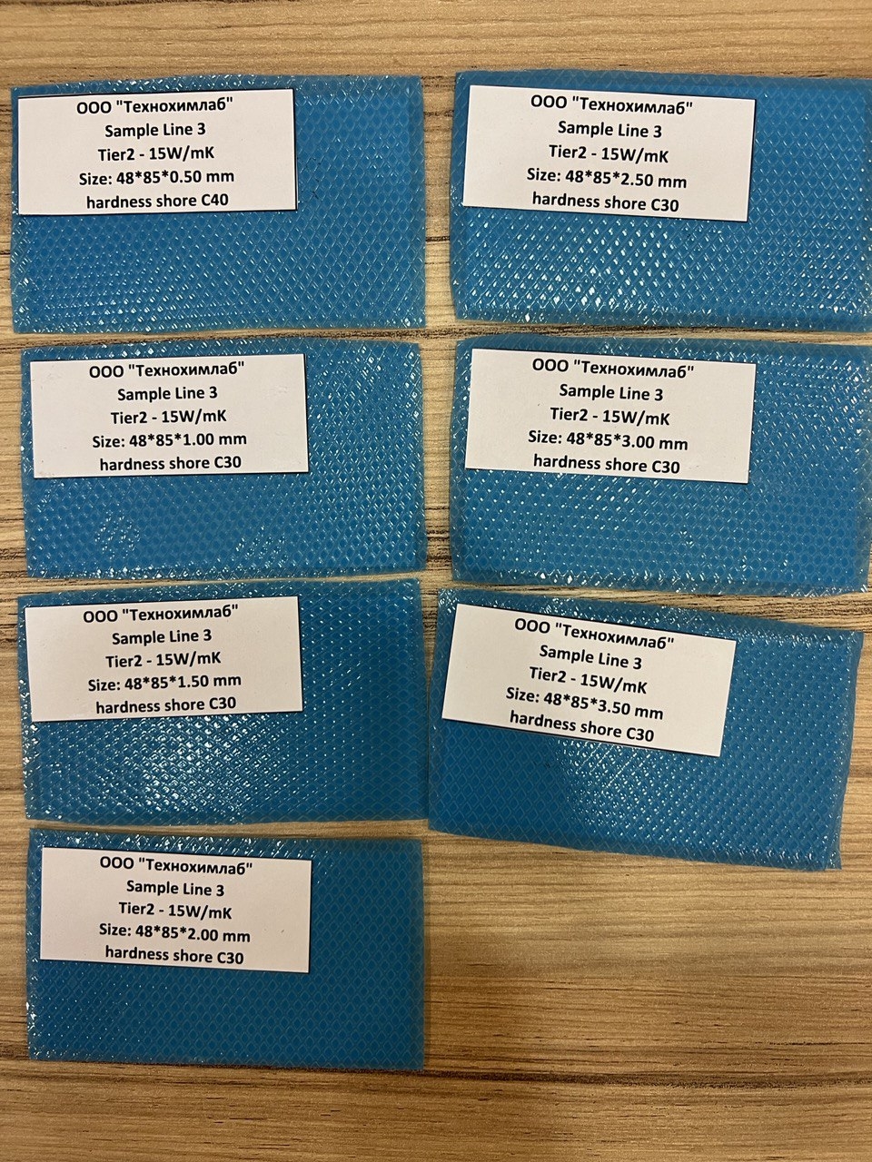

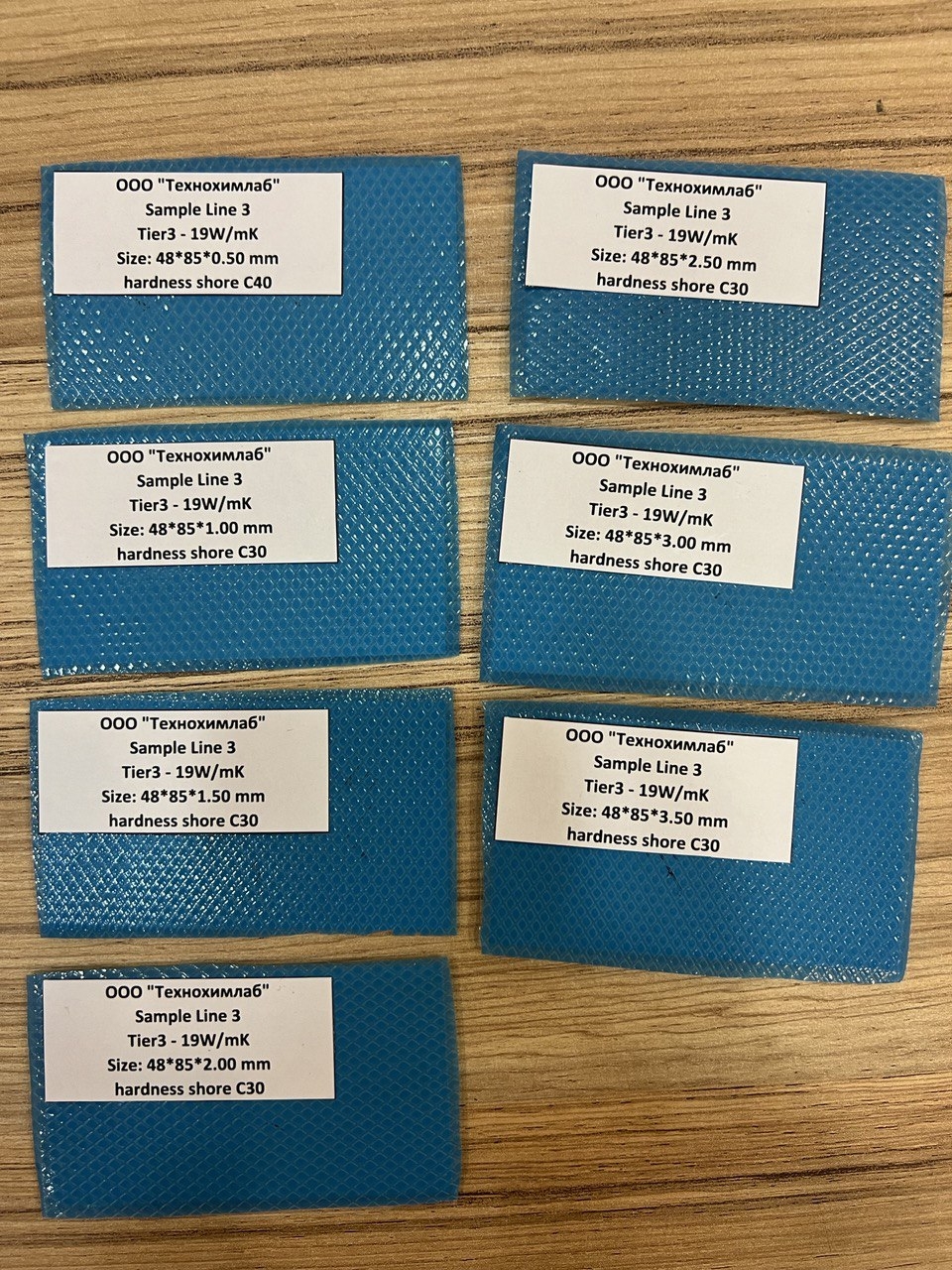

ООО "Технохимлаб" - Sample Line 3
[img]SL3_Tier1.jpg[/img]
[img]SL3_Tier2.jpg[/img]
[img]SL3_Tier3.jpg[/img]
Добавлено спустя 1 минуту 18 секунд:

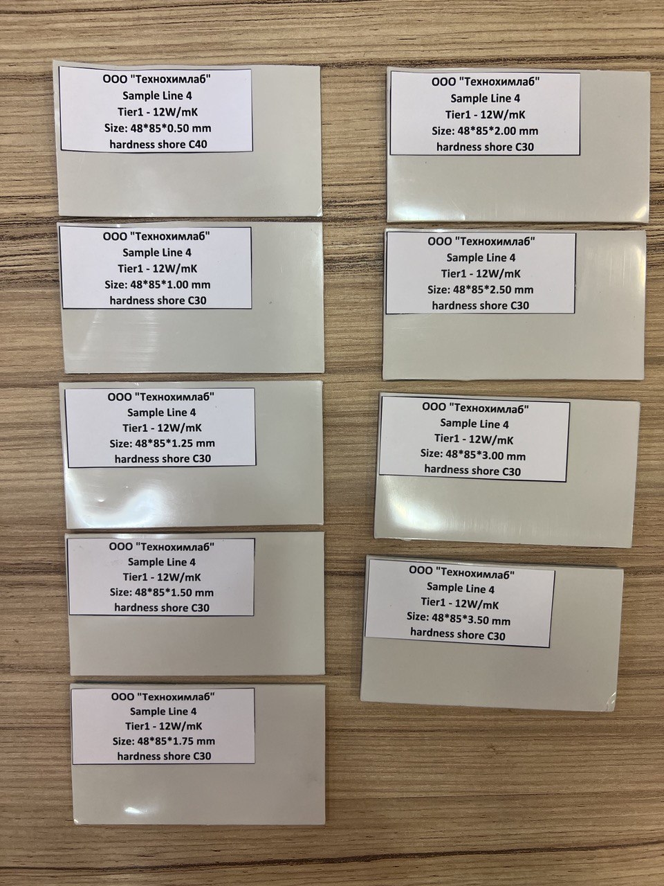

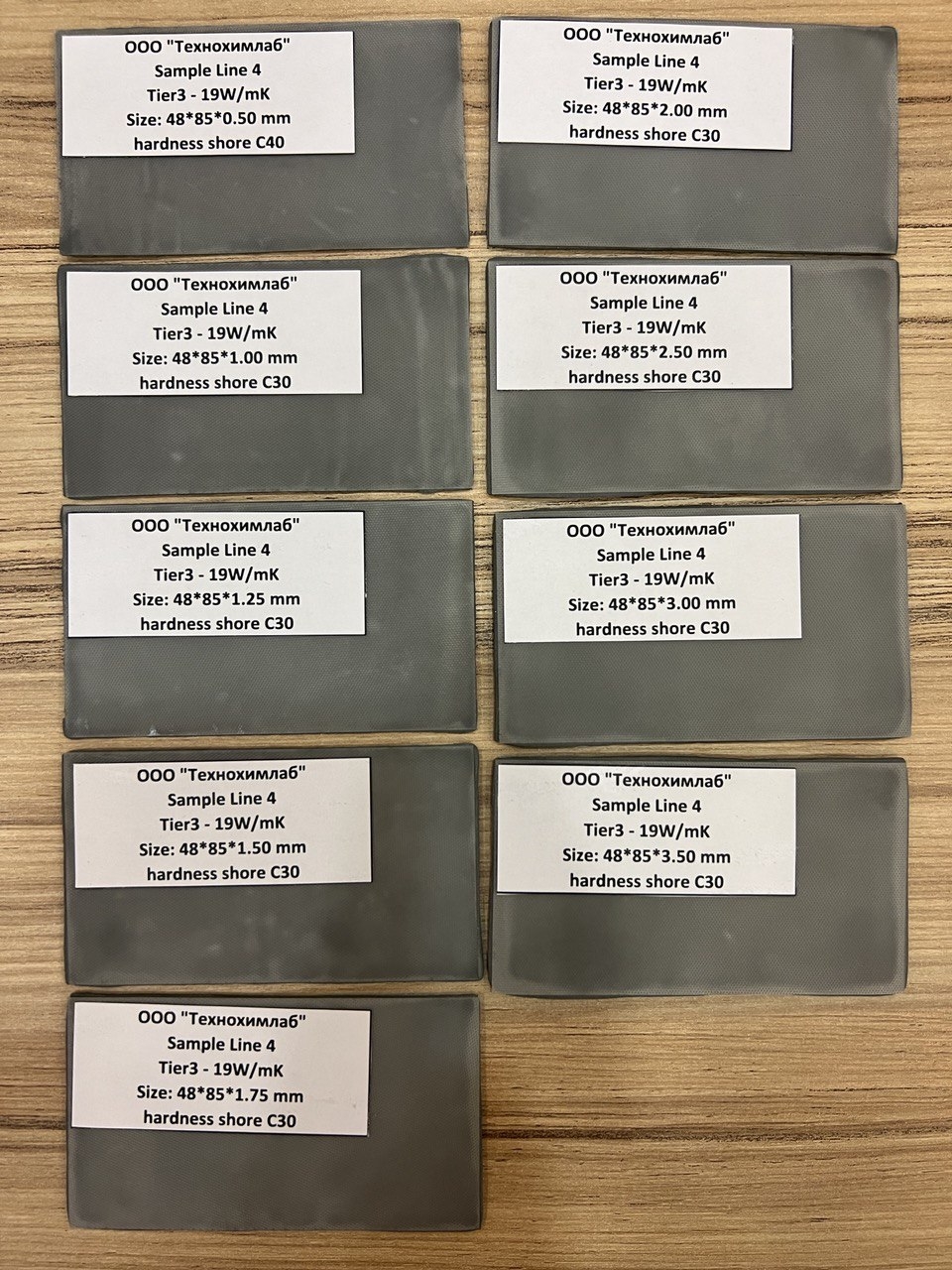

ООО "Технохимлаб" - Sample Line 4
[img]SL4_Tier1.jpg[/img]
[img]SL4_Tier2.jpg[/img]
[img]SL4_Tier3.jpg[/img]
Добавлено спустя 1 минуту 6 секунд:

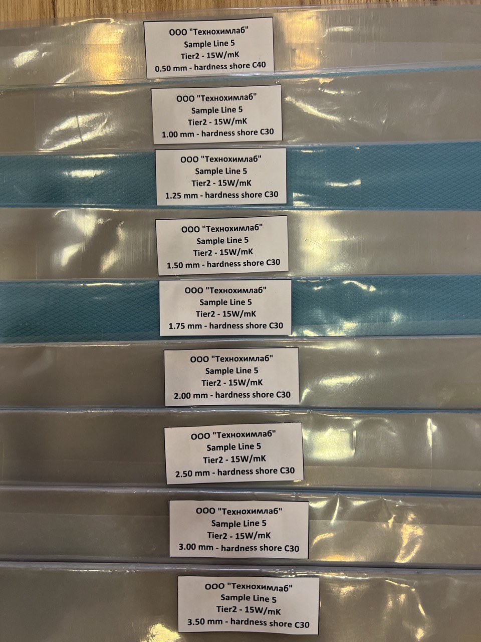

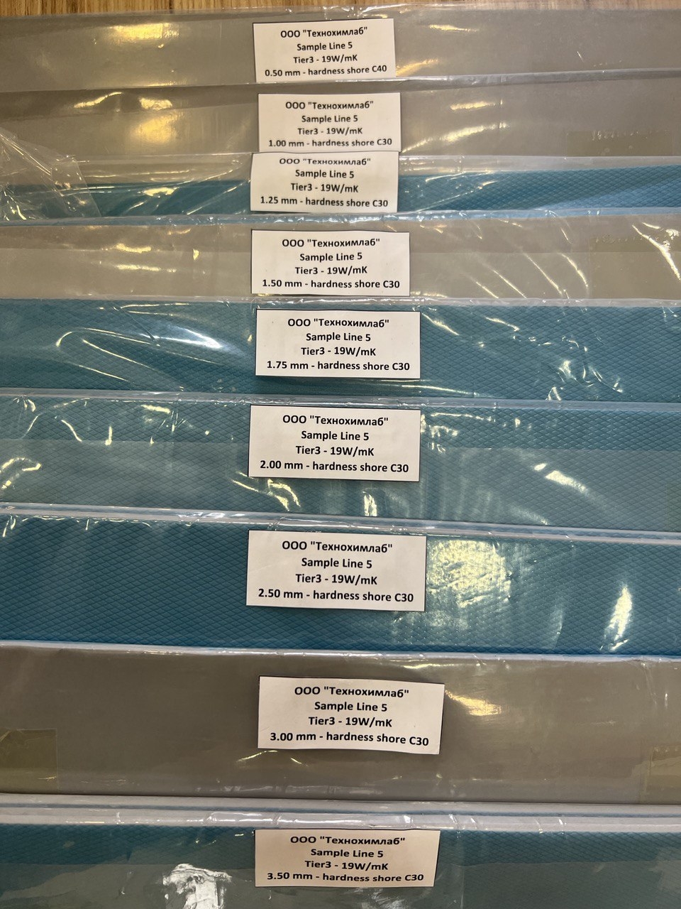

ООО "Технохимлаб" - Sample Line 5
[img]SL5_Tier1.jpg[/img]
[img]SL5_Tier2.jpg[/img]
[img]SL5_Tier3.jpg[/img]
Далее по плану отправить все образцы Alzov или Olegjus для определениях лучших рецептов.
Победители тестирования пойдут в производство.
Проигравшие прототипы будут доработаны и использованы в будущих разработках.
Желающие наблюдать за свежими новостями приглашаются в наш чат тестеров:

SL5_Tier3.jpg [ 679.1 КБ | Просмотров: 2634 ]
SL5_Tier2.jpg [ 609.31 КБ | Просмотров: 2634 ]
SL5_Tier1.jpg [ 577.69 КБ | Просмотров: 2634 ]
SL4_Tier3.jpg [ 796.55 КБ | Просмотров: 2635 ]
SL4_Tier2.jpg [ 603.13 КБ | Просмотров: 2635 ]
SL4_Tier1.jpg [ 649.37 КБ | Просмотров: 2635 ]
SL3_Tier3.jpg [ 1.09 МБ | Просмотров: 2636 ]
SL3_Tier2.jpg [ 1.08 МБ | Просмотров: 2636 ]
SL3_Tier1.jpg [ 1.09 МБ | Просмотров: 2636 ]
SL2_1.5mm.jpg [ 672.1 КБ | Просмотров: 2636 ]
SL2_1.0mm.jpg [ 666.04 КБ | Просмотров: 2636 ]
SL2_0.5mm.jpg [ 781.36 КБ | Просмотров: 2636 ]
SL2_0.5mm.jpg [ 781.36 КБ | Просмотров: 2638 ]
SL1_Tier4.jpg [ 881.43 КБ | Просмотров: 2638 ]
SL1_Tier3.jpg [ 770.3 КБ | Просмотров: 2638 ]
SL1_Tier2.jpg [ 699.42 КБ | Просмотров: 2638 ]
SL1_Tier1.jpg [ 749.17 КБ | Просмотров: 2638 ]

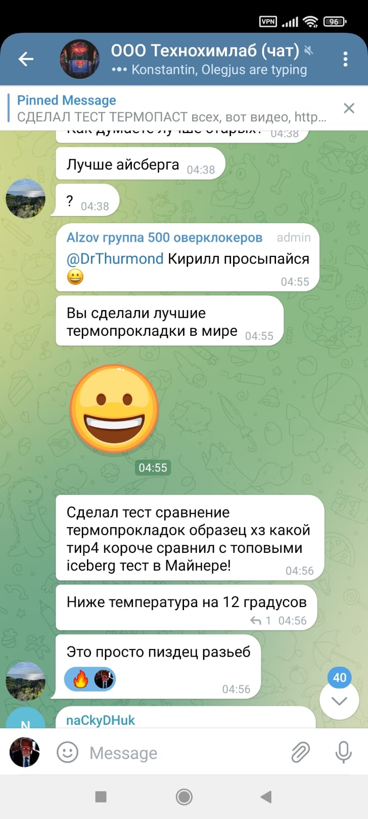

А как вообще испытания? На авито можно ждать?
www.btbooks.ru, www.forums.btbooks.ru - официальный русскоязычный фансайт Battletech
Испытания идут отлично. 25W мы стабильно достигли на термопрокладках.
Продаваться будут сразу в магазинах. Но первое время на авито, пока не будут произведены заводские комплекты.
На топовых RTX3090 удалось снять 10 градусов с памяти. С 68-74 градусов до 58-62.

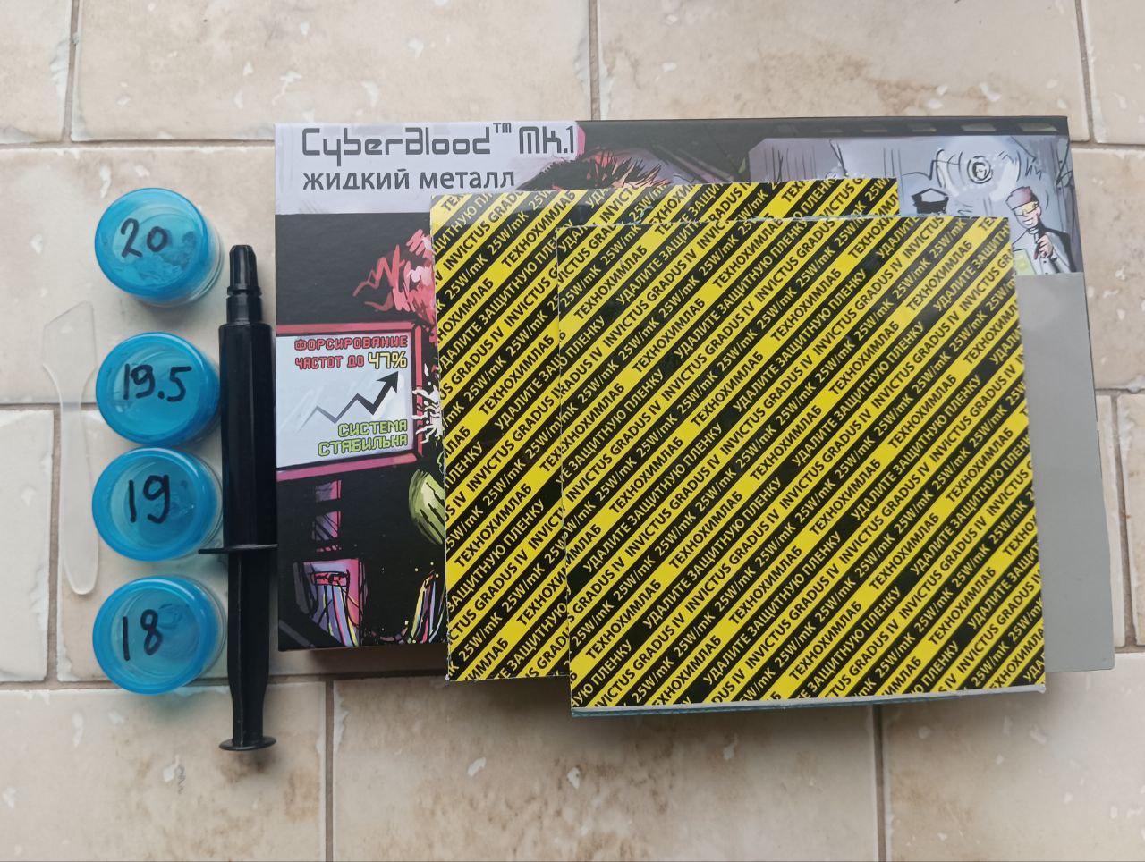

Доделали топ-1 термопасту с реальной теплопроводностью 16.66W
Названа Luciferium Mk1, регистрация торговой марки начата 2 недели назад
Также частично испытали топ-1 термопрокладки INVICTUS GRADUS IV, которые делают температуру на памяти меньше, чем на GPU (в тесте Alzov)
INVICTUS GRADUS I - 12W/mK (готовы к массовому производству)
INVICTUS GRADUS II - 15W/mK (готовы к массовому производству)
INVICTUS GRADUS III - 19W/mK (готовы к массовому производству)
INVICTUS GRADUS IV - 25W/mK (готовы к массовому производству)
INVICTUS GRADUS V - 30W/mK (в разработке)
Создание дизайна в процессе. Сразу после этого производство.

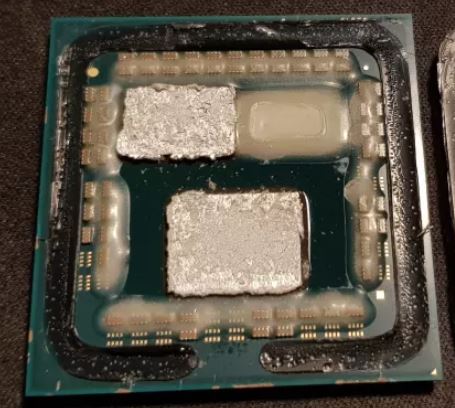

Регистрация: 03.05.2018
Я бы попробовал скальпануть свой 5800х3д, поставив вместо припоя что-то хорошее+полирнуть крышку, кристалл, основание водоблока на арктик 360...но там основание медное, а хочется и налить жм на крышку...
Как и на EVGA 3080 FTW3 прокладки не отказался бы попробовать + полирнуть место на радиаторе под чип гпу.
Но на цп столько смд компонентов внутри, что аж страшно...

Хочу внести некоторую ясность в отношении данного продукта;
1. Ежели Вы никогда прежде не имели опыта с любыми продуктами а-ля "жидкий метал", а особливо со снятием крышек с процессоров и т.п. - идите стороной. ибо проще и ЗНАЧИТЕЛЬНО дешевле обойдётся. Почему: не лишитесь проца/видюхи, не потратите лишние деньги за некоторое время восторженности - оное довольно быстро пройдёт(3-5 месяцев), а проблем лишь прибудет - как вновь отполировать медную пластину той или иной ох.системы(невозможно в принципе в данном конкретном случае).
2. Данная "охлаждалка" действительно работает - но лишь в течении какого-то времени(несколько месяцев от силы), а потом.. всё по новой, включая - читая предыдущий пункт.
3. НИКОГДА не пытайтесь использовать данный продукт на видеокартах. Почему; - 01. самое главное - при вытаскивании или другом каком-либо физическом воздействии на видеокарту(коих множество), происходит сдвиг чипа и охлаждающей системы, после которого - дело швах, ибо всё что рекламируется - перестаёт работать от слова совсем. температуры за 2 минуты теста - около 100С и прочая. просто теряется связь между подачей и передачей температуры. это как Вы припаяли что-то хреново, а потом нарушили спайку - примерно так, только хуже. 02. несмотря на все инструкции(а я покрыл лаком всё вокруг чипа дважды и дал застыть(с помощью УФ фонаря, дважды), моя видюха прожила сутки - до следующей перезагрузки(все тесты при этом прошла, но при последующей перезагрузке(трупе) и разборке всё-же обнаружилась мини-капля выдавленного-таки "образца", что осел-таки на выступающих контактах вокруг чипа. результат: -$1200. а уж очистить медную поверхности системы охлаждения вообще не представляется возможным, даже с помощью Дремеля и специальных насадок. а потом.. всё по новой, включая - читайте первый пункт.
3. Вся эта канитель на камнях не работает более нескольких месяцев - далее температуры выходят на обычный показатель. до этого я почти всегда пользовался старенькой Zalman STG1, и никогда, даже спустя годы, паста не превращалась в нечто непотребное - всегда была и оставалась в рабочеспособном состоянии - не высохшая и т.п.. включая температуры. даже и не знаю выпускается ли она сейчас. а хотелось бы.
4. У данного продукта несомненно есть будущее - при условии необходимой доработки. Ну или для определённой аудитории - кому лишний проц или видюха сейчас не в тягость. Ну а на данный момент, сейчас, когда выпущен "типа финальный продукт со всеми инструкциями и красивой коробкой", это не более чем попытка угодить инвестору и успеть покрыть издержки такового - для последующих инвестиций и шагов. НЕ покупайтесь. Ну или же - с большими предосторожностями и подготовкой перед использованием. И кошельком.
5. Удачи всем участникам/производителям(и это не ирония), просто доведите ваш продукт до ума от ума - для простоты и безопасности использования, и до цены "не в красивой коробке", а для практичного использования повсеместно - и Вы победите! Весь западный сегмент рынка ляжет под Вас в том числе.
