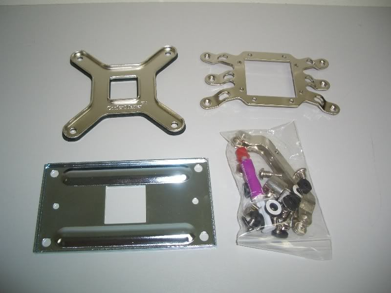

Один из важнейших моментов выбора кулера, является поддержка установки на нужный Вам сокет процессора. По скольку если кулер не приспособлен под установку на нужный сокет, то он просто не установится на материнскую плату с процессором и будь он трижды крут, работать с Вашим оборудованием он не будет.
Что такое сокет и совместимость кулеров, можно почитать в статье "Что такое сокет. Основные сокеты процессоров AMD и Intel"

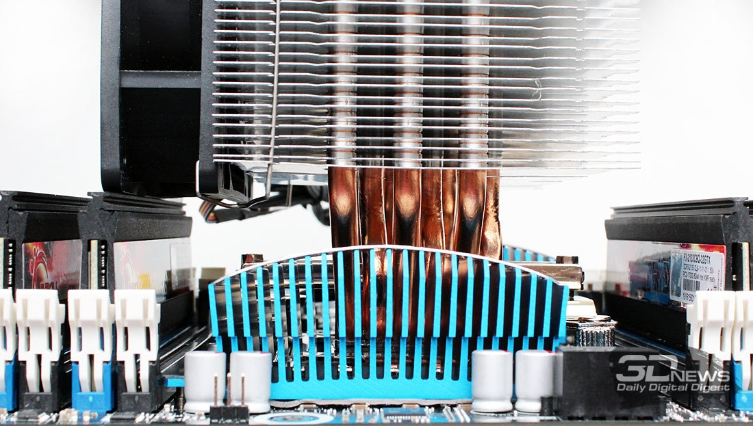

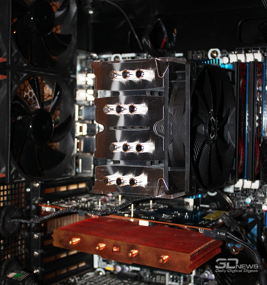

Т-образными, они же ТОП, когда отработанный воздушный поток от радиатора направлен в сторону материнской платы
Башенные когда отработанный воздух направлен в сторону задней стенки в случае вертикальной направленности (параллельно памяти), либо вверх в случае горизонтальной направленности (параллельно видеокарты).
Так же всё большую популярность набирают двух секционные кулеры
Среди которых есть гибридные модели, которые несут в себе сразу обе конструкции (башня + ТОП)
Так же кто хочет, может себе приобести кулер необычной формы для украшения своего компьютера изнутри

Tettersols На чёт Мугена. Как говорится лучше один раз увидеть.
Это Scythe Mugen 4
http://www.3dnews.ru/assets/external/il ... bs_big.jpg
http://www.3dnews.ru/assets/external/il ... in_big.jpg
А это Scythe Mugen MAX
http://img.fcenter.ru/imgmat/article/co ... 216321.jpg
http://img.fcenter.ru/imgmat/article/co ... 216323.jpg
Вот полноценный обзор на Ф-центре Обзор и тестирование процессорного кулера Scythe Mugen MAX.
Как видишь, даже MAX перекрывает первый слот.
