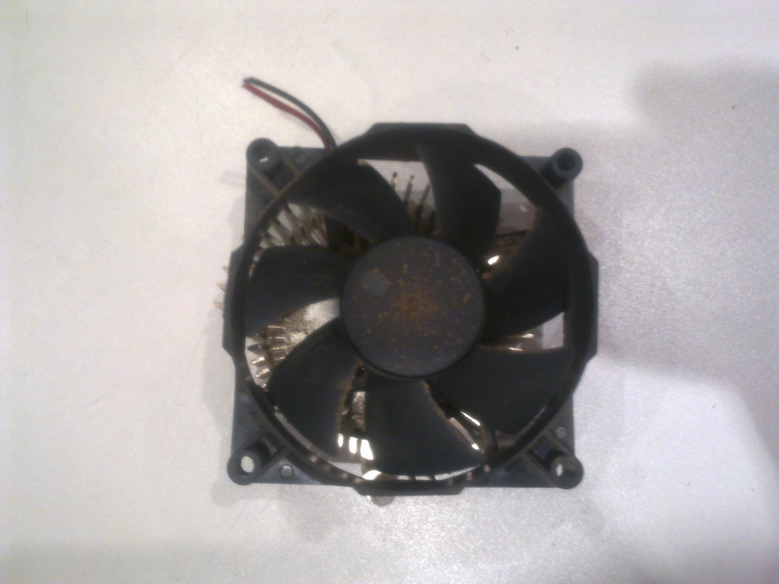

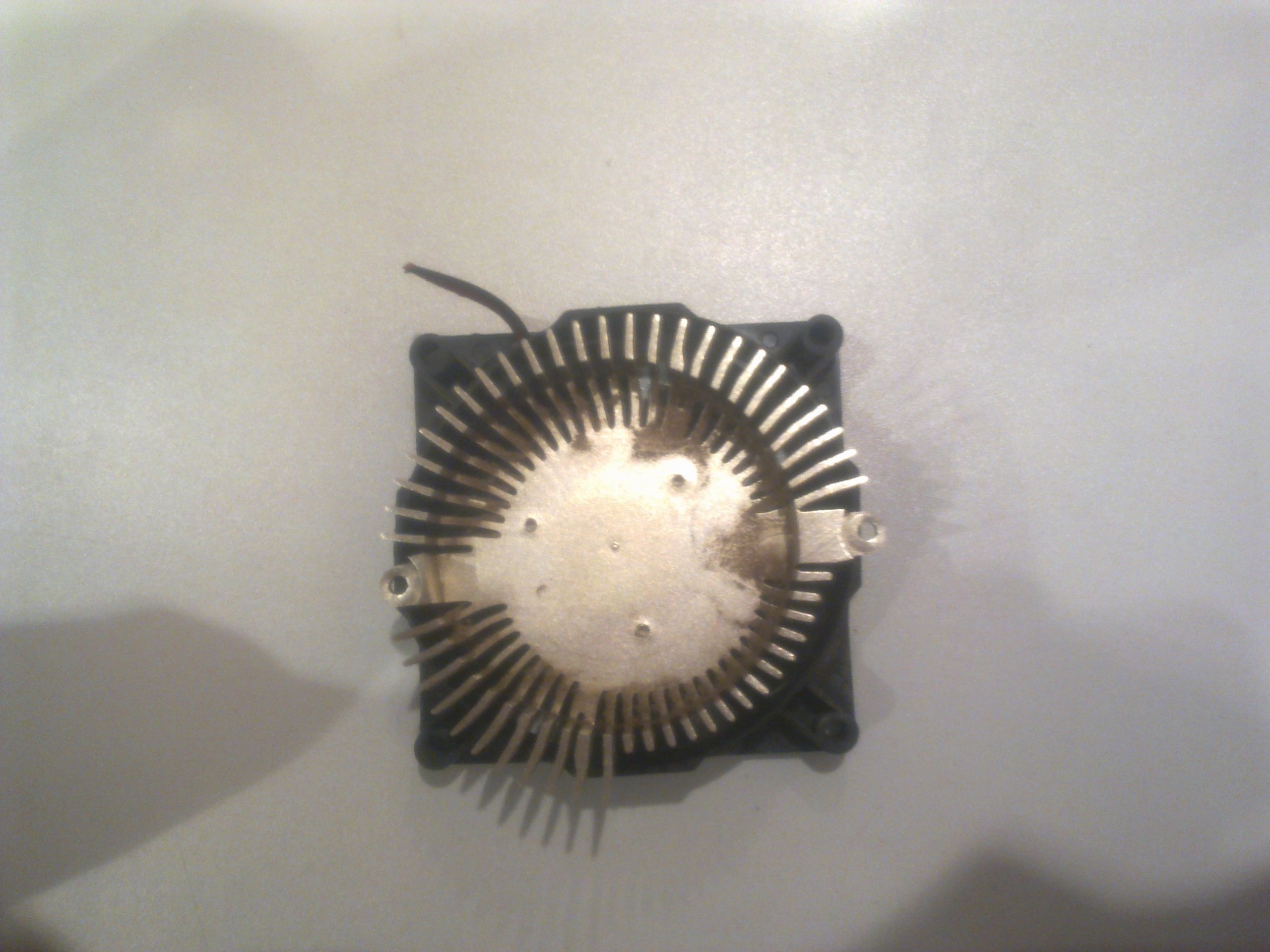

Регистрация: 15.11.2011
Dimentoza писал(а):
Да на родной радиатор прикрути 80ку и не парься. Карта не стоит того, что бы покупать для неё кулер.
знать бы еще как?
Регистрация: 02.11.2009
Откуда: Одесса
Либо стяжками либо саморезами прям в радиатор.
трудно это будет. фото радиатора вот: http://4put.ru/pictures/max/411/1262985.jpg (700килобайт)
и как его прицепить?
Откуда: Одесса
А размеры его какие?
примерно такие же как у кулера. вот фото для наглядности(700 с лишним килобайт каждое)
http://4put.ru/pictures/max/411/1263159.jpg
http://4put.ru/pictures/max/411/1263165.jpg
Откуда: Одесса
Тогда не стяжками, а проволочкой, тонкой. Примерно так:
#77#77
То есть - прихватить его с 4х сторон.
ок.спасибо,попробую.
Последний раз редактировалось Mr.Shkiper2011 24.09.2012 16:24, всего редактировалось 2 раз(а).
Откуда: Одесса
Ну да - воздушный поток то больше.
имхо не получится.т.к. кулер-то сверху будет.
это он на этом фото снизу,чтобы показать размеры радиатора и кулера
Откуда: Одесса
Да я тебе рассказал концепцию - на свой радиатор просто цепляешь вентилятор. На фото я показал, как его "прихватить" к радиатору проволочкой. Не ты первый и не ты последний занимаешься этим))).
