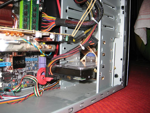

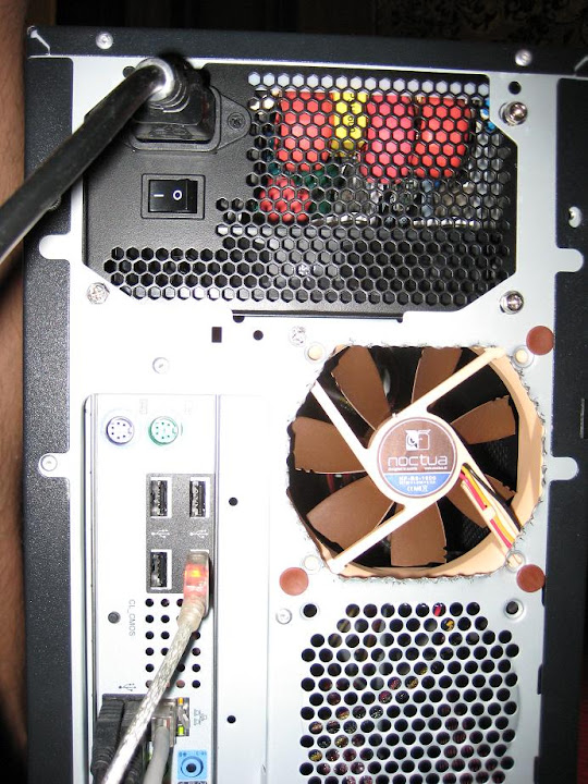

Установил вентиляторы в корпус - хочу поделиться опытом)))
По Вентиляторам взял NOCTUA NF-B9-1600-14$ и NOCTUA NF-S12-1200-15,5$ очень понравилась комплектация (куча переходников понижения оборотов, правда зачем 4х пиновый?).
По тех. части понял что корпус у меня гамно (насяльника) - куча мест к которым надо было подлезть очень труднодоступные и отняли у меня кусок мозга...
По температуре в простое ничего не изменилось (может на 1 град. холоднее стало, но не беру это в учет), а вот в нагрузке стало эффективнее выводить тепло.
По шуму если понижать до 1000 об\мин то не слышно, уровень шума остался тот же, только раньше гудела видео, а теперь добавился легкий шелест.
Вот фотки корпуса:
[url=http://lh6.ggpht.com/_G80Zktw3Srg/Sf4HtjpN3dI/AAAAAAAAADo/_Mt3cy5o9fg/s912/IMG_0007.jpg]1,
[/url]2 - вот по второй хочу услышать мнение знающих...стоит поднять HDD чють вверх чтоб ближе к середине вентилятора был? и стоит делать обтекатель воздуха перед вентилятором на HDD?
3 - с проводами разберусь.

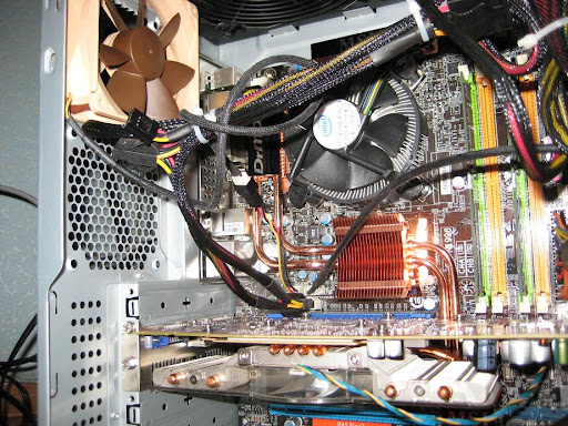

4 - вот тут видно ориентацию HDD к середине вентилятора.
5 - чулок позже натяну, под сидюком выламывать отсеки?
6 - поставитцо 80 мм вскоре.

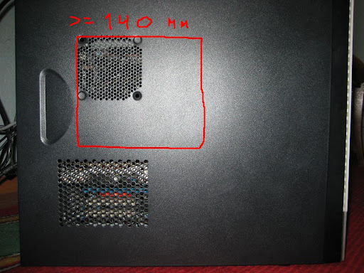

7 - и наконец пришел к тому, что эффективнее всего будет вырезать дырку в боковой крышке на 140 мм фан или больше - тогда обдуваться будет вся мамка....верно? какие могут возникнуть трудности?
Спасибо за внимание, жду ваших рекомендаций...
у реобасов есть 4х пиновые разьемы.
А зачем? Если там не будет никакого вентилятора, то пусть себе стоят.
А вот врезать на крышку вентилятор в районе процессора я бы не советовал. В будущем это может создать проблеммы с установкой большого и эффективного вентилятора. Куда эффективнее установить воздуховод до боксового кулера, который неплохо обдувает всё что вокруг него, а забортным воздухом он это делает с большим эффектом. К тому же, метал на крышке тонкий, будет дребезжать. Я на чифтеке с его милиметровым металом, смог избавиться от дребезга крышки только повесив вентилятор на мягкий подвес. Резиновые шпильки не помогали.
1/ дозвуковой кок на винте должен быть в сечении параболоидом, а не конусом:D
2/ вытяжных вентиляторов дожно быть 2 или неох. заклеить пустое пространство
3/ бок корёжить не обязательно
Регистрация: 22.08.2006

uopp писал(а):
1/ дозвуковой кок на винте должен быть в сечении параболоидом, а не конусомVery Happy
2/ вытяжных вентиляторов должно быть 2 или неох. заклеить пустое пространство
1.И точно, параболоид должен лучше по аэродинамике поток вдоль винта пускать и меньше шума создавать
2.Неох - необходимо??? интересное сокращение...дырку заклею до установки вытяжного.
3.uopp - можно все красиво сделать..
3.OQtagooi - просто хочу радиаторы для оперативы приобрести, а она греется если сильнее гнать да и эффективнее места для фана (материнки) не придумаешь, на счет трубы задумался, может какой то симбиоз прикольный сделаю..
Всем спасибо, с вами веселее:gun:

Благодаря обтекателю на винте темп в простое с 40 упала на 37! и шум понизился..., повысил обороты фана с 1000 на 1200 об\мин! Общая температура в корпусе упала где то на 2 градуса, на видеокарте не отразилось( наверное поток там слабый и встречается с потоком от видяхи..:spy:
Вот последние фотки. 1,2,3..:hi:
Пока результатом доволен, след шаг покупка радиаторов на оперативку и может небольшой разгон ее... потом наверное нормальное охлаждение на проц.
Всем спасибо, жду критики\советов.:beer:
