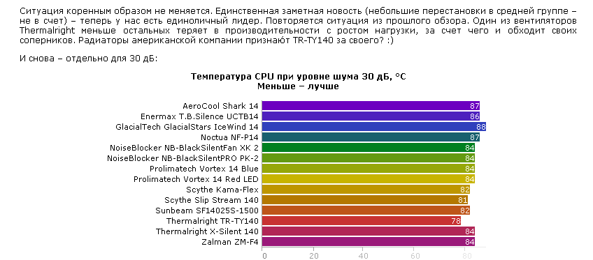

Litoy.88 кстати, есть ещё один конкурентноспособный кулер - GlacialTech Igloo H58 http://www.3dnews.ru/625608/page-2.html
если взглянуть на результаты тестирования, то можно заметить, что он отстаёт от TS140 на 3гр. А если взять в расчёт то, что штатный вентиль у H58 полнейшее УГ и если в дальнейшем сменить его на TY-140, то он так же не уступит и градуса TS140 на платформе AMD
из тестирования комплектного вентиля H58
Неудивительно, что по сочетанию параметров GlacialStars IceWind 14 заметно проигрывает даже нашему «записному аутсайдеру»
Сравнение штатного вентиля H58 c остальными

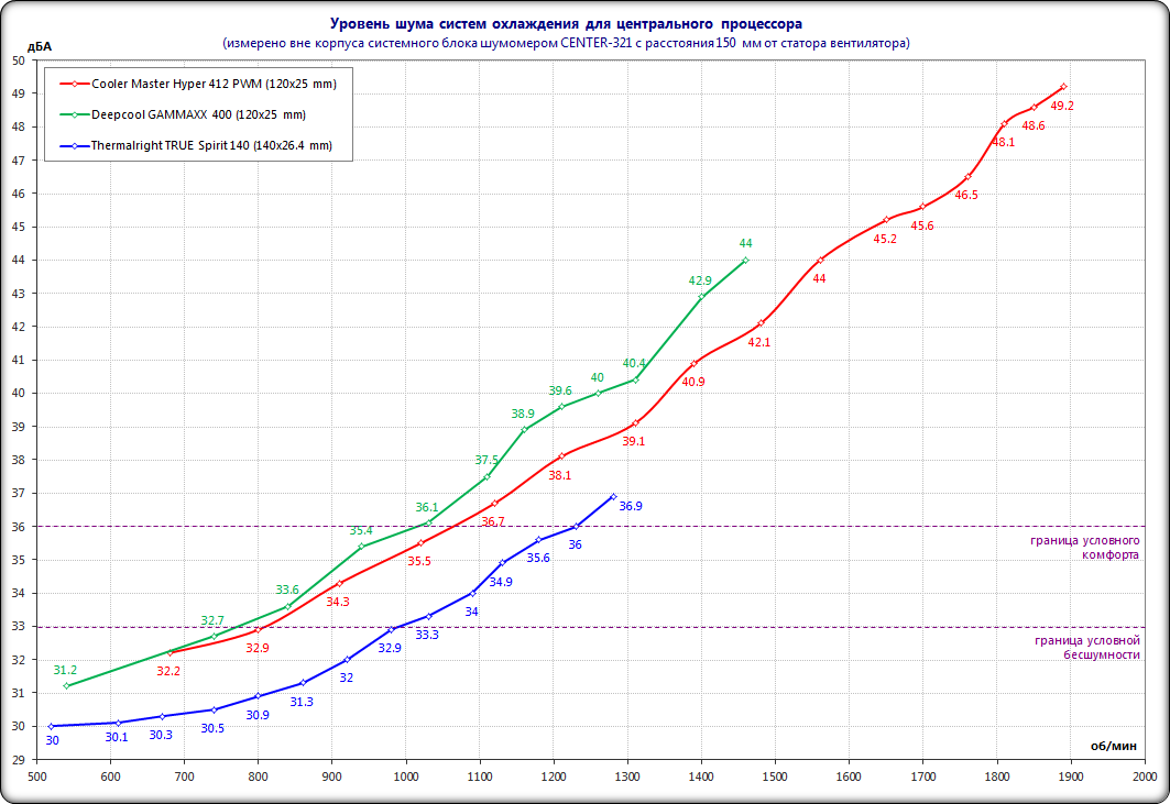

desdichago писал(а):
Есть ли смысл менять боксовый кулер на, к примеру, Scythe Katana 4
Если нагрузка игровая, а шум боксового кулера на фоне остальных компонент системы не выделяется, то смысла нет. Katana 4 для этого процессора очень сильно избыточна, так что брать что-то более дорогое точно не стоит.
SlavicUnion писал(а):
CM Hyper 412S
Зачем, если Katana 4 в абсолютно всех режимах работы компьютера будет работать тише, причем в простое разница будет значительной?

Яков писал(а):
desdichago ну вот , для i5-4690 кулер Scythe Katana 4 не думаю что будет избыточным (как уверяет Teelle , пусть еще скажет что BOX-вый тоже избыточен )
Вы можете думать что угодно. Я же знаю, что он сильно избыточен. В качестве доказательства можно привести, например, результат AlexeySkbelkin (http://s1.hostingkartinok.com/uploads/images/2015/03/c255e5c5ad28bc7e22cf99aa6b2ce902.jpg) отсюда: http://forums.overclockers.ru/viewtopic.php?t=482717. 4690K в таком разгоне (и при немаленьком напряжении 1.226v) под LinX AVX выделяет раза в полтора больше тепла, чем 4690 без разгона под тем же LinX, а в сравнении с 4690 в играх разница вообще более чем двукратная. Таким образом, способность легко охладить разогнанный 4690K (легко, поскольку запас по температуре до троттлинга превышает 10С) позволяет говорить о сильной избыточности данного кулера для 4690 без К.
Яков писал(а):
и у Katan-ы вентилятор на 92мм. , что само по себе предполагает его высокие обороты , и следовательно бОльший шум...
Не предполагает никто никаких высоких оборотов. Меньше размер вертушки => меньше шум.
Яков писал(а):
CM Hyper 412S будет оптимальным вариантом по соотношению эффективность/шум
120мм вентилятор на 900rpm в простое. У Katan'ы 92мм@500rpm. И обороты меньше, и сам вентилятор (маленькие вентиляторы шумят заметно меньше, чем большие, при той же скорости). Думаю, не надо объяснять, почему Katana намного тише?
Яков писал(а):
Teelle может хватит уже минимализма ? давно известно что экономить на охлаждении проца "себе дороже"...
Это не минимализм, а точный расчет. Причем в данном случае с огромным запасом. Минимализм - это Deepcool Theta 21 PWM для того же 4690. Причем даже он позволяет получить очень тихий во всех актуальных режимах игровой комп (тише упомянутого Hyper 412S). Katana 4 - это уже для любителей супертишины в простое и относительно низкой температуры проца (в последней в случае неразгоняемого проца смысл есть исключительно психологический - процу даже от 90+ ничего не будет, а в Intel сидят не полный дураки, чтобы класть боксовый кулер в коробку к 4790K (намного горячее 4690), если бы высокие температуры были для него опасны).
Советы же ставить на 4690 шумноватый в простое 412S - это перестраховка, вызванная незнанием матчасти.
900 оборотов это шумноватый? Да вы его не услышите даже с открытым корпусом (16дБ при 900 оборотах) и это кстати максимальные обороты через переходник, а S в названии означает Silent.

900 оборотов это шумноватый? Да вы его не услышите даже с открытым корпусом.
Эта вертушка (правда, в PWM исполнении) на 900rpm по уровню шума http://www.3dnews.ru/assets/external/il ... rn_big.png соответствует вентилю Katana 4 на 1500rpm+ http://www.3dnews.ru/assets/external/il ... rn_big.png. Но даже самые тихие 120-ки слышно на 900rpm. А поскольку автор вопроса слышит боксовый кулер в простое, он и 120-ку на 900rpm вполне вероятно может услышать.
