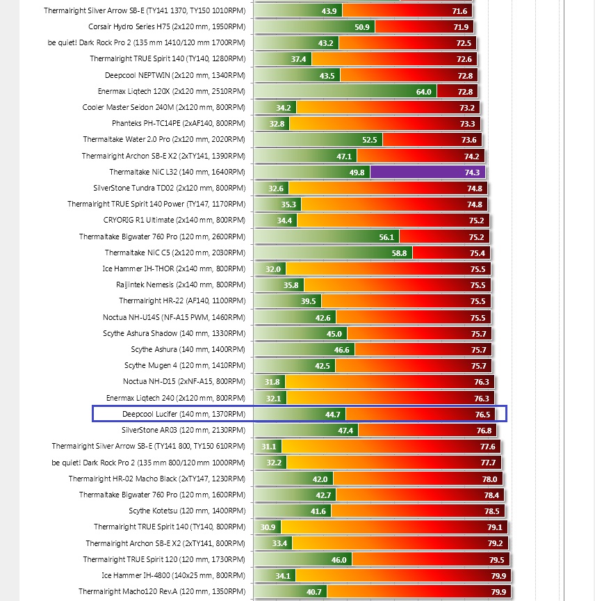

Для энтузиастов (самые эффективные, не смотря ни на что!)
1). Thermalright SilverArrow (все модификации)
2). Phanteks PH-TC14PE, Noctua NH-D14
3). Thermalright Archon (все модификации)
Для экономичных оверклокеров (цена/качество/кпд) разброс цены 1000-2000 руб.
1). Вентиляторы 140 и 150 мм - Thermalright True Spirit 140 , Плюсы и минусы: минусов практически нет, только высота и ширина, за свою цену "король среднего класса"
2). Вентилятор 120 мм - Thermalright True Spirit 120, Плюсы и минусы: "король в своём сегменте", может потягаться с более дорогими и габаритными кулерами по кпд
3). Вентилятор 92 мм - Scythe Katana 4, Плюсы и минусы: лучшая маленькая башня по кпд, но не приспособлен на тихие режимы работы.
С хорошим кпд ("народные" кулеры)
Упразднена за ненадобностью так как 90% кулеров в этой ценовой категории имеют "достаточный кпд" для охлаждения цп. Тут уже вопрос личных предпочтений или надобностей больше влияет. Главная рекомендация: не нарвитесь на откровенный брак :)
Для построения тихих и малошумных компьютеров с возможностью оверклокинга цп
1). Heligon HE02
2). Thermalright HR-02 Macho Rev.A (с вентилятором TR TY-140)
3). Scythe Ninja 3
Для построения мультимидийных центров HTPC или Slim корпусов
1). Thermalright AXP-200
2). Scythe Big Shuriken 2 Rev. B
3). Thermalright AXP-100
Лучшие воздушные кулеры "из коробки" на сегодняшний день
1). Башня с двумя секциями Thermalright SilverArrow SB-E Extreme
2). Башня с одной секцией Thermalright Archon SB-E Х2
3). ТОП конструкции Noctua NH-C14 (с двумя вентиляторами)
4). Низкопрофильный Thermalright AXP-200
5). "Маленькая башня" Scythe Katana 4
Лучший по цена/кпд
Список может быть обжалован с предъявлением аргументированных доводов. Все предложения и замечания присылайте в ЛС LLIOPOX

Яков писал(а):
если собираетесь "гнать до упора" то из этих двух конечно DeepСool Lucifer V2 ! т.к. более эффективен чем Thermaltake NiC L32.
и конечно же есть пруф?
правда на 2011
ага.jpg [ 248 КБ | Просмотров: 1810 ]
Последний раз редактировалось sarge8383 18.10.2015 11:52, всего редактировалось 1 раз.
Регистрация: 10.02.2013
О земляк, у тебя другое мнение?NiC L32 лучше? есть пруфы?
Регистрация: 21.12.2013
Откуда: Ростов-на-дону
идентичные по эффективности на одинаковых оборотах, но только не по объёму
