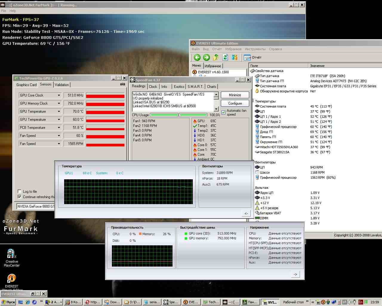

Скрины старые и корявые. На вытяжке стоит F3? подключенный на NBFAN, поэтому его не видно. Подключается TT-1225. Правда, "до" сделан еще с вечера, но температура днем была точно не ниже. (Да, видео стоит в вынужденном пассиве - вентилятор сдох неожиданно).
http://pic.ipicture.ru/uploads/090625/KTF4mV14aC.jpg
http://pic.ipicture.ru/uploads/090625/lxAtylRji7.jpg
ага. ничего не понятно, какой вентилятор где именно стоит и на каких оборотах при какой именно нагрузке.

http://forum.ixbt.com/post.cgi?id=attach:30:19364:124:1 - мой комп под получасовым фурмарком.
всего 4 вентилятора - на кулере cpu, вытяжной на задней стенке, в видеокарте и бп.
