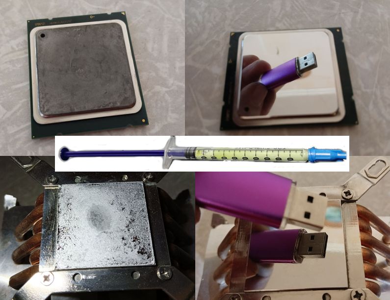

Вот же оттирается ЖМ въевшийся что с крышки процессора, что с радиатора. Не важно с медного или с никелевого. 15 минут надо и тряпочку из микрофибры. Просто пальцем тереть с суперполиролем GreenWitch.
Для видеокарт мы термопасты разработали. Сейчас топовая это 20W/mK Luciferium Mk2

Ну Вы в самом деле... фото видимо после 2-3 дней использования? с медного радиатора ЭТО невозможно снять НИКАК, от слова совсем - ЭТО СТАНОВИТСЯ частью припоя/меди, и Вы об этом знаете лучше других, ВСЕХ здешних прочих. ну разве что выпилить это спец-средствами, со снятием слоя, что не обозначено в инструкции. хотя в оной Вы ЧЕСТНЫ, ну почти. а так хоть сутки три чем угодно, и сам первый сойдёшь на нет - ЖМ и медь стали ОДНИМ ЦЕЛЫМ. и ежели по каким-то причинам при прижиме было некое "недоразумение" (читайте - перекос/неравномерное нанесение/любая прочая многовариантная хренотень как воздуха пузырёк) - хана вашему медному (и особенно равномерному) покрытию.
