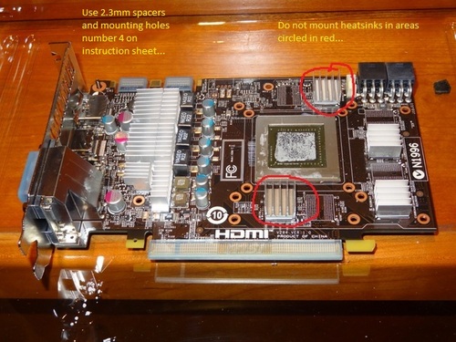

Друзья, простите если это уже спрашивали, ребенок орет, не могу толком поискать инфу...
Купил за не дорого Gainward GTX 670 Phantom, плата почти копия референса - http://www.overclockers.ru/images/lab/2012/09/10/1/19_Phntm670_PCB.jpg (http://www.overclockers.ru/lab/49448_2/Obzor_i_testirovanie_videokarty_Gainward_GeForce_GTX_670_Phantom.html)
Что посоветуете поставить на карту из СО сторонних? Я просто смотрю они немного разные по форме и не понимаю что лучше встанет на мою карточку и что будет наиболее тихое. Гонять карту сильно не буду, важнее тишина.
Пока смотрю на:
Deepcool V6000 (V4000)
и
Arctic Cooling Accelero Twin Turbo II
Хотя не могу сказать что эти варианты мне нравятся. Видимо придется снимать радиатор с VRM родной и ставить более компактный.
Что посоветуете и почему? Спасибо!
Выводы стоит сделать по этому обзору.
Если вкратце, то Arctic Cooling Accelero Twin Turbo II будет тише Deepcool V6000, а эффективности хватит даже в бесшумном режиме при оборотах ~1000 в минуту(с поправочкой на хорошо проветриваемый корпус).
В комплекте есть радики подходящие под это дело.
ACATTII(ох, ё-моё) существенно легче по отношению к V6000(479 гр. vs 759 гр.) и немного копактней, так что лучше на нем остановиться. Тем более он два доп. слота займёт под картой, когда же V6000 аж три. Плюс ко всему у V6000 нет регулировки оборотов, а на 1800 об./мин. их тихими не назовешь.
Конструктивные особенности карты и размещение мосфетов ближе к видео выходам не сочитаються с выпирающими трубками у V6000, так что при такой компоновке радиатор, скорее всего, на мосфеты не поставить.
V4000 уступает по эффективности выше перечисленных и не имеет регулировки, его 80x80 mm вентиляторы на постоянных 2500 оборотах, что шумно.
Так что я за Twin Turbo II.

Продавец
Регистрация: 21.10.2003
Egor008 писал(а):
P.S. Сюда радики не стоит ставить.
Уверены? На моей 670 вся память распаяна на лицевой стороне! Да и спасибо за ссылки и информацию.
Регистрация: 05.02.2009
Фото: 5
Рональдо писал(а):
Уверены?
Суть в том что радиаторы на памяти, которая размещена близко к креплению мешают установке самого кулера. У Вас изначально память была без радиаторов, так что не стоит переживать об её перегреве, если Вы не намерены её в дальнейшем гнать.
Попробуйте сделать примерку кулера на видеокарту с установленными, но не приклеенными радиками.
Всегда, пожалуйста.
Данную пластинку, если возможно, стоит оставить, чтоб карту не прогибало от веса новой СО.
Продавец
Так можно их подпилить по месту :)
Честно говоря хотел бы разогнать, причем сейчас это не очень получается, стабильность хромает.
Это понятно, но это возможно только после покупки СО. Я просто весьма жадный :) и не люблю тратить лишние деньги, все еще подумываю над вариантом снять с текущей СО весь пластик и родные вентиляторы после чего поставить 120мм вентилятор тихоходный. Я вот только не понял, на карте 4-х пиновый разъем для питания вентилятора, но судя по его форме он не совместим с корпусными вентиляторами? Если просто разобрать разъем вентилятора и воткнуть отдельные контакты, будет работать?
Фото: 5
Как вариант. Лично я вручную на свой HD 4870 подпиливал парочку, так умаялся...
Вполне рабочий вариант.
Часть потока уйдёт в некуда, от таких размеров при таком малом радиаторе толку мало. Лучше будет пара 92 мм.
Верно.
Да. Но лучше перепаять на тот что останется у стоковой СО, так как просто воткнув отдельные провода можно ненароком что-нибудь замкнуть.
Продавец
Ну мне не привыкать, я постоянно что то допиливаю и доделываю за производителей железа :)
Надо измерять, опять же можно сделать пластиковый кожух. Просто к 120мм у меня больше доверия, а хорошие 92мм в широкой продаже я не знаю, те что есть у меня не очень удачные (либо дуют но шумят, либо наоборот).
Не, ну конечно провода в кембрике будут. Хотя если клемы влезут в штатный разъем то оно конечно лучше и аккуратнее.
П.С. Смотрю народ ACATTII ставит даже на 560 Асуса (у которой родное СО одна из лучших), видимо моя жаба все же необоснована тем более что карту брал за дешево, как раз с прицелом на замену СО.
