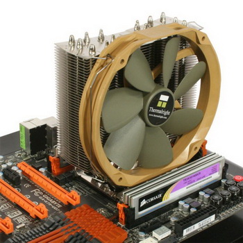

Регистрация: 23.02.2008
Имеется корпус AeroCool XPredator Black, кулеры: 230мм - 1шт, 200мм- 2 шт, 140мм - 2шт.
Посоветуйте как лучше устроить охлаждение. Сам думаю так:
230мм кулер на боковую стенку на вдув холодного воздуха в корпус
Правильное думаю?
Регистрация: 17.11.2011
Саймон_, все нормально, за одним исключением, БП разверни вертушкой вниз.
Регистрация: 20.10.2012
Саймон надо кулер проца развернуть на видюху.один кулер на выдув который на видио на выдув а другой на 200 мм пусть так уходит горячий воздух поца но и дополнительное охлаждение видюхе . а все остальное правильно.
sanoraag
Можно попробывать, что возникают сомнения - а что будет охлаждать проц если оба кулера на нём направлены на отвод тепла? 200м кулер на боковой стенке направлен немного ниже проца. Охлаждение на проце Thermalright Archon SB-E. Вечером можно поэкспеременитровать, но не уверен что он встанет в развёрнутом виде из-за радиаторов памяти. А если по твоей схеме, бп думаешь стоит развенуть как советовал Иван555? На самом деле смущает малое расстояние до пола. Корпус хоть и на подставках, но на довольно низких.
p.s Кстати не много перепутал, так где на картинке 200ммм кулеры, на самом деле 230мм. А на боковой стенке как раз 200мм.
Саймон_, такая установка блока питания в нем предусмотрена, во первых.
Во вторых воздух извне однозначно будет охлаждать его эффективнее, чем корпусный.
В третьих, он нарушает естественный ход теплого воздуха вверх, создавая тягу вниз.
По поводу процессорного кулера, ничего вертеть там не надо.
Развернешь заборником к видюхе, будет тянуть нагретый видеокартой воздух через себя.
Ничего ты не выиграешь в этом случае.
