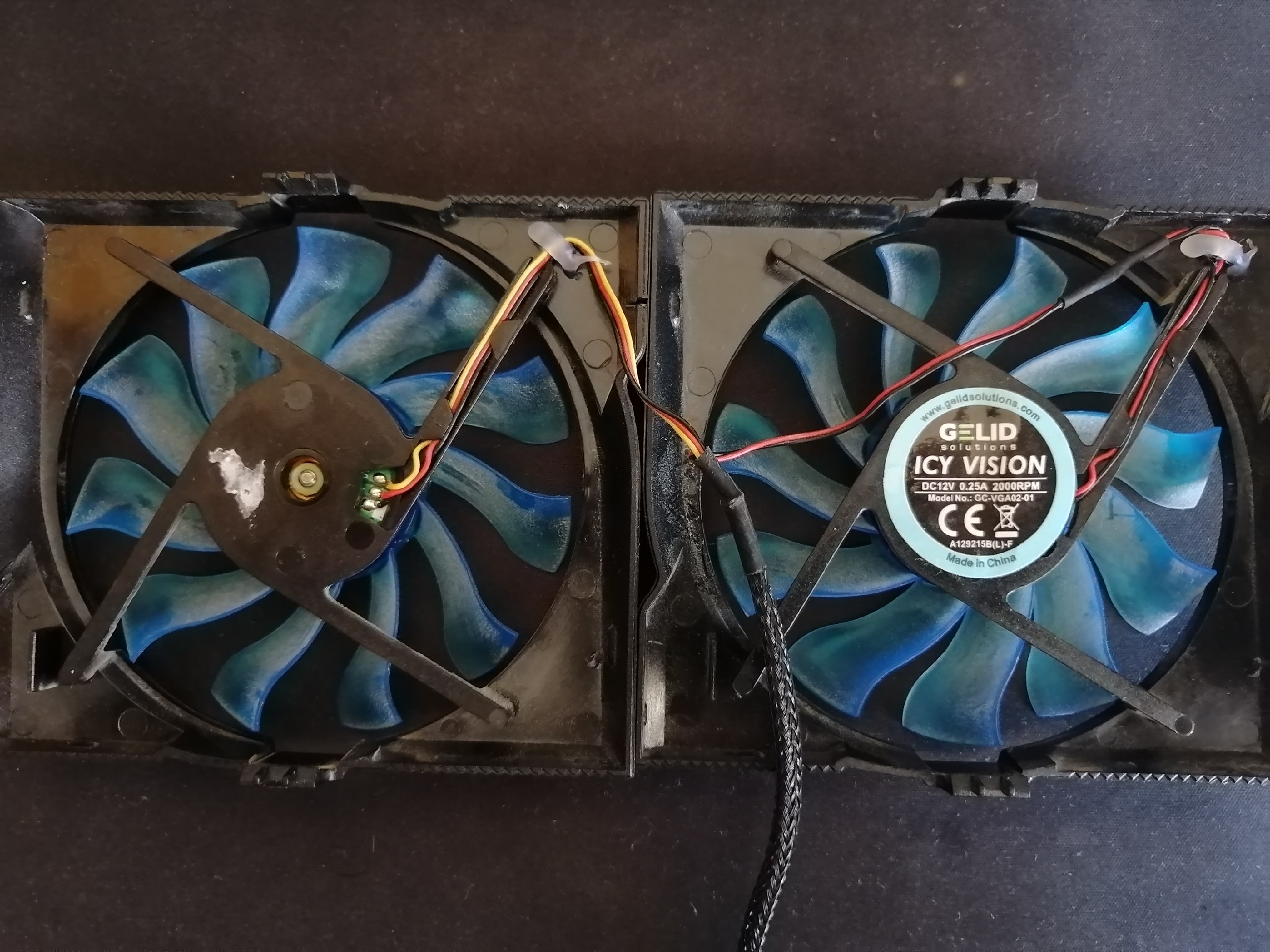

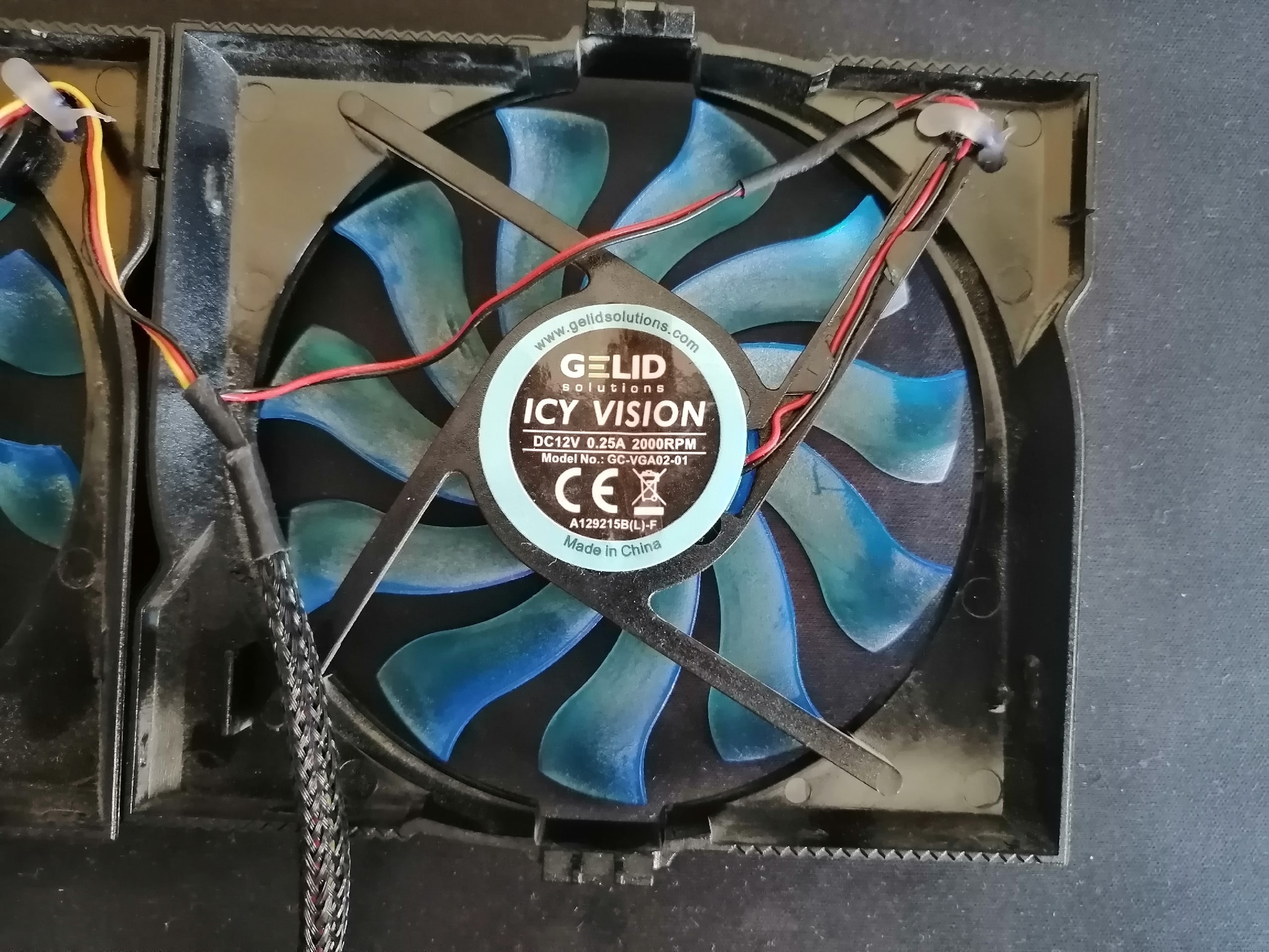

Ребят, у кого-нибудь был опыт переделывания вентиляторов от систем охлаждения для видеокарт? А, то лежит Gelid Icy Vision A, радиатор там великолепный, медное основание, теплотрубки пропаенны, сами вентиляторы тоже достойные, а вот 4й провод, регулировки оборотов в автоматическом режиме, зажлобили. Хотелось бы узнать от вас, об подобном опыте и есть ли возможность, как-то модифицировать вертушки?

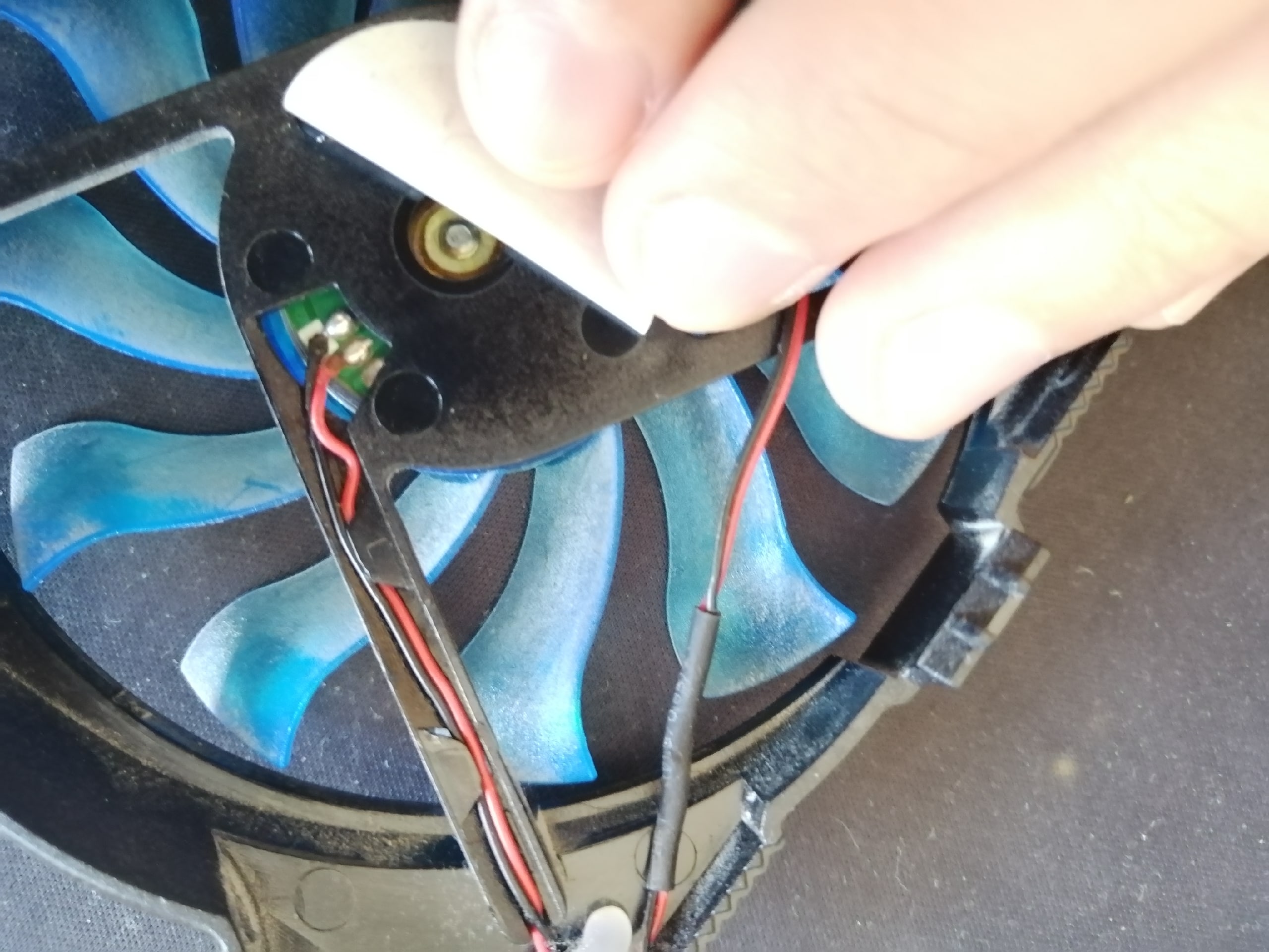

Только замена. Хотя можно проверить под наклейкой, откуда выходят провода вентилятора - есть ли там площадка для четвертого провода?

Регистрация: 05.04.2018
Откуда: Комсомольск н/А
Фото: 4
uvF8yG5Tq3o.jpg [ 674.54 КБ | Просмотров: 12802 ]
hy-XRRVD6ao.jpg [ 496.29 КБ | Просмотров: 12802 ]
0DCoBBJsWqs.jpg [ 579.97 КБ | Просмотров: 12802 ]
