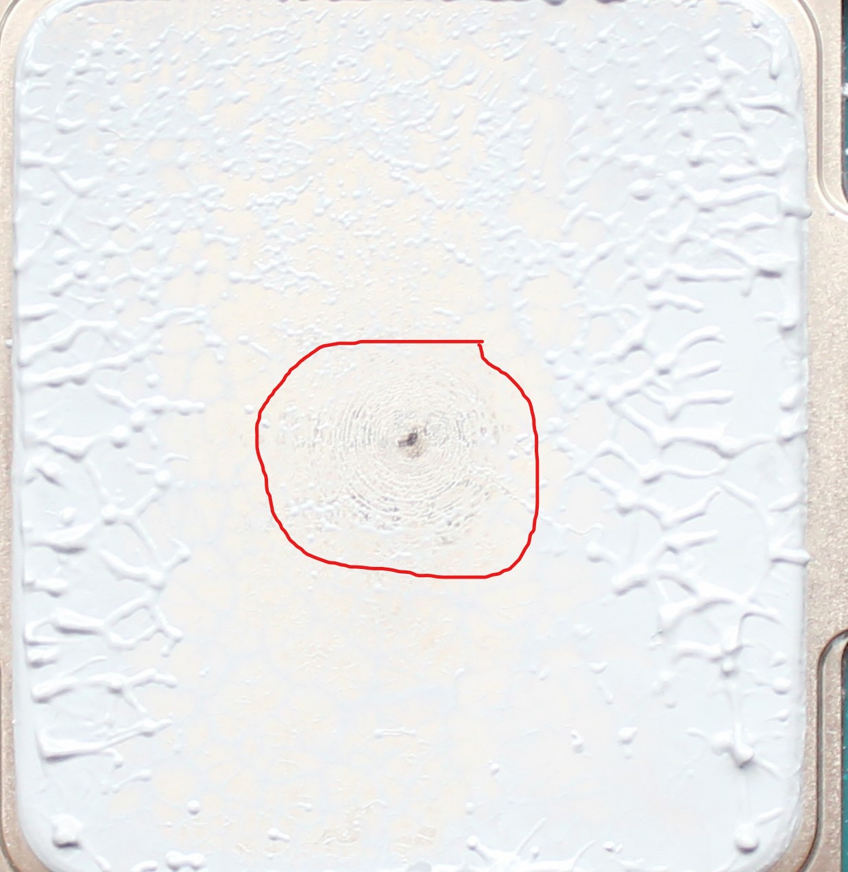

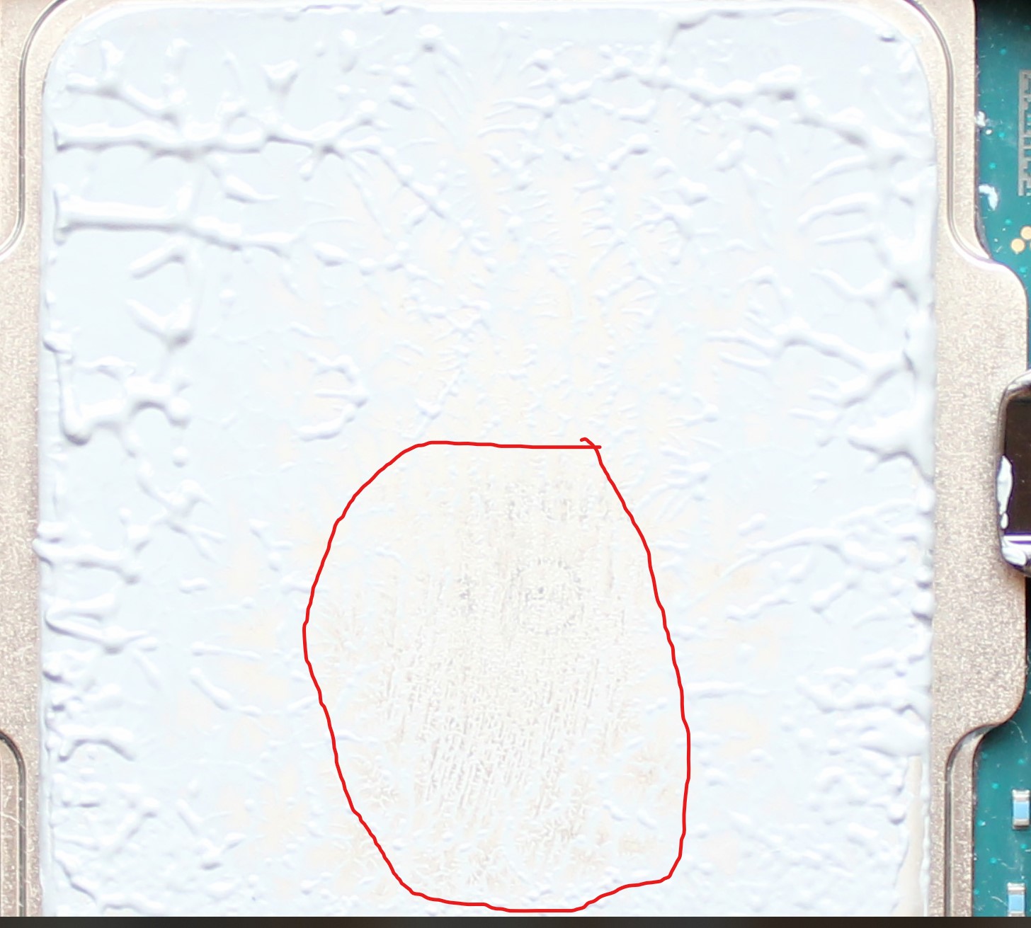

Jordan писал(а):
Пятно контакта по всему периметру теплораспределителя процессора, иначе там не было бы отпечатка термопасты.
Кроме этого, акцент в контакте на среднюю часть теплораспределителя не просто не "с булавочную головку", а по всему вытянутому кристаллу Rocket Lake-S. Это прекрасно видно на фото.
Мы видимо на разные фото смотрим...
Вот пятно контакта нового кулера, вокруг него просто слегка раскатанная во время установки/снятия паста.
Снимок экрана 2021-10-14 213054.jpg [ 186.34 КБ | Просмотров: 1248 ]
Вот пятно от Д15, оно заметно больше, правда на этом экземпляре смещено куда-то вниз.
Снимок экрана 2021-10-14 213213.jpg [ 220.75 КБ | Просмотров: 1248 ]
Overclocked Tester
Регистрация: 06.01.2009
Откуда: Россия, Иваново
На первом фото пятно контакта с высоким усилием прижима больше и вверх, и вниз на ещё одну такую же фигуру.
А обычное пятно контакта проходит по всему теплораспределителю процессора.

Регистрация: 31.12.2010
Такс, зазор в перемешку с воздухом и термопастой у блогеров зовется "обычным пятном контакта". :writer:
Overclocked Tester
Там нет никакого зазора. Был бы зазор, не было бы отпечатка.
Термопаста равномерно наносилась, её просто выдавило при установке и притягивании кулера от центральной продольной оси теплораспределителя ближе к его краям.
