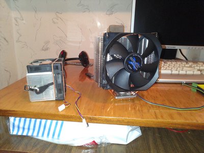

Опишу простой пример почему стоит сменить штатную алюминиевую балванку, берём процессор ну скажем i5-3470* и ставим его с боксовым кулером, далее запускаем современную и "тяжёлую" игрушку, играемся и замечаем как начинает шуметь вентилятор на кулере (если не играть в наушниках), а посмотрев в мониторинг видим 65+ градусов.
Далее снимаем его и за место него устанавливаем, ну скажем не шибко дорогой Thermaltake Contac 21* (только для примера) и повторяем забег в игре, что же мы будем иметь в итоге, меньше шума поскольку тепло от процессора отводится более эффективно и температура упала и теперь не превышает скажем 55 градусов.
И если шумовой порог дело сугубо индивидуальное, то понижение температуры это уже очень существенный плюс, поскольку чем ниже температура, тем дольше процессор способен работать правильно и без сбоев.

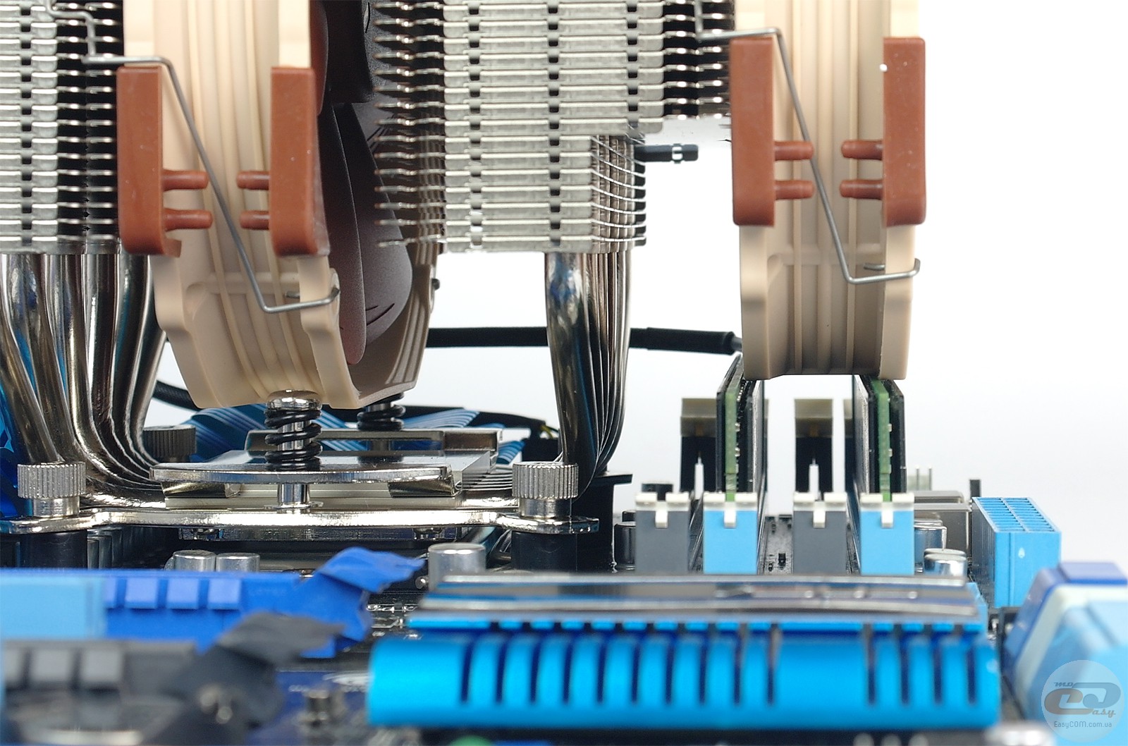

По своим основным и наиболее популярным конструкциям кулеры бывают:
Т-образными, они же ТОП, когда отработанный воздушный поток от радиатора направлен в сторону материнской платы
Башенные когда отработанный воздух направлен в сторону задней стенки в случае вертикальной направленности (параллельно памяти), либо вверх в случае горизонтальной направленности (параллельно видеокарты).
Так же всё большую популярность набирают двух секционные кулеры
Среди которых есть гибридные модели, которые несут в себе сразу обе конструкции (башня + ТОП)
Так же кто хочет, может себе приобести кулер необычной формы для украшения своего компьютера изнутри

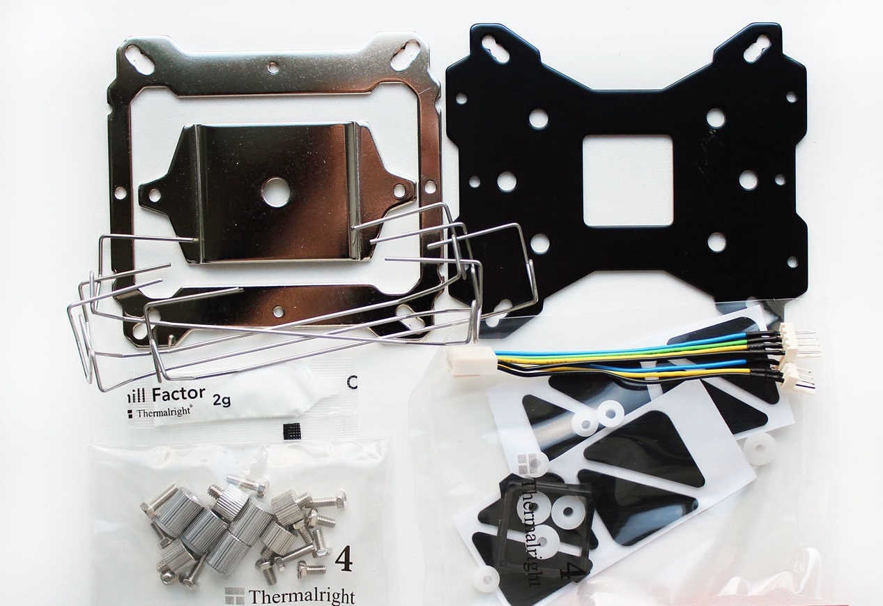

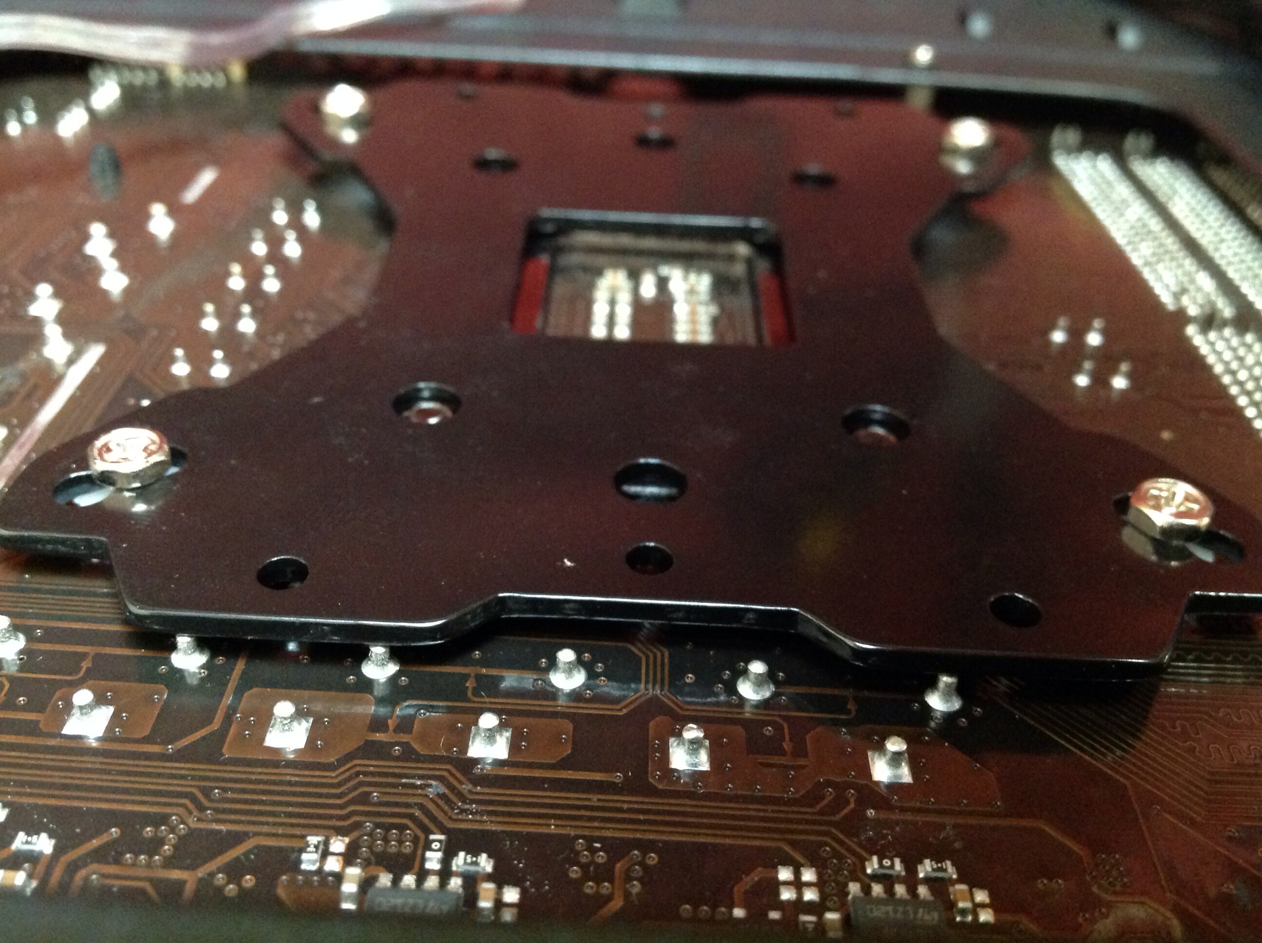

evgen1979 писал(а):
ну оно совместимое со всеми остальными или там 2 вида для 115х и для 2011? или 2011 такие же размеры между дырками?
В комплект поставки входят крепления для установки на сокеты Intel и AMD, процедура её установки не изменилась - все так же, как у других кулеров Thermalright - http://www.thermalright.com/installatio ... 0Black.pdf
03_tr-mb_acc_big.jpg [ 249.84 КБ | Просмотров: 1493 ]

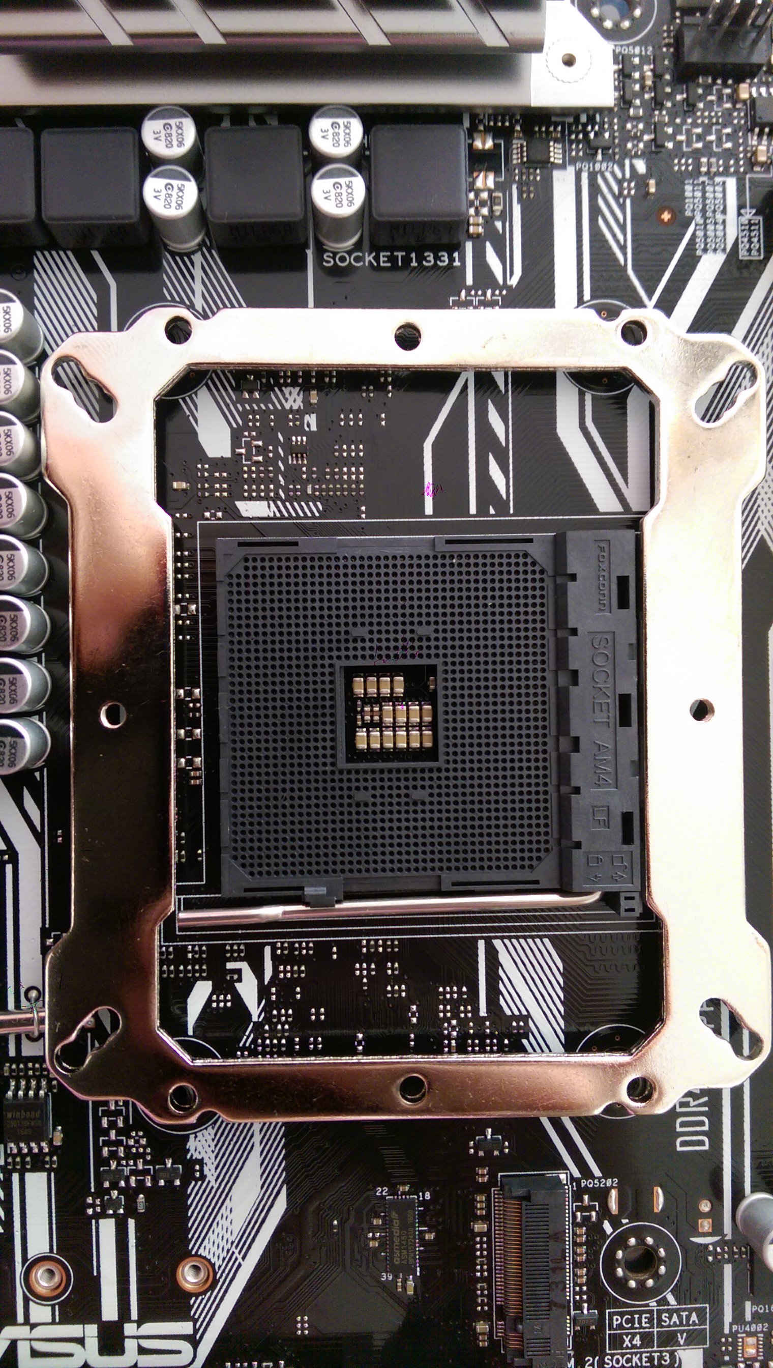

Регистрация: 14.04.2010
так там же только для 1366 и для 115х написано...я про пдф.
а нее вру, там винтики только разные да?
т.е. вот на прижимной 3 варианта отверстий 1366 775 и 115х про 2011 не слова, а ниже указано что винты для 2011 другие, а дырки? как у 1366 чтоль?
Prime z490-A/10850k/Macho+2*TL-D14/G.SKILL F4-3600C18D-64GVK/Samsung 980pro 2tb/Samsung 980 1tb/2*Crucial MX500 1tb/WD50EZRZ/RX6800/Seasonic X760Gold
Регистрация: 31.05.2016
Откуда: Russia
Фото: 82
Инструкция на русском (ниже) - http://www.thermalright.com/installatio ... 0Black.pdf, для сокетов - Intel 775/1150/1155/1156/1366, Intel 2011, AM2/AM2+/AM3/AM3+/FM1/FM2

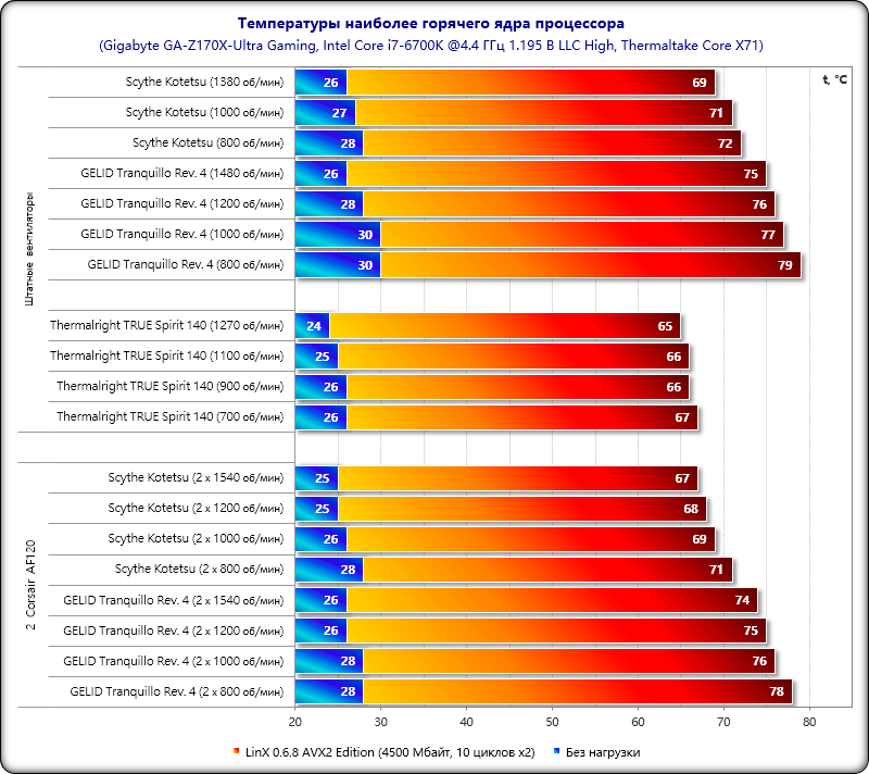

Sabotender писал(а):
5 ? с чего такой вывод вы сделали ?
Судя по Вашему же графику:)
Присмотрелся, кстати, к Raijintek Pallas. 14-лопастный аппарат, низкий профиль высоты, классные результаты охлаждения. Шикарно.
Расстояние между отверстиями сокетов 2011 и 1366 одинаковое?
Регистрация: 14.10.2014
evgen1979 расстояние да, только на 2011 там резьба.
понял, позняк метацо....уплыл Мачо Блэк дешевый...пока я тут сиси мял выясняя че и как...(там просто без бэкплейта продавали как выяснилось но поздно)
