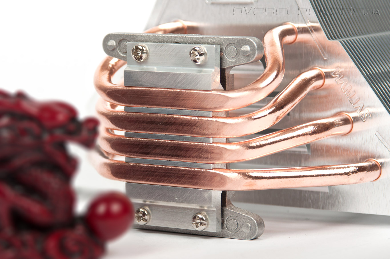

Кулеры бывают от обычных, боксовых кулеров, которые зачастую сделаны из алюминия, шумных и малоэффективных и до флагманов индустрии с тепловыми трубками, массой почти в килограмм и эффектным внешним видом .
Работают данные агрегаты так, через брусок меди (подложка, основание), сквозь который проходят тепловые трубки (трубки из меди, заполненные жидкостью с низкой температурой кипения, главное достоинство которых - высокая теплопроводность) . ТТ (тепловые трубки) переносят тепло от чипа на несколько сантиметров от платы, где удобнее разместить громоздкую часть радиатора - частокол алюминиевых пластин, нанизанных на трубки . Завершает композицию вентилятор, нагнетающий воздушный поток в рёбра радиатора . Это самый распространённый вариант конструкции высокопроизводительного кулера .

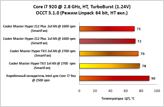

Опишу простой пример почему стоит сменить штатную алюминиевую балванку, берём процессор ну скажем i5-3470* и ставим его с боксовым кулером, далее запускаем современную и "тяжёлую" игрушку, играемся и замечаем как начинает шуметь вентилятор на кулере (если не играть в наушниках), а посмотрев в мониторинг видим 65+ градусов.
Далее снимаем его и за место него устанавливаем, ну скажем не шибко дорогой Thermaltake Contac 21* (только для примера) и повторяем забег в игре, что же мы будем иметь в итоге, меньше шума поскольку тепло от процессора отводится более эффективно и температура упала и теперь не превышает скажем 55 градусов.
И если шумовой порог дело сугубо индивидуальное, то понижение температуры это уже очень существенный плюс, поскольку чем ниже температура, тем дольше процессор способен работать правильно и без сбоев.

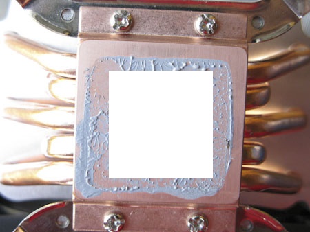

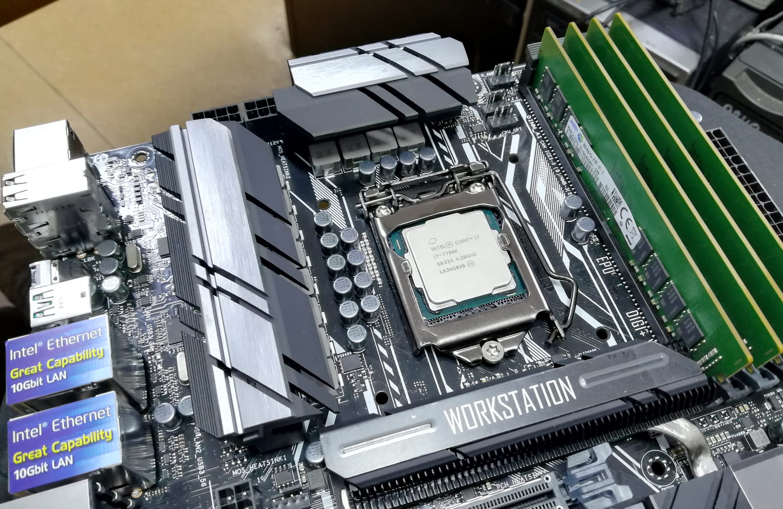

В зависимости от площади крышки процессора, один и тот же кулер может себя вести по разному.
Для процессоров Intel с маленькими крышками выбирайте "классическое" основание, так как теплопередача от крышки к трубкам осуществляется более равномерно, что благоприятно сказывается на температуре цп.
На процессорах AMD ситуация намного проще, благодаря большой площади крышек на них можно использовать любые основания кулеров, в зависимости от модели, можно получить лучшие результаты с "прямым контактом тепловых трубок", нежели с "классическим" основанием.
На примере крышки цп i5 2600K (почти все сокеты интела имеют примерно одну площадь, разница не особо большая) и кулера от Ice Hammer IH-4500 (тепловые трубки посажены довольно плотно, бывают и шире просветы)

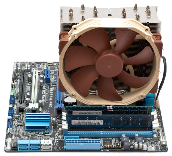

Т-образными, они же ТОП, когда отработанный воздушный поток от радиатора направлен в сторону материнской платы
Башенные когда отработанный воздух направлен в сторону задней стенки в случае вертикальной направленности (параллельно памяти), либо вверх в случае горизонтальной направленности (параллельно видеокарты).

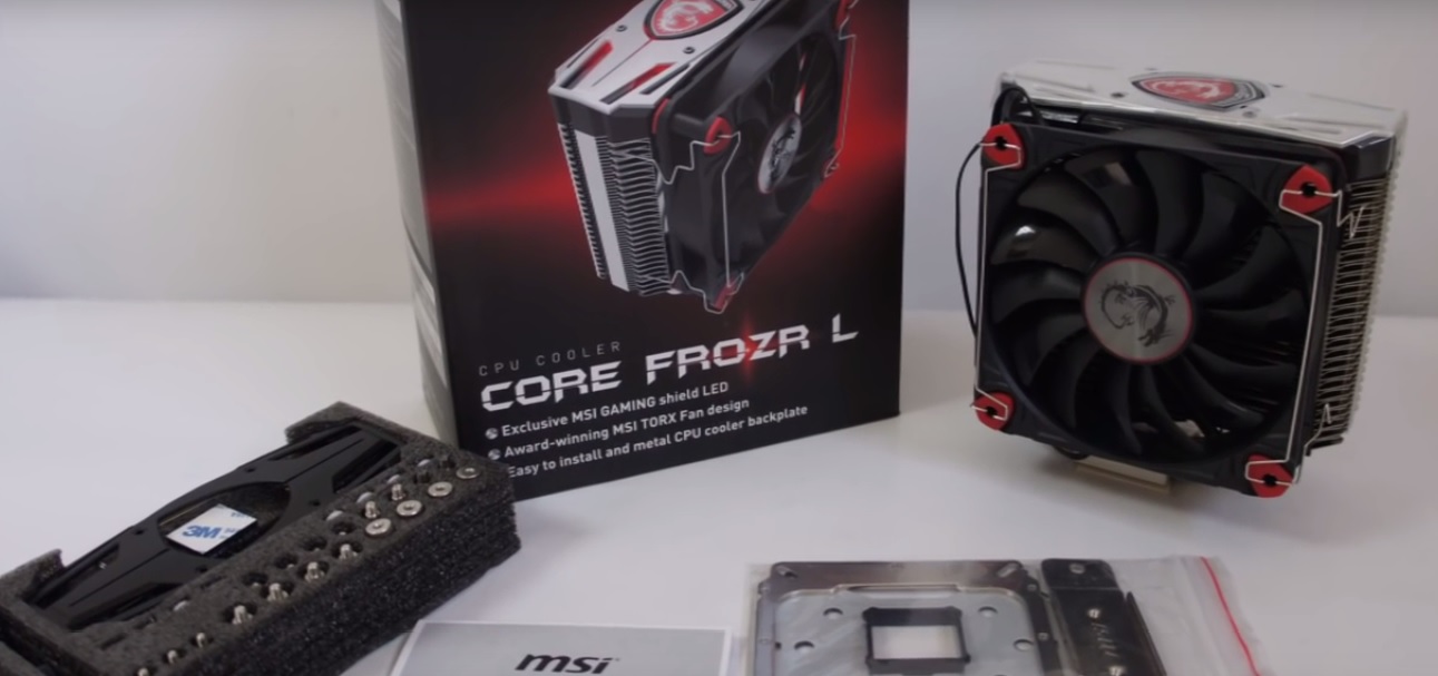

Такая ситуация:
Купил кулер для не вышедших ещё процессоров AMD RYZEN
msi core frozr l
Купил его т.к. он один поддерживает AM4 сокет (который я смог купить в своём городе)
Не очень им доволен. Слишком узкий радиатор.
Проблема в том что кулер очень громкий, но скорость высокая.
Есть ли у кого соображения, чем можно заменить этот кулер? (Noctua не предлагать, цвет не нравится)
И реально ли взять крепление AM4 и поставить на более большой радиатор другой фирмы?
Если можно то посоветуйте какой
1. бюджет 6000 рублей (возможно больше)
сокет AM4
2. покупка ради тишины, разгона, красоты
3. корпус corsair 400 Q максимальная высота охладителя ЦП 170мм
4. режим эксплуатации кулера: закрытая боковая крышка;
5. 1 кулер на радиатор
6. оперативка corsair низкопрофильная
7. хотелось бы кулер 120 мм

Так может дождаться когда выйдет АМ4 и тогда купить кулер?)))
У меня уже 3 кулера в коллекции) крепления потом закажу и все, и то если буду переходить на АМ4
ЗЫ почитал на забугорном сайте про Ninja 4, он оказывается имеет паритет с Macho Rev B, +1 -1* в разгоне
Идеальная покупка за 2000 :-)
R5 9600X | ASRock B650M-HDV/M.2 | ZALMAN CNPS13X DS BLACK | DDR5 32Gb ADATA XPG Lancer Blade | RX6800 MSI | FSP Hydro GT PRO 1000W | MONTECH AIR 100
а снизить скорость для уменьшения шума ? или перегрев будет ?
I am only the NoIsE on the WiReS!

Регистрация: 22.09.2015
Откуда: Консервы
Overclock[er] писал(а):
разве крепление у AM3 и AM4 разные будут?
да :-) :D
https://www.overclockers.ru/hardnews/80581/yaponcy-nashli-otlichiya-v-sisteme-krepleniya-processorov-v-ispolnenii-socket-am4.html
jason75 писал(а):
улыбнул ))
конструктивный подход. так держать ))
закрытая крышка не означает что внутри должно быть всё уродливо :-)
Вы же в шкафу аккуратно вещи складываете хоть и шкаф закрываете :-)
Добавлено спустя 5 минут 53 секунды:
снизить можно, у кулера 4 пин коннектор и т.д. Но смысл от него будет как от стандартного боксового кулера с огромной стоимостью.
Думаю поставить Be quiet silent wings 3
