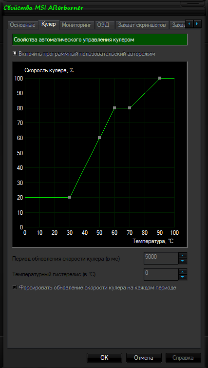

Подскажите, какой лучше кулер взять для HD7770-DC-1GD5?
Не громче и эффективнее родного. Брать собираюсь здесь. Но принимаются и другие варианты кулеров (которых нет на розетке).
По тестам он отлично справляется со своей задачей...чем не устроил? Шумноват? Можно пасту заменить + обороты убавить.
Да нет, кулера совсем не слышно. Дело в том, что, после замены мамки и проца, повысилась температура в ресурсоёмких играх. Была 55 максимум, а сейчас доходит до 68. Пасту сменил, намазал Zalman ZM-STG2. Грешу на то, что мамка и проц мощные и выжимают из видюхи весь её максимум. Я понимаю, что это нормальная температура. Но хотелось бы охладить. Может в MSI Afterburner кулер немножко разогнать?
Добавлено спустя 47 минут 34 секунды:
Подправил немного авторежим.
MSI_Afterburner.png [ 20.84 КБ | Просмотров: 502 ]
Добавлено спустя 3 часа 49 минут 55 секунд:
Вопрос снят. Поигрался авторежимом кулера и теперь выше 50 градусов не поднимается.

Egor008, дело в том, что именно ваше сообщение натолкнуло меня на мысль воспользоваться MSI Afterburner для регулировки кулера видеокарты. Я очень вам благодарен за это! Спасибо вам большое!
Добавлено спустя 3 минуты 19 секунд:
Egor008 писал(а):
+ обороты убавить.
Вот именно это и натолкнуло. Только не убавить, а добавить. Просто ведь я не сказал, что именно меня не устраивало. :) А вы указали правильный путь.
Добавлено спустя 1 минуту 54 секунды:
Получается кулер работал по минималке.
