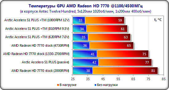

Arctic Cooling S1 -
на Palit [b]1950GT[/b] ( - температура простоя 43 градуса. температура в тесте 3DMark05 - 67 градусов. *
на Palit [b]3850[/b] 256Mb - температура простоя 40-41 градус, температура в тесте (кризис) -71-72 градуса*
на Palit [b]8800GS 768Mb[/b] - температура простоя 49-50 градусов. температура тесте (кризис) -80 градусов.*
на his 4870 (референс) -температура в простое 46....49. температура в тесте(3Dmark06) -69....74градуса**
*- режим- пассив, с тихой корпусной вентиляцией.
**- режим для 4870 - вентилятор 700об на кулере и 700-800 на выдув из корпуса. указан диапазон температур по всем датчикам карты.

R1ck, с учетом TDP карты в 127 ватт под разгон что-то брать проще DEEPCOOL V6000 или Arctic Cooling Accelero S1 PLUS Passive+Arctic Cooling S1 Plus Turbo Module не стоит. Второй вариант тише, у первого нет регулировки оборотов от видеокарты, у второго есть в случае, если видеокарта изменяет обороты по пит. напряжению.
Карта такая? Если так, то управление по PWM и регулировки не будет у обоих СО. Можно исправить заменив штатный из комплекта на вентилятор с поддержкой PWM, а коннектор у нового вентилятора заменить на тот что у стокового сейчас.
Вариант подешевле - Accelero S1 PLUS + Arctic F12 PWM + стяжки + очумелые ручки =)

А в эффективности они равны? Немного не понял, почему не будет регулировки оборотов. Потому что у обеих СО 3х-пиновые вентили? Спасибо!

Сложно сказать, не видел прямого сравнения. Но S1 будет на малых оборотах более эффективен за счет большего межреберного расстояния, он карты в 80 ватт держит без прямого обдува(пассив), то есть лишь за счет движения потоков воздуха в корпусе. Но совсем уж скорость занижать даже при нормальной температуре чипа чревата перегревом мосфетов. S1 Plus удержит пыл даже HD6930, у которой TDP 195 ватт.
