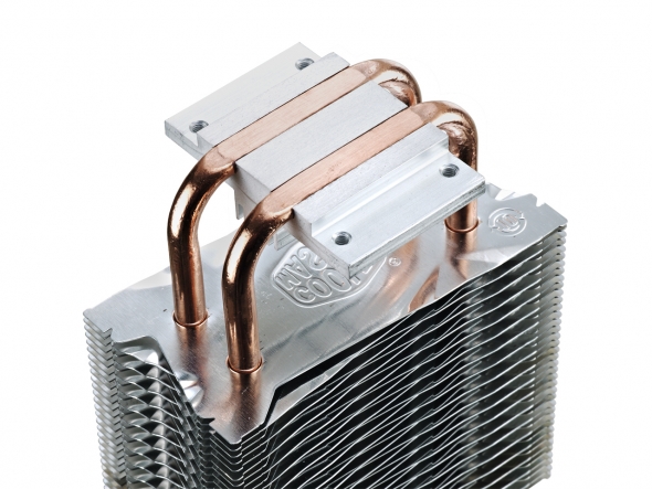

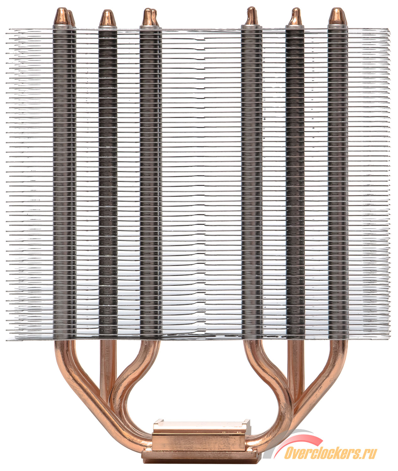

Работают данные агрегаты так, через брусок меди (подложка, основание), сквозь который проходят тепловые трубки (трубки из меди, заполненные жидкостью с низкой температурой кипения, главное достоинство которых - высокая теплопроводность) . ТТ (тепловые трубки) переносят тепло от чипа на несколько сантиметров от платы, где удобнее разместить громоздкую часть радиатора - частокол алюминиевых пластин, нанизанных на трубки . Завершает композицию вентилятор, нагнетающий воздушный поток в рёбра радиатора . Это самый распространённый вариант конструкции высокопроизводительного кулера .

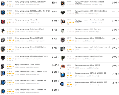

Приобретая хороший кулер - вы не не столько подчёркиваете свой статус, сколько обеспечиваете себе комфортные условия для работы (или игры) за компьютером, продлеваете срок службы компонентов, избавляетесь от беспокойства о перегреве горячих узлов и нестабильности системы в неподходящий момент. Преимущества весомы и очевидны . Цена - тоже .
По настоящему эффективные кулеры стоят недёшево .
Довольно старая тест-статья по выбору кулера, но она поможет Вам понять и определится с выбором нужного Вам кулера.

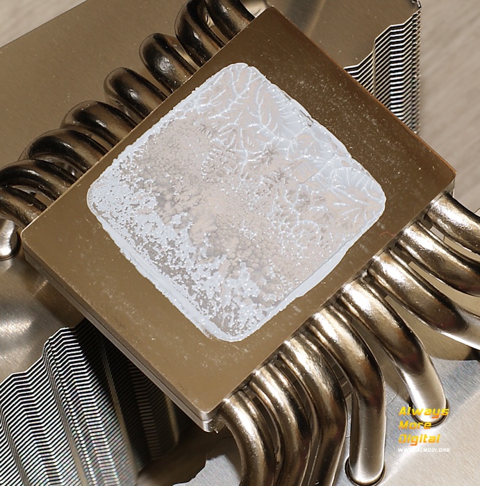

В зависимости от площади крышки процессора, один и тот же кулер может себя вести по разному.
Для процессоров Intel с маленькими крышками выбирайте "классическое" основание, так как теплопередача от крышки к трубкам осуществляется более равномерно, что благоприятно сказывается на температуре цп.
На процессорах AMD ситуация намного проще, благодаря большой площади крышек на них можно использовать любые основания кулеров, в зависимости от модели, можно получить лучшие результаты с "прямым контактом тепловых трубок", нежели с "классическим" основанием.
На примере крышки цп i5 2600K (почти все сокеты интела имеют примерно одну площадь, разница не особо большая) и кулера от Ice Hammer IH-4500 (тепловые трубки посажены довольно плотно, бывают и шире просветы)

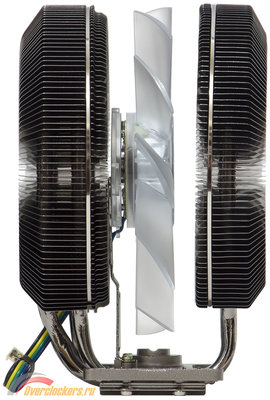

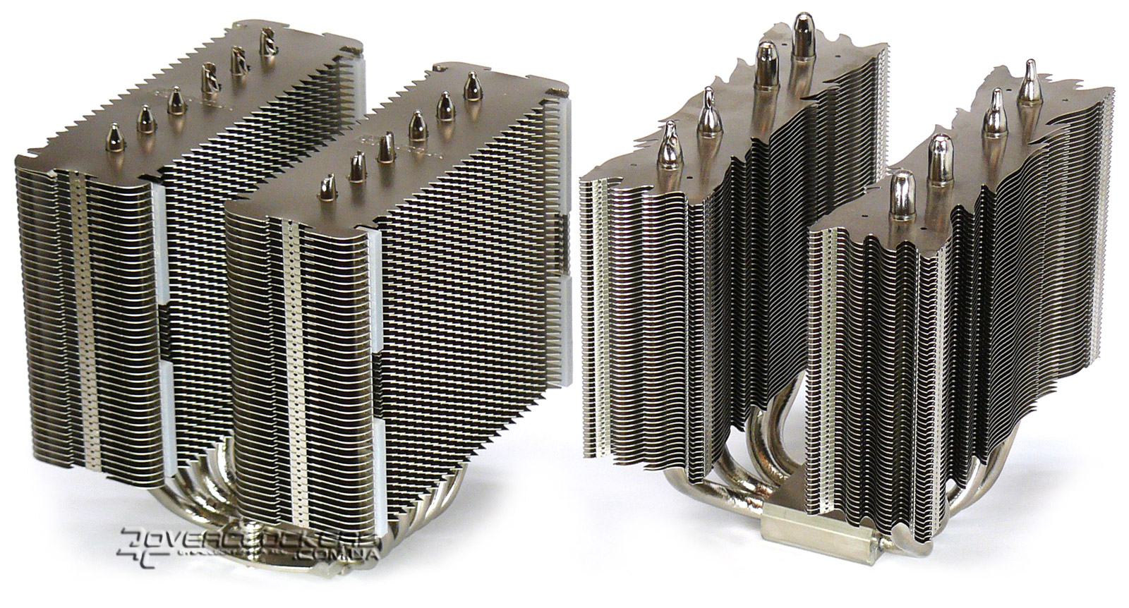

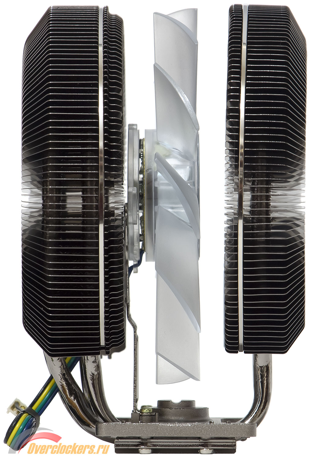

Так же всё большую популярность набирают двух секционные кулеры
Среди которых есть гибридные модели, которые несут в себе сразу обе конструкции (башня + ТОП)

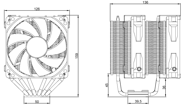

3) модель корпуса или указание расстояния от крышки процессора до боковой стенки корпуса *;
4) режим эксплуатации кулера: открытая боковая крышка/закрытая;
5) количество и скорости корпусных вентиляторов, направления воздушных потоков;
6) приветствуются Ваши личные пожелания и комментарии (удобное крепление, высота кулера, типоразмер вентилятора и т.д.).
7) модель оперативной памяти или указание высоты радиатора на оперативной памяти (хотя бы условно: низкая, стандартная, высокая), а так же её размещение в слотах (1-3, 2-4, 1-2 и т.д.) *;

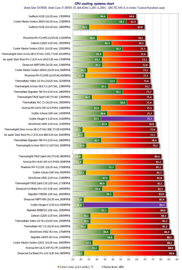

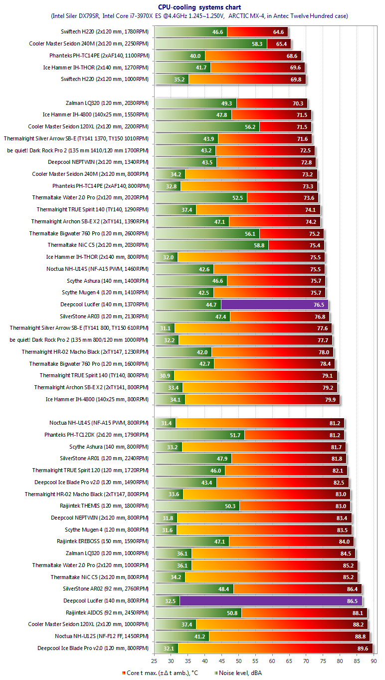

Собирается база эффективности воздушных кулеров для центральных процессоров.
Довольно большие базы протестированных кулеров находятся тут и здесь
Ну а если Вас интересует независимое мнение можете заглянуть на персональные страницы, там тоже есть тесты и обзоры.

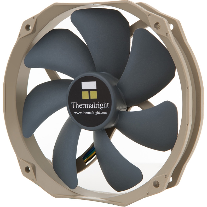

2). Thermalright HR-02 Macho Rev.A (с вентилятором TR TY-140)

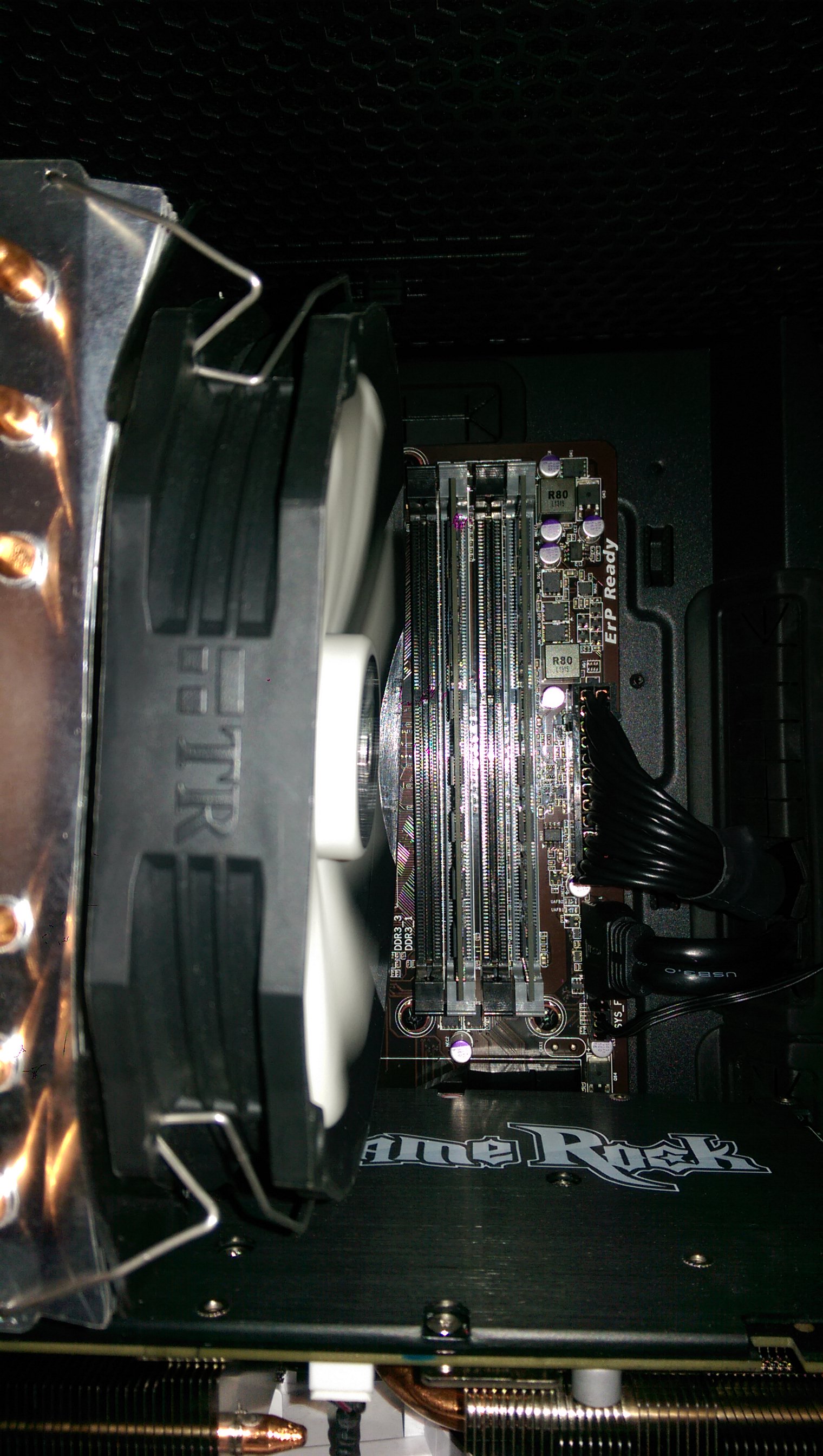

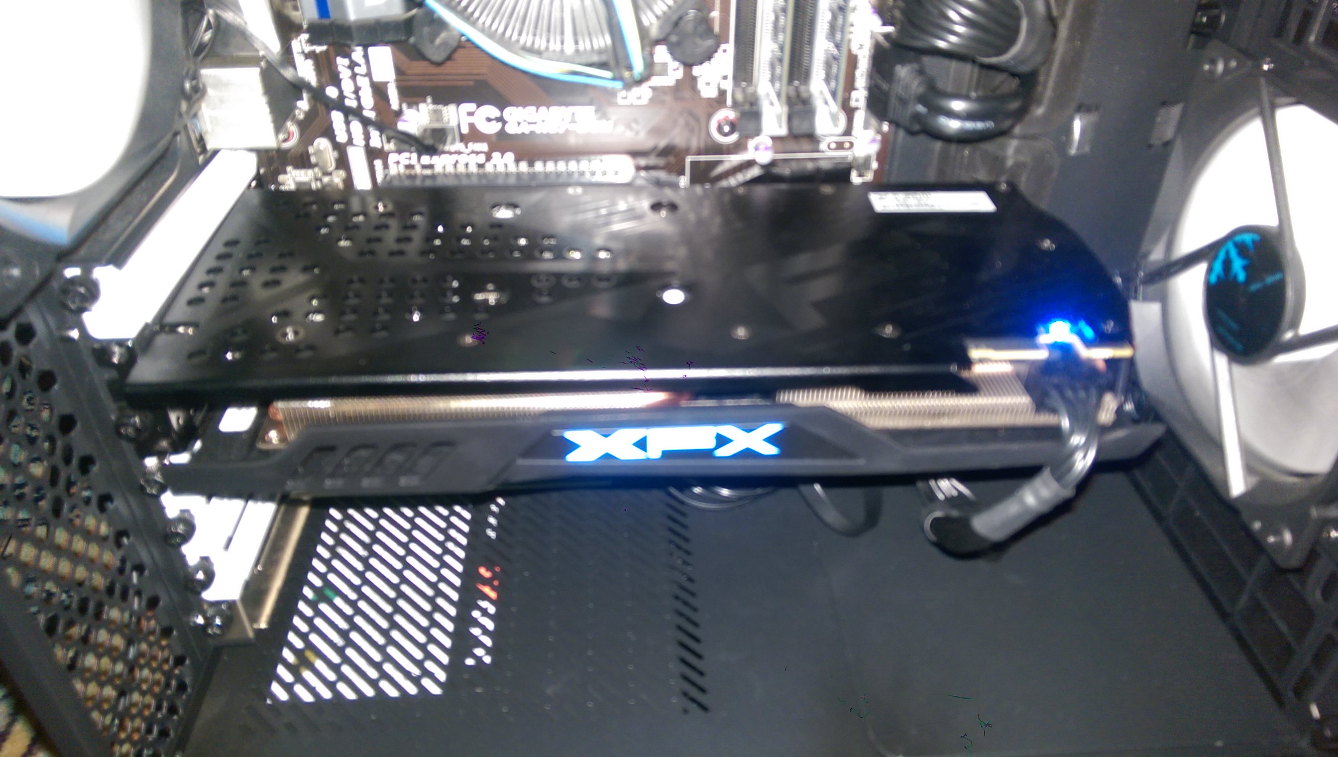

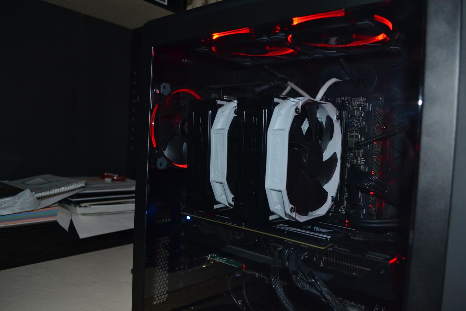

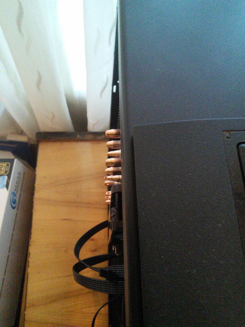

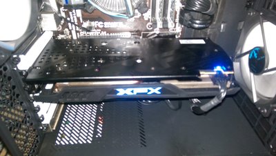

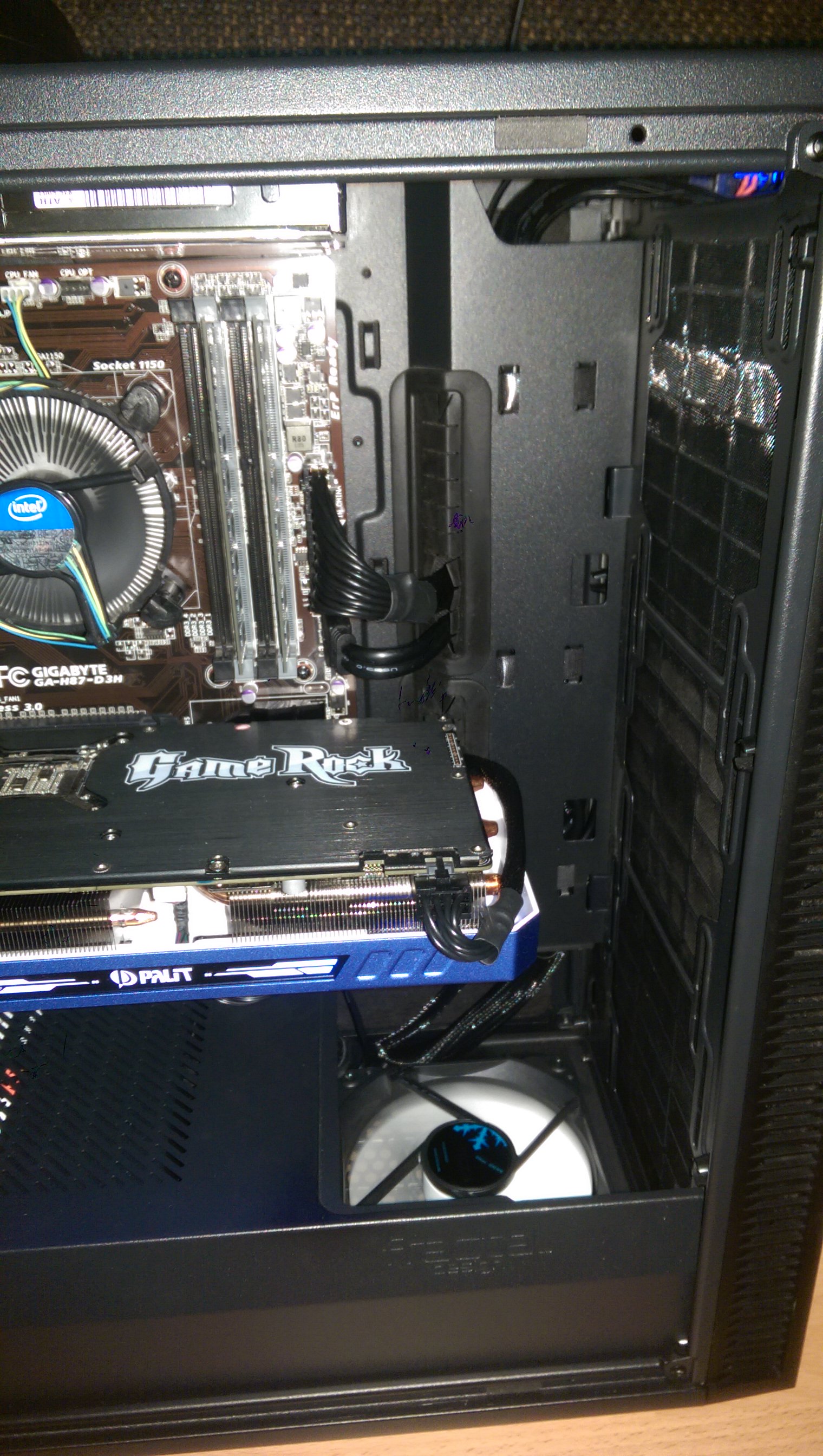

Как считаете лучше расположить вертушки в корпусе?
Собираюсь докупить одну bequeit 140.
Одна 120 сзади, и одна как видно по фото снизу.
Но есть место спереди для 3 140
Так вот лучше как есть и ещё одну спереди 140 воткнуть или убрать снизу и обе на перед?
IMG_20170510_230901.jpg [ 516.8 КБ | Просмотров: 986 ]
IMG_20170521_002152.jpg [ 694.24 КБ | Просмотров: 986 ]
https://forums.overclockers.ru/viewtopic.php?f=108&t=34550

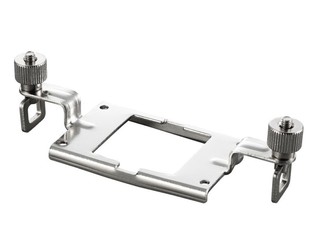

Можно и самому просверлить, если руки из нужного места. Там ничего сложного. Вот тут крепление Thermalright оказалось более универсальным, в отличии от Noctua, где нет никакой возможности модифицировать крепление под AM4.

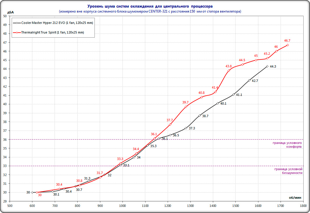

-bender- писал(а):
Какой кулер будет лучше, этот https://market.yandex.ru/product/625821 ... track=tabs
или этот с двумя вентиляторами https://market.yandex.ru/product/601473 ... 8%3A761985
callofwild писал(а): -bender- в чем вопрос? Естественно башня с тепловыми трубками обязана быть лучше, тем более диаметр вентилей примерно одинаковый на обоих.
Имел дело с обоими кулерами, и всё-же рекомендую купить также из недорогих (да, подороже, 2 190 руб., - но того стоит, - не пожалеете) - башню той же фирмы но с 4-мя трубками непосредственного контакта:
Cooler Master Hyper 212 EVO (RR-212E-16PK-R1) (Не везде, но есть более новая модель RR-212E-20PK-R2).
https://market.yandex.ru/product/7772379?show-uid=953877289966136985016001&nid=55321
Наряду с хорошей производительностью и относительной бесшумностью ещё из преимуществ: - легко установить, умеренные габариты, влазит в стандартный корпус, достаточный просвет над материнской платой, не упирается в память распространённой высоты, тоже идёт в комплекте с креплениями под второй вентилятор (на всякий случай).
Однако, из моего опыта, при прочих равных условиях 2 вентилятора на кулере не дают того эффекта (а иногда вообще никакого), как в 2 раза большее число тепловых трубок.
Дешевле искать не стоит, - все остальные из бюджетных будут хуже, и только зря потратите деньги, и никакой перспективы на будущее использование. - Это вам пишет тот у кого хобби экономить и покупать дешёвое.))
