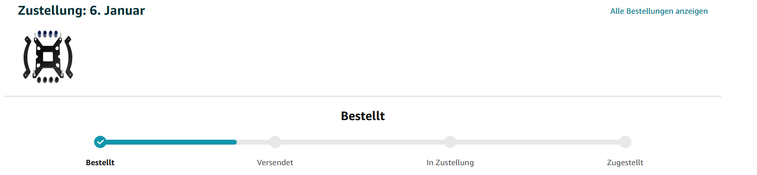

Заказал на амазоне, потихоньку (зеленая) линия движется
Снимок экрана (87).png [ 39.4 КБ | Просмотров: 1879 ]
Интересно.... как платить? Ни разу у них не заказывал,на амазоне.Как прибудет? Сумма с доставкой 2100 р

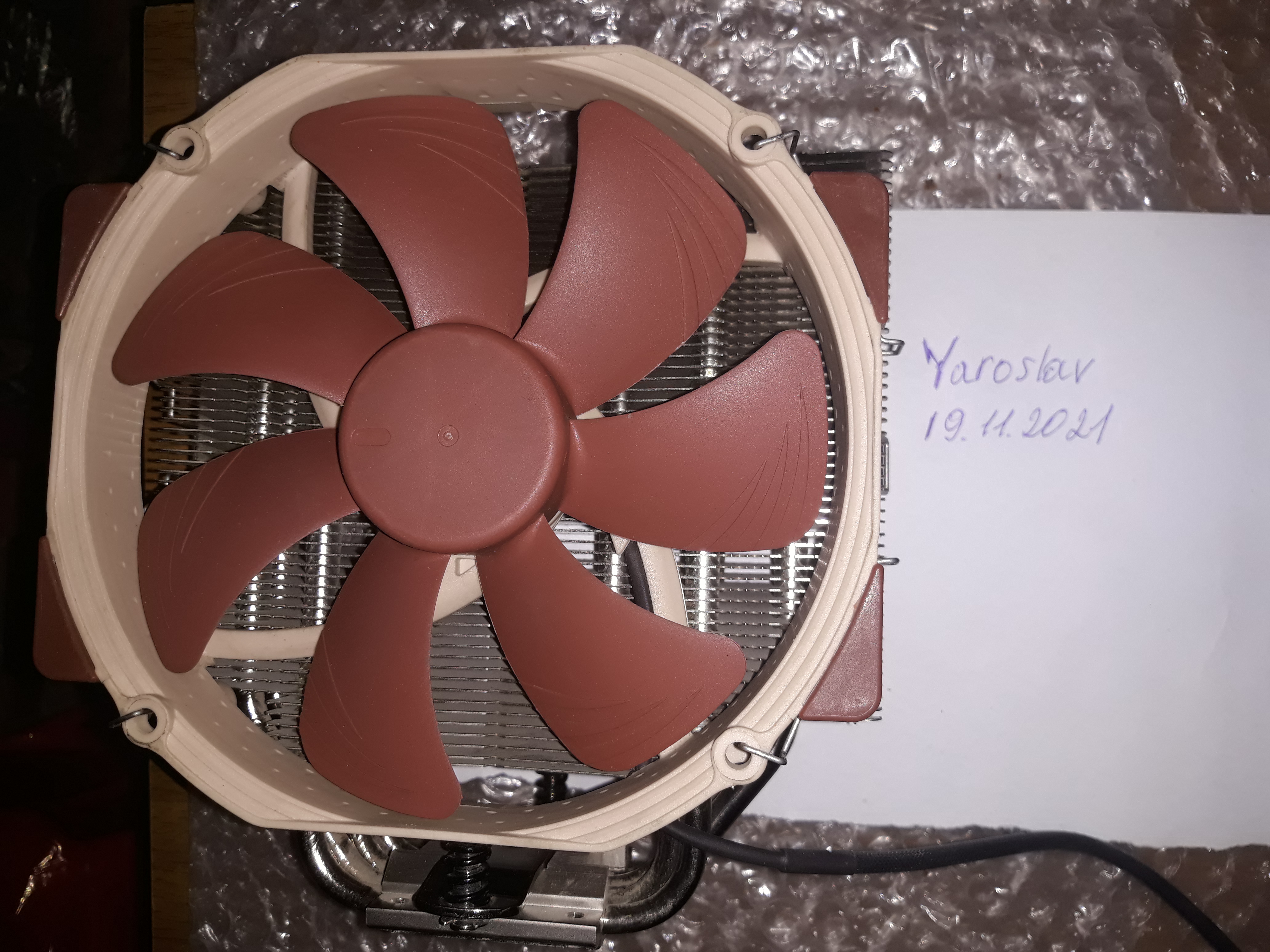

Русич писал(а):
На кулер нет доков, на коробке с ним стоит штрих, может он заменит чек ?
Нет, чек может заменить вот такое фото:
20211119_164819.jpg [ 3.67 МБ | Просмотров: 1826 ]
