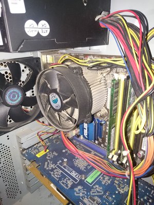

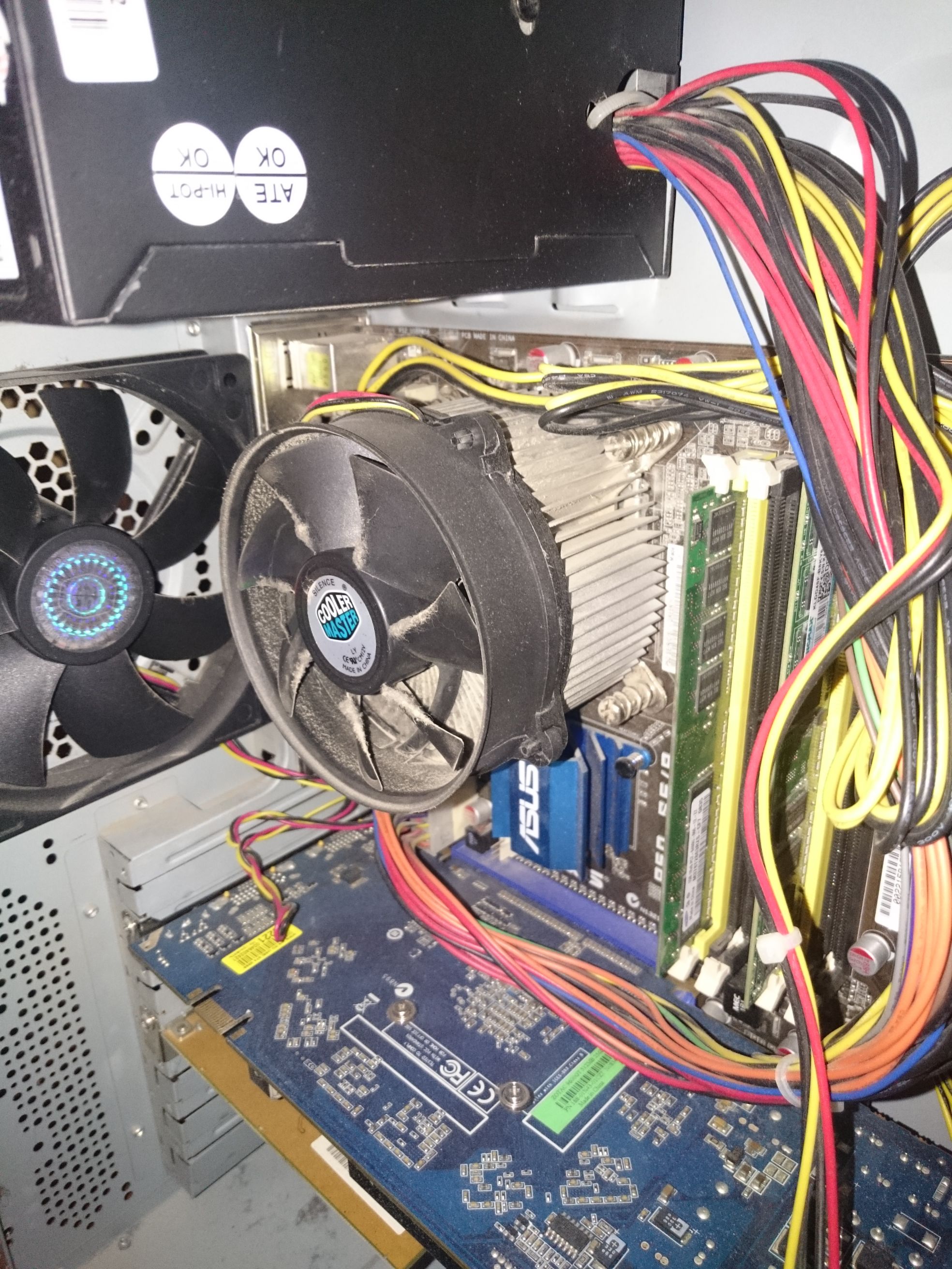

Опишу простой пример почему стоит сменить штатную алюминиевую балванку, берём процессор ну скажем i5-3470* и ставим его с боксовым кулером, далее запускаем современную и "тяжёлую" игрушку, играемся и замечаем как начинает шуметь вентилятор на кулере (если не играть в наушниках), а посмотрев в мониторинг видим 65+ градусов.
Далее снимаем его и за место него устанавливаем, ну скажем не шибко дорогой Thermaltake Contac 21* (только для примера) и повторяем забег в игре, что же мы будем иметь в итоге, меньше шума поскольку тепло от процессора отводится более эффективно и температура упала и теперь не превышает скажем 55 градусов.
И если шумовой порог дело сугубо индивидуальное, то понижение температуры это уже очень существенный плюс, поскольку чем ниже температура, тем дольше процессор способен работать правильно и без сбоев.
* Описанное оборудование может быть любым и конечные результаты могут отличаться от представленных, но в 99% случаях, чем лучше кулер тем лучше и показатели.

Нужен хороший, односекционный кулер (высокие радиаторы, фото приложил) взамен Noctua NH-U14S.
Процессор Ryzen 1600 в разгоне 3.75 1.35v
Главный критерий - тишина в нагрузке, ну и что бы не мешал памяти.
Noctua шумный и плохо охлаждает из-за "горба" основания.
Пока присмотрел THERMALRIGHT True Spirit 140 Power
Тру спирит предыдущий тоже был по части основания так себе

Две башни никак из-за высоты радиаторов. Альтернативы кроме THERMALRIGHT True Spirit 140 Power я так понимаю нет?
Ноктуа тихий только до 900 об/мин
Ну Архон еще немного получше Спирита-но при оборотах от 900 все равно можно шум слышать.Тут ведь тишина-понятие относительное.
Был бы у тебя какой-то слабенький кулер,а так...От такого понижения температуры ничего кроме разочарование не получишь.

wwr222
В Архона два кулера, думаю тихо точно не будет:) По тестам Архон лучше на ~1 градус в нагрузке.
Ice Hammer IH-4800 / IH-4700
Thermalright Le GRAND Macho RT

teasnap писал(а):
Thermalright Le GRAND Macho RT получше будет THERMALRIGHT True Spirit 140 Power?
конечно, тише и производительнее
