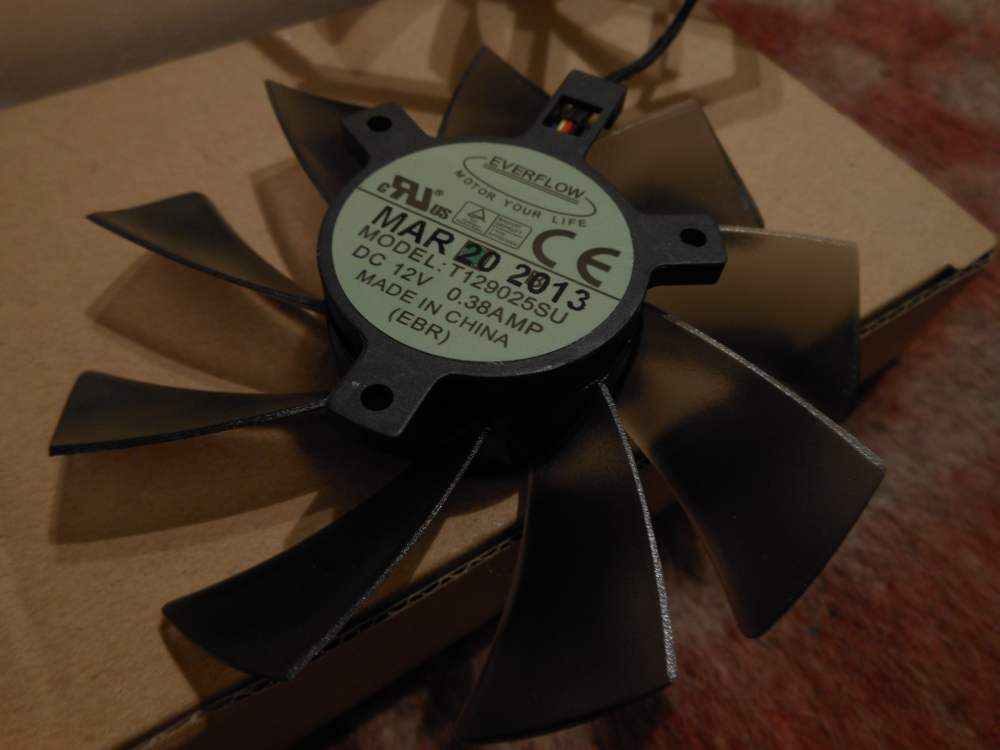

Посоветуйте, где можно снять вентилятор для видеокарты. ASUS HD7950 V2. Баланса нету, гудит сильно.
Вот такой сейчас:
ширина крыльчатки 100 мм, расстояние между отверстиями 50 мм.
10% оборотов - 1164RPM, 100% - 3534RPM. PWM.
Менять полностью не хочу, не зря платил за такой радиатор.
DSCN1859.jpg [ 39.27 КБ | Просмотров: 559 ]
Вот такой сейчас:
Cамый простой выход - снять заводской кожух, и вместо него смонтировать 2 х 120мм вентилятора по своему выбору, запитав их от МП, или от реобаса (если есть).

Регистрация: 07.08.2013
Откуда: Russia
Ну влезут туда 120. Будет выпирать из корпуса. Думаю поставить F9 PWM и запитать от самой видеокарты.
