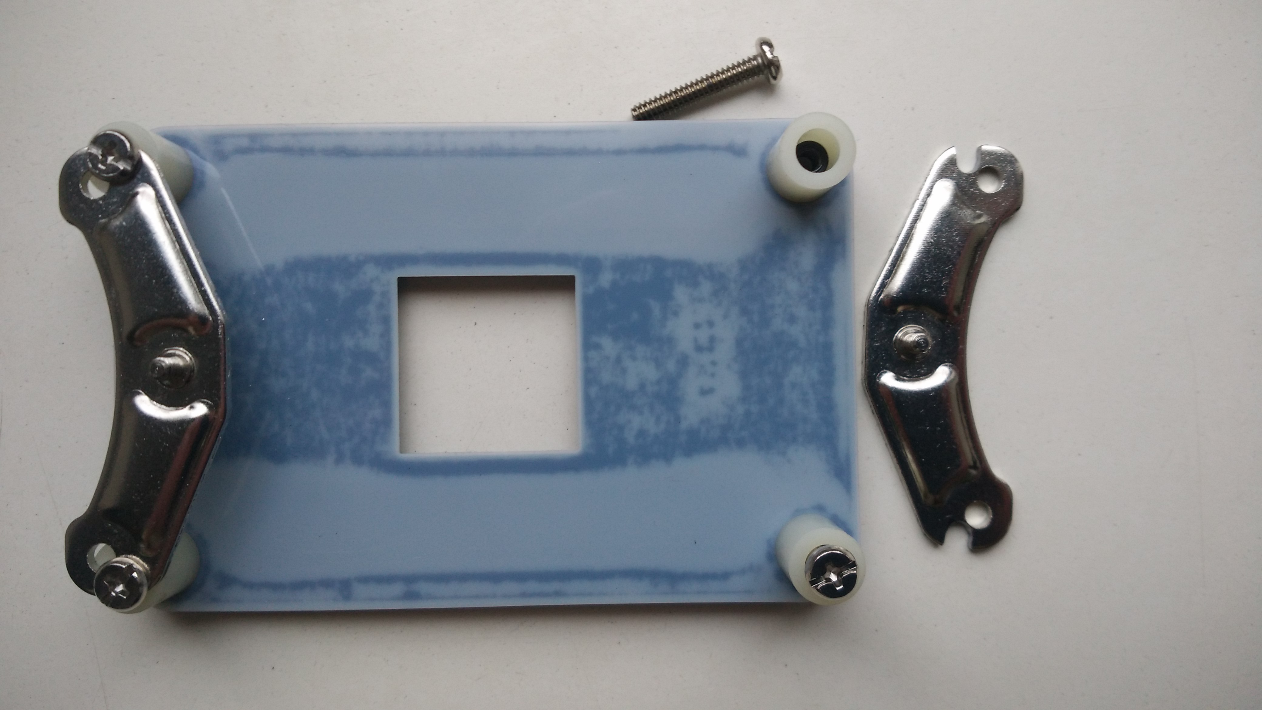

muas текстолит толще :haha: , мерили цифровым штангетом, 0,825 против 0,775 предыдущих. естественно против старых 1.1 выглядит убого, но там крышка тоньше, а тут получается текстолит тоньше, а крышка очень "высокая" (толстая), из-за этого видать давление распределяется неравномерно
sPvDzCEQbu8.jpg [ 296.02 КБ | Просмотров: 1132 ]
Регистрация: 30.09.2012
Все равно не густо, они вроде еще с Каби увеличили мет. приливы, но у людей все равно через пол года текстолит немного гнется на нижних уголках. Сейчас как то склоняюсь к TR Macho (из за spacer'а) + у новой ревизии меньше давление - Thermalright Macho Rev. B (LGA-1151-Halterung- 310 N.
AMD Ryzen 7 9800X3D, Aorus X870E Pro Ice, Klevv Cras V RGB 16gbx2 6K,ROG Strix 3080 12GB, 970 EVO Plus 500GB + 990 Pro 2Tb, Dark Power Pro 12 1500W, Phanteks Evolv X

muas при равной цене я за муген 5 , 4.7 Ггц держит на 1.27в, про текстолит поржал , у немчуры страхи прямо , за скайт бояться вообще смысла нет, они уже два кулера PCGH сделали вместе, хотя и в 4 версиях сами признали , что чутка накосячили , но это имхо дурь, нечего комп как на почте пинать, и ок все будет говорят их еще скальпируют, и на кристалл прямо кулер ставят, ужасы!
Вообщем муген тащит, но 4.9 ггц на 1,37 не держит, а меньше напругу не могу никак , бенчи валятся . После перформы 10X красота, она 4.7 не держала на 1.23в даже, в асассине новом в Александрии выше 70 редко бывает, крутилятор на 650 оборотах поставил, выше смысла нет, ниже уже чутка греется, до 800-900 его не слышно.
Там то и нокта не выдержит такую напругу на 4.9, вообще под разгон такой без скальпа имхо надо сжо, кулера уже не тянут пасту на 6/12 , но это к 5 Ггц и выше, а так тоже страшно было муген крутить , зато быстро и пружинки + с пластик шайбами крепеж не даст убить проц, там инженеры не дебилы, в старых ревизиях были проблемы вроде, в саппорте спроси, там лучше ответят, вот что мне ответили
про подошву и прижим ...
Там же и по ссылке http://www.pcgameshardware.de/Luftkuehl ... 9237/3/#a7
"Хотя все кулеры в целом совместимы с сокетами Skylake, в некоторых случаях повреждение CPU и материнской платы может произойти, если ПК подвержен сильным ударам (например, при отправке или перемещении). ", нахрен комп пинать :lol: спрашивается
"Чтобы этого избежать, контактное давление было уменьшено путем регулировки набора винтов. Конечно, мы также бесплатно отправляем вам новый комплект винтов.
есть ответы и других , и скайта про шайбы и прочее, еще бы купив кулер о таком задумываться, так и сны страшные сниться начнут :D
Вот что мне отвечал саппорт скайта:
"Подошва радиатора имеет слегка выпуклую форму, такая технология сейчас практикуется практически у всех производителей. В CPU от Intel применяется термопаста между самим процессором и крышкой процессора, которая не всегда обеспечивает хороший контакт. Выпуклая форма подошвы радиатора слегка продавливает центр крышки процессора улучшая контакт с термопастой и тем самым улучшая теплоотвод от процессора.
В отличии от модели Mugen 4, в которой крепление было без пружин и были проблемы высокого давления на процессор, для модели Mugen 5 было разработано крепление с пружинами для снижения давления и именно Mugen 5 (Rev.B) имеет самое оптимальное давление при до отказа закрученых винтах. Не стоит бояться затягивать их до отказа."

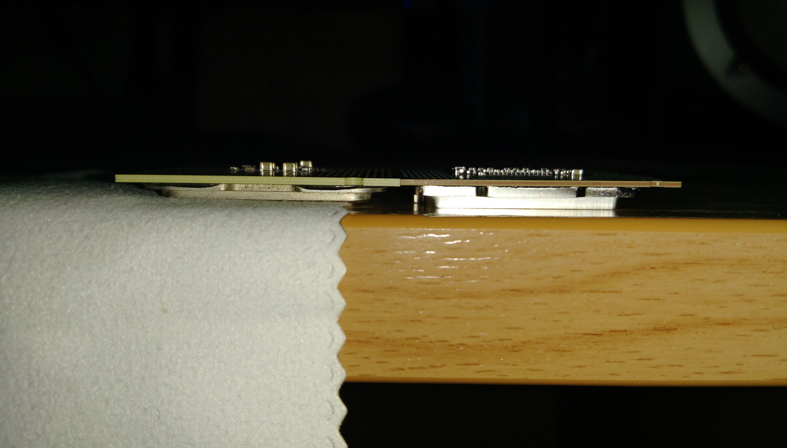

у них не страхи у них уже 2 погнутый волнами проц на разных куллерах (последний BQ Dark Rock Pro 3) и погнулся он у них так спустя лишь некоторое время
Регистрация: 02.12.2010
Фото: 21
Незачем прикручивать со всей дури, чтобы черти лезли. Я рукой пробую, если не шатается, не крутится, значит пора прекращать затягивать.
Я думаю люди которые ужа давно тестируют железо прекрасно знают как надо закручивать. Точно такая же беда была у тестировщиков с overlockers.ua - https://www.overclockers.ua/news/hardwa ... 18/117188/
https://hothardware.com/news/intel-skyl ... g-pressure - Mugen 4 PCGH
Тут явно был косяк и Интела и производителей СО.

callofwild писал(а):
Это давно известная история, и касалась исключительно скифов,
http://www.pcgameshardware.de/Luftkuehl ... e-1244965/ - у этих ребят Be Quiet Dark Rock Pro 3 и так же пошел волнами текстолит.

muas Кроме этой статьи больше и не видно нигде, там это даже напрямую упоминается. Обещали рез-ты проверки в начале января и где? Меж тем уже сколько лет прошло с этого случая? Корни - от очень редких частных случаев, связанных с криворукостью/грубой силой/транспортировкой и т.д. до заказа черномаркетинговой статьи...
и еще - лишь одно фото камня с одного ракурса с замыленной верхней частью? .. ...вот у меня лично впечатление, что камень не фиксировался в сокете прижимной пластиной, а прижимался лишь кулером и бэкплейтом, тогда это легко бы объяснило любые деформации, тем более лишь с одной стороны
Регистрация: 03.06.2011
muas они эту СO вместе сделали и потом чего-то там себе загнули , лол прям, скайт им и и отписал, выше же сам дал ссылки, нехер пинать компы в сборе, у буржуев ваще вот этот дарк оч популярен , но по 1 семплу, который им прислал левый чел они вывод сделали, неоткуда раздувать, я перформу на низкие болты крутил так, что бек аж отскочил при откручивании потом, а не прикручивать до конца - ну это кем надо быть, тем более у меня комп часто меняет место дислокации, опять же читай выше ссылку которую сам дал там куча разъяснение от кучи вендоров, в частности по мугену 5 в нем болты с шайбой уже идут захочешь-не перекрутишь , а не докрутить можно - и будет херовый прижим.
Там же фотки есть как они роняли корпус даже :lol:
Я тоже это сразу заметил, и подумал еще как это так может быть, если камень в сокете под пластиной, короче чушь , которая потом в статье и объясняется , плюс фотки компа который они никак не могли погнуть и кидали корпус с системой вместе :super: , сборщики ля, было бы это хотя бы 10 случаев разных, прогремело бы нехуже спектра.
