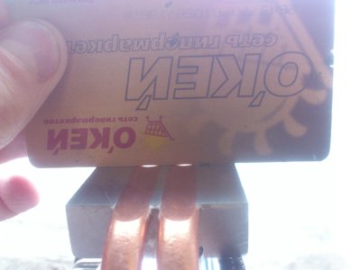

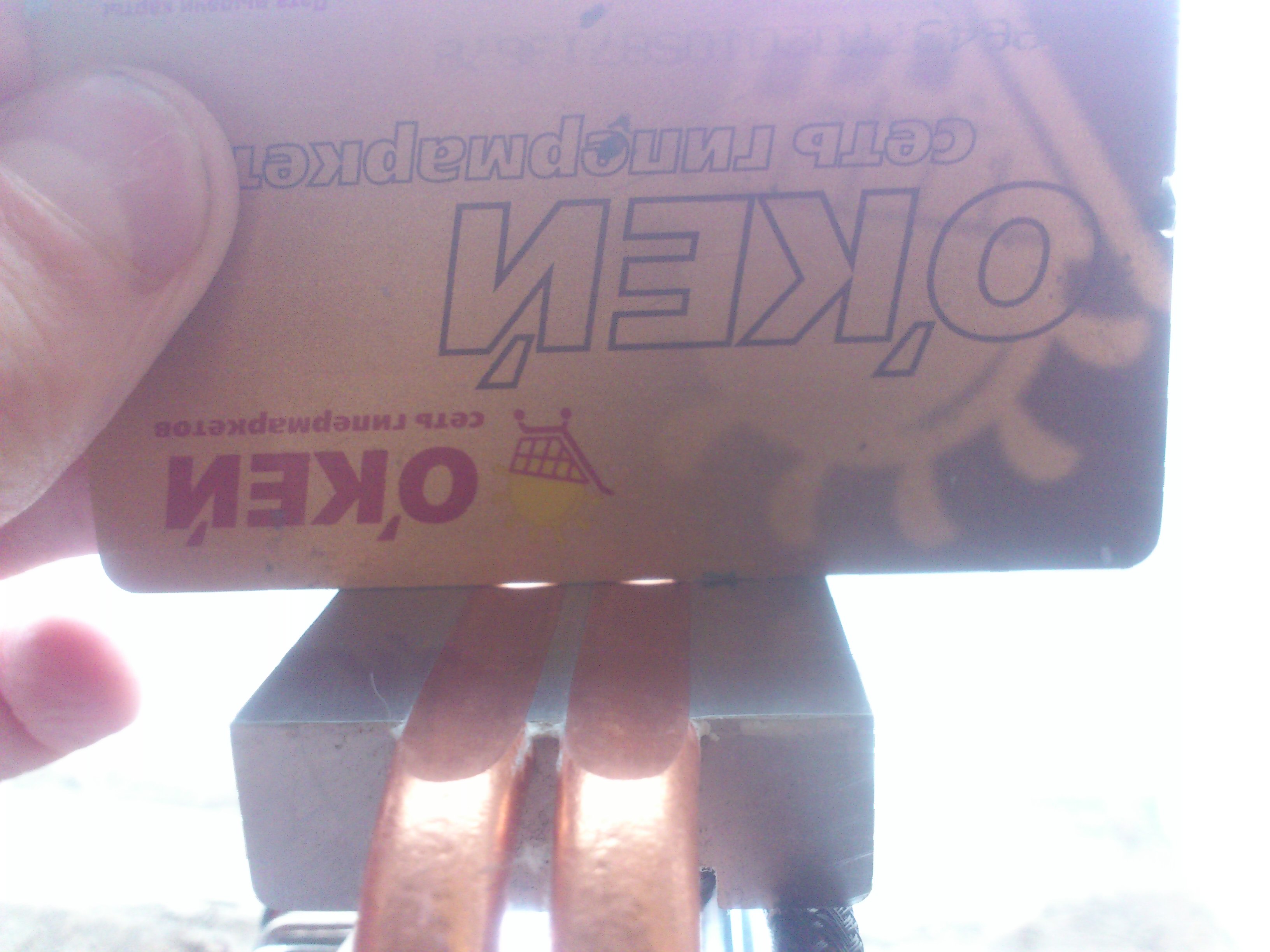

Очень важно!
В зависимости от площади крышки процессора, один и тот же кулер может себя вести по разному.
Для процессоров Intel с маленькими крышками выбирайте "классическое" основание, так как теплопередача от крышки к трубкам осуществляется более равномерно, что благоприятно сказывается на температуре цп.
На процессорах AMD ситуация намного проще, благодаря большой площади крышек на них можно использовать любые основания кулеров, в зависимости от модели, можно получить лучшие результаты с "прямым контактом тепловых трубок", нежели с "классическим" основанием.
На примере крышки цп i5 2600K (почти все сокеты интела имеют примерно одну площадь, разница не особо большая) и кулера от Ice Hammer IH-4500 (тепловые трубки посажены довольно плотно, бывают и шире просветы)

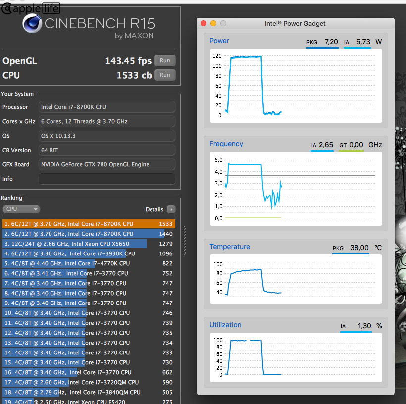

Вот это вот бла бла бла оставь для новичков и тех кто не разбирается в теплотехнике и теплопередачах ;-) я уже понял из паралельной да и этой темы насколько хорошо ты в технике разбираешся.
Замер потребления делается не из розетки, для этого существует софт который показывает сколько потребляет процессор. А так же существуют тепловизоры, которые показывают как и что работает, и шумомеры которые показывают шум куллера. А рассуждения про грузовики и автоматы с розетками оставь для детей и перестань народу мозг на форуме пудрить!!!
Вот тебе замер потребления процессором, я уже кидал однако, но ты прозевал.
P/S я конечно не настаиваю и никому ничего не собираюсь доказывать, но можно всётаки пробежаться по обзорам и понять что вам нужно, это же так просто. Я сеье искал самый безшумный вариант именно под 1151-v2 соке.
424672_Snimok_ehkrana_2018-02-19_v_3.08.22.png [ 196.23 КБ | Просмотров: 888 ]

AKlion Схожая программа говорит что CPU+SOC потребляет 250Вт, а из розетки вся система берет 244Вт. Объяснишь почему?)
А так же любая программа может только ориентировочно показать потребление процессора, хочешь точный замер - бери клещи и меряй, программы никогда не умели верно показывать напряжение даже, что уж говорить про потребление?
Не знаю что за подобная программа, сейчас много народу пишет на коленке, то что я скинул является официальным инструментомт интел и работает достаточно точно. Клеши тебе покажут общее потребление, которое так же несложно считывается с хорошх блоков питания.
Регистрация: 20.04.2017
Arengeta писал(а):
Объяснишь почему
Так он меряет сток под сайнбенчем))
Намерял 120вт, которые гаммакс400 вывезет и сиди довольный
Запаришься пояснять, что линкс даёт больше нагрузки
И что из розетки замеры также корректны, как и клещами
У меня с hwinfo клещи показывают разницу 5вт, т.е. и программный мониторинг условно корректный
