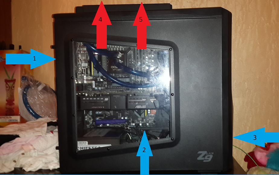

всем привет. на данный момент работает такая схема:
20131006_004038.png [ 915.91 КБ | Просмотров: 1743 ]
4 и 5 - тайфуны, 1, 2, 3 - залмановские стандартные.
Оставить как есть или что-то изменить?
