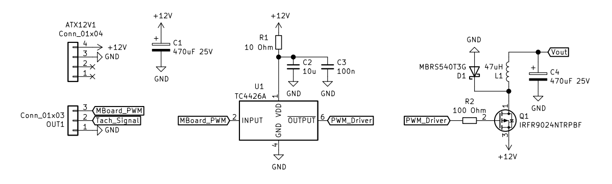

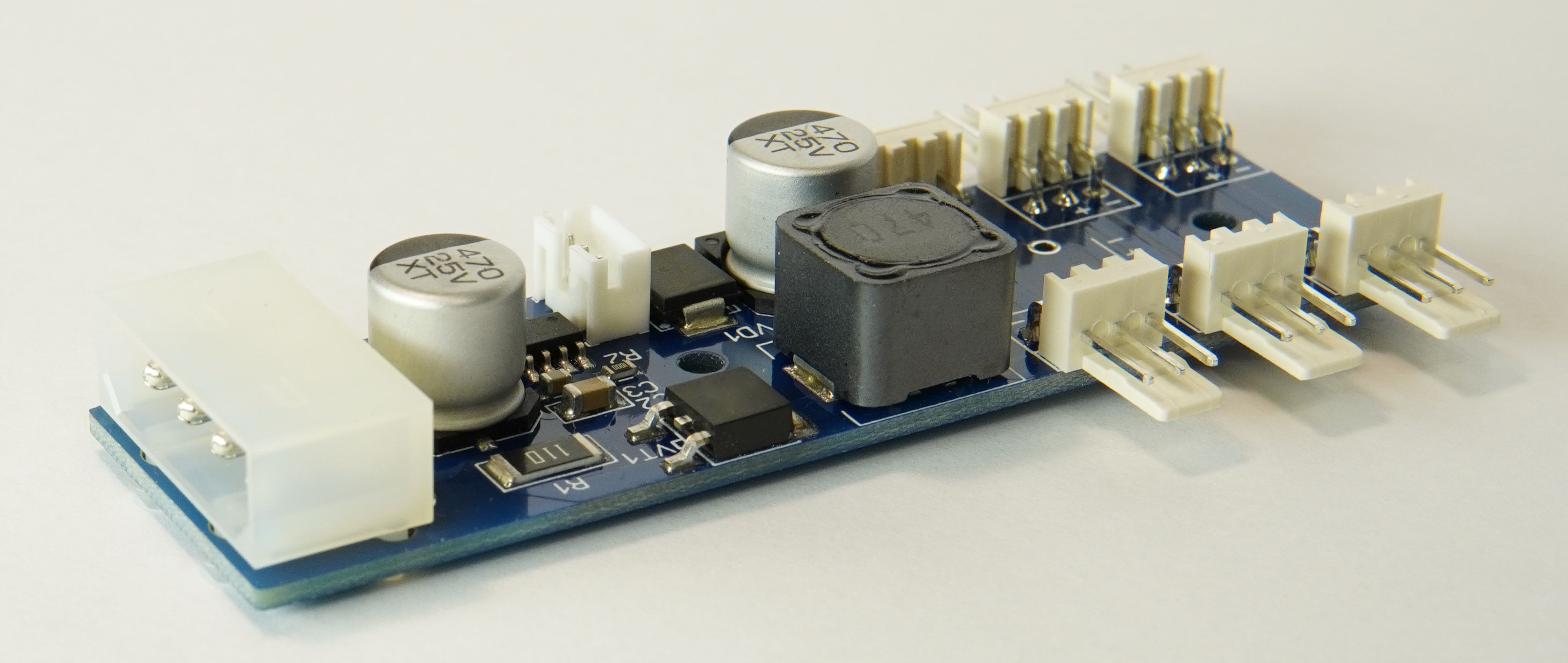

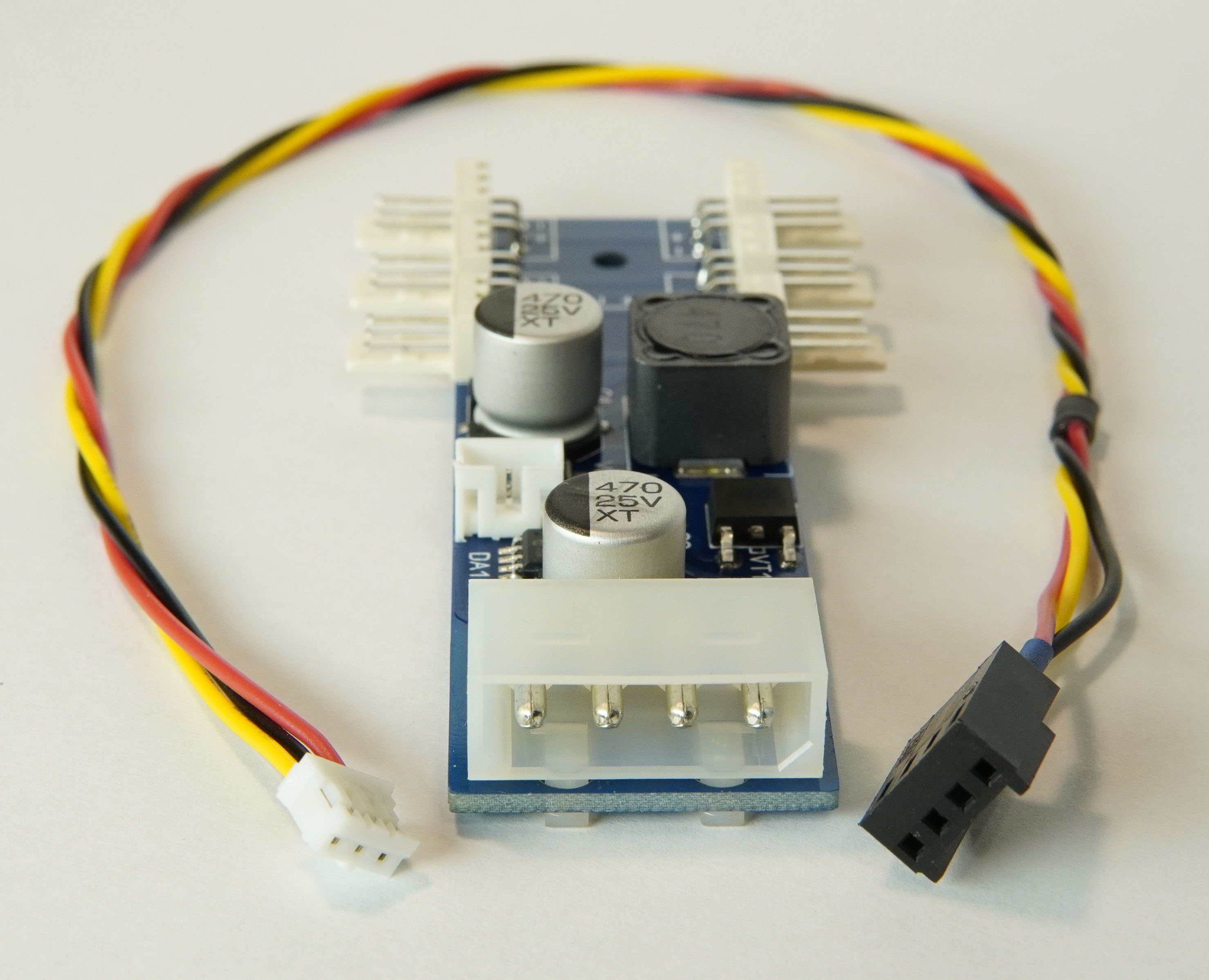

Я вот через такую самодельную штуку 3-пин кулеры к 4-пин разъему на материнке подключаю. Тахометр работает корректно (естественно на 1 ведущем разъеме только). Поскольку схема DC-DC преобразователя, лишний нагрев исключен (в отличие от схемы выше).
1.jpg [ 397.48 КБ | Просмотров: 16317 ]
2.jpg [ 528.17 КБ | Просмотров: 16317 ]
Регистрация: 22.12.2012
Не похоже она на самодельную штуку, скорее на фабричную, люди дома так обычно не делают.

Проектировал и монтаж делал сам, ну а платы уже на заводе заказывал :-)
Схему посмотреть можно?
Регистрация: 04.08.2011
Откуда: Казань
Фото: 4
Надо схему восстановить, делал девайс относительно давно в программе без редактора схем :-)
Срисуйте с вашего устройства, оно же не многослойное же надеюсь. Может вы взяли с интернета эту схему, проще будет, найдёте готовую картинку.
Откуда: Казань
Фото: 4
Да, без проблем, на неделе найду время, сделаю
Разумеется, инноваций здесь нет, взял стандартную схему dc-dc на одном мосфете

Вот, восстановил схему
