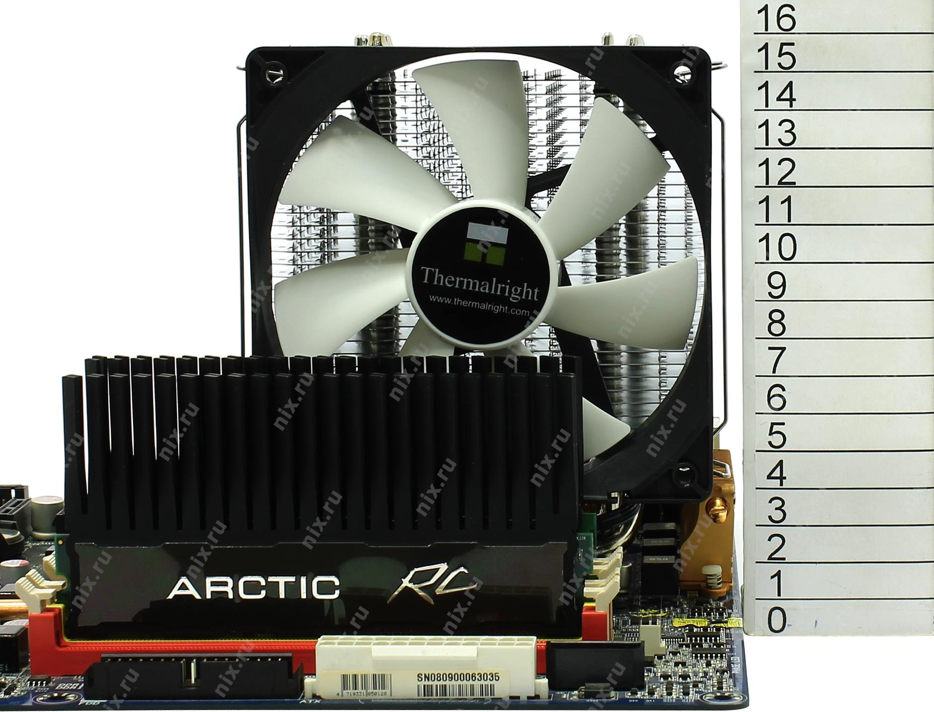

Указание следующих параметров сильно облегчит получение ответа:
1) цена кулера, платформа (сокет и процессор), ссылку на прайслист обязательно (при отcутствии ссылки на прайс поиск будет осуществляться по Яндекс Маркету) *;
2) цель применения кулера (покупка ради тишины/улучшения разгона и т.п.) *;
3) модель корпуса или указание расстояния от крышки процессора до боковой стенки корпуса *;
4) режим эксплуатации кулера: открытая боковая крышка/закрытая;
5) количество и скорости корпусных вентиляторов, направления воздушных потоков;
6) приветствуются Ваши личные пожелания и комментарии (удобное крепление, высота кулера, типоразмер вентилятора и т.д.).
7) модель оперативной памяти или указание высоты радиатора на оперативной памяти (хотя бы условно: низкая, стандартная, высокая), а так же её размещение в слотах (1-3, 2-4, 1-2 и т.д.) *;

Добавлено спустя 45 минут 24 секунды:
Ещё смущает, что у всех упомянутых Thermalright-ов на картинках никса нет бекплейта в комплекте... В отзывах на яндексе ситуация противоречивая.... И блин картинок ih4700 на никсе вообще нет. Так-то должен легко влезть если сравнивать с мачо который 150, но фиг знает как они его меряли
untitledxxxy.png [ 2.25 МБ | Просмотров: 4830 ]

MaximillianGreat писал(а):
в продаже что-то найти не смог. И они точно прям без проблем подходят?
брать тут
точно подходят
