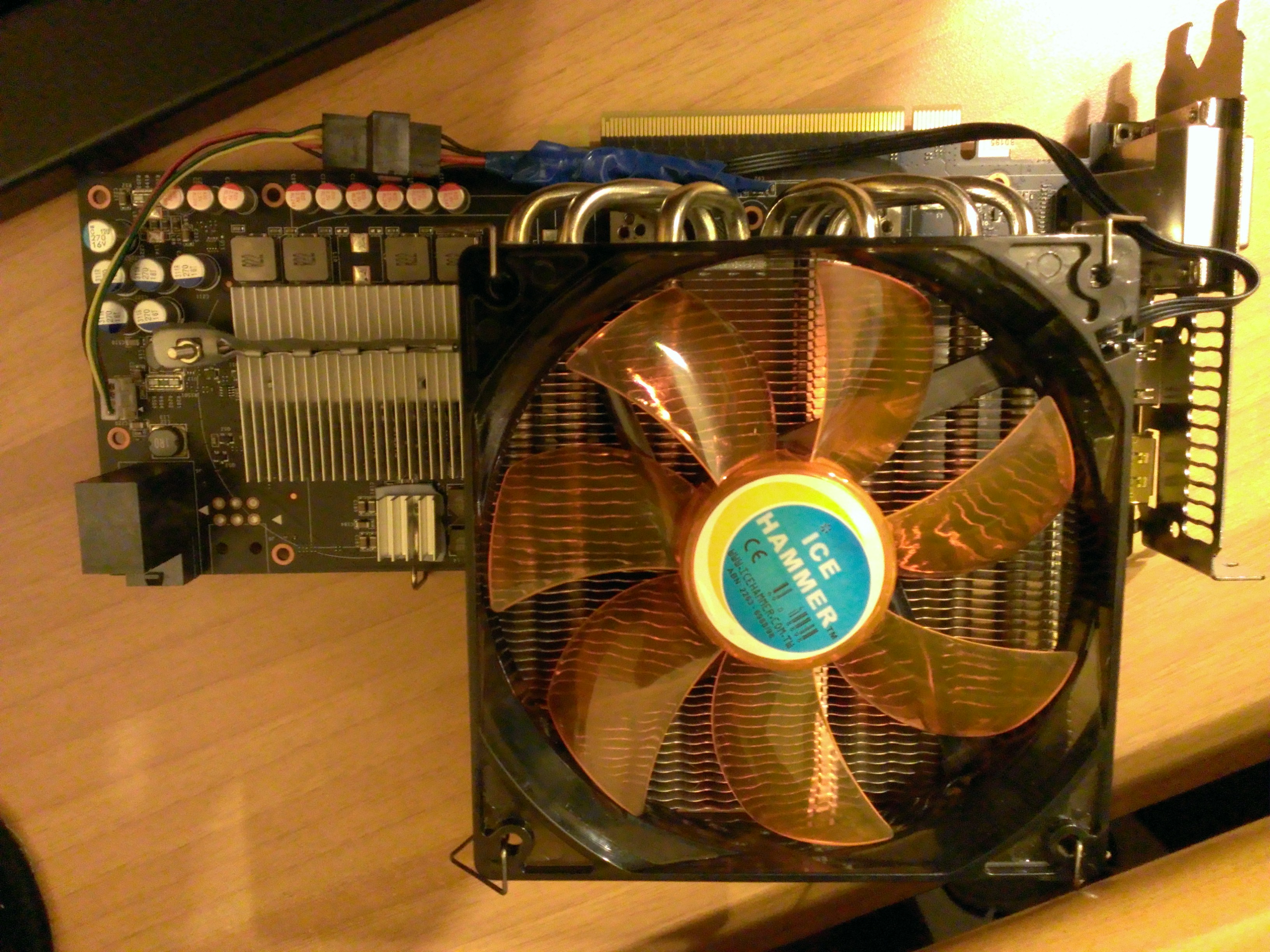

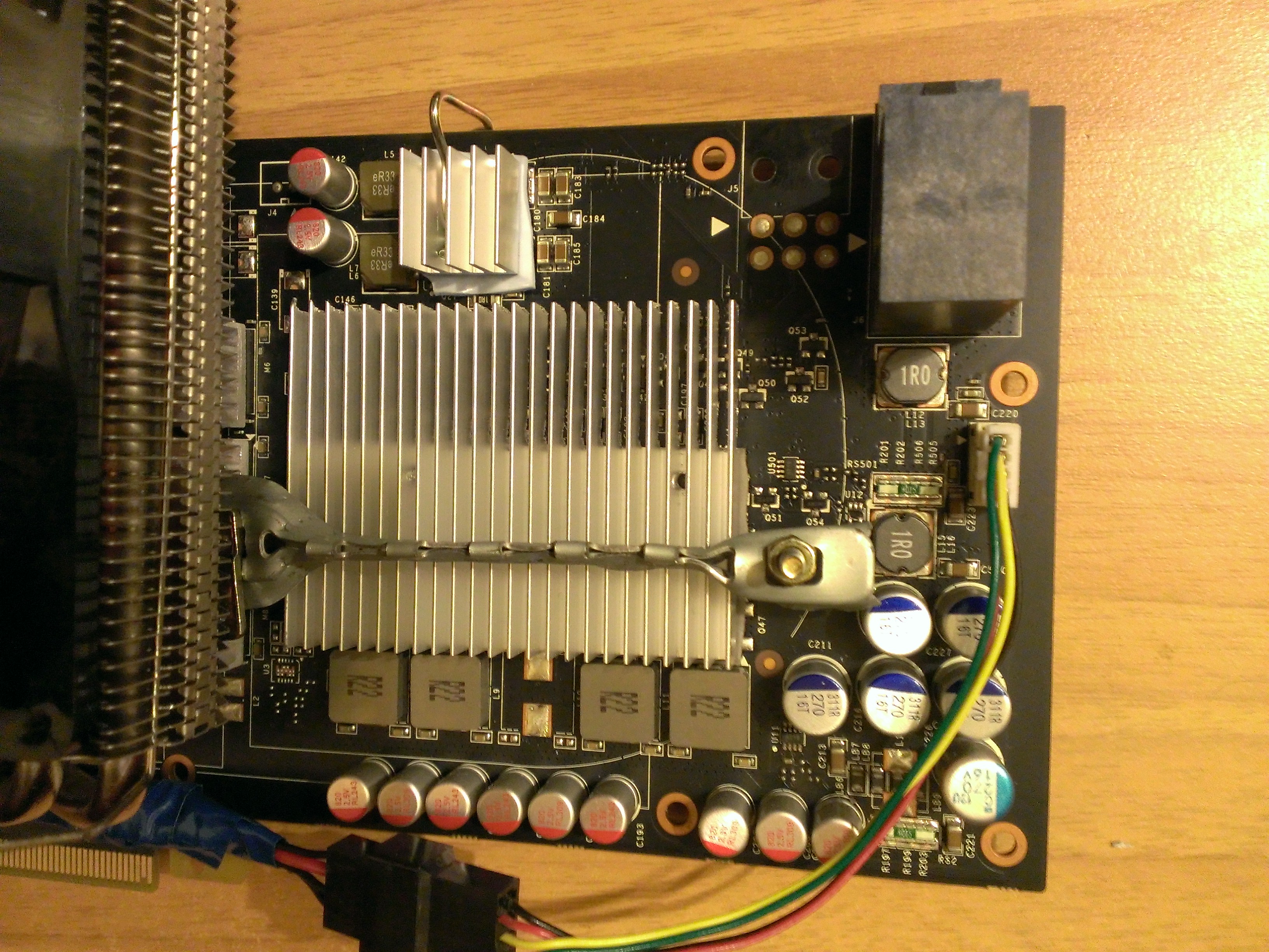

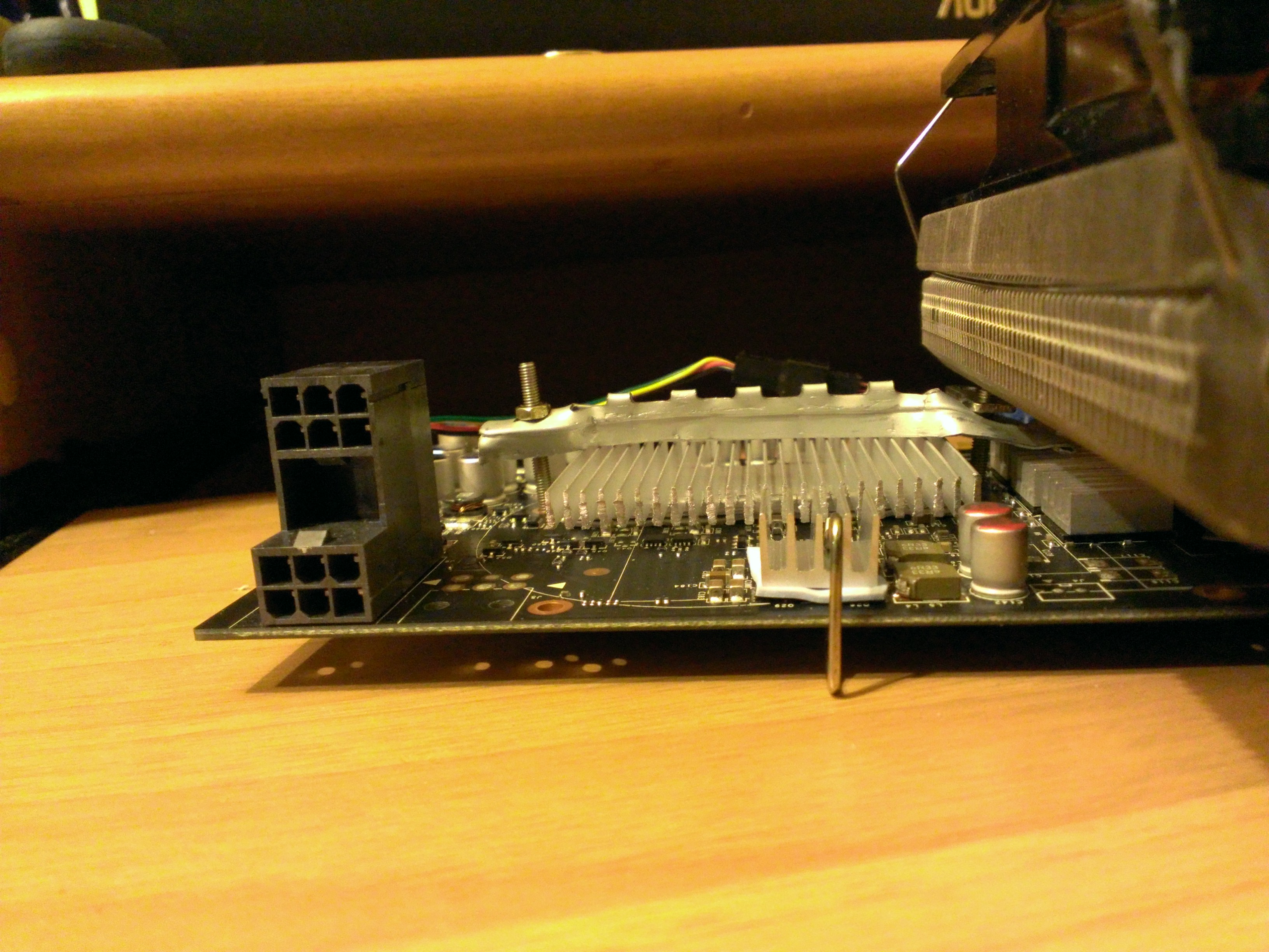

Я тут сдуру, меняя охлад на видеокарте, помимо чипов и радиаторов прошелся растворителем по термопрокладке (на vrm)...и она вместо блестящей стала матовой...как думаете, за новой идтить? может она там свойства какие потеряла?
Вроде погонял 15 минут хэвен бенч, радиатор тепло-горячий, с обратной стороны платы горячее, но палец можно 1-2 сек подержать.
i5-3470@4.0, MSI Z77А-G43, G.Skill RipjawsX 8GB@2133, Zotac GTX670 OC, SSD agility3, WD 1Тб, Asus Xonar DX, Chieftec CFT-750, Fractal R3, Edifier S5.1
Радиатор ВРМ или основной? Основной и должен быть прохладней, чем область платы, где распаян ВРМ. Теоретически теплопередача могла ухудшиться после повторного использования уже продавленной прокладки, но я считаю это маловероятным. Если есть сомнения, за новой идти в любом случае не стоит - лучше просто замазать все пространство вокруг силовых элементов пастой MX-2 или подобной, слоем достаточной толщины, чтобы доставать до радиатора. Судя по отзывам, такие пасты обладают свойством быстро густеть на воздухе при нагреве, следовательно растекания в долгосрочной перспективе можно не опасаться.
Регистрация: 09.12.2009
Не совсем понял про "Радиатор ВРМ или основной? Основной и должен быть прохладней, чем область платы, где распаян ВРМ"
С моей стороны речь идет только о радиаторе vrm и тыльной стороне платы где vrm распаянны. Радиатор прижат шурупами, выглядит по колхозному, зато тихо :-) Пастой мазать не хочу как и термоклеем, т.к. карта на гарантии и в случае чего, мой колхоз можно опять вернуть в первозданный вид.

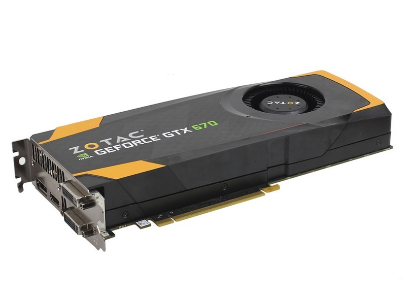

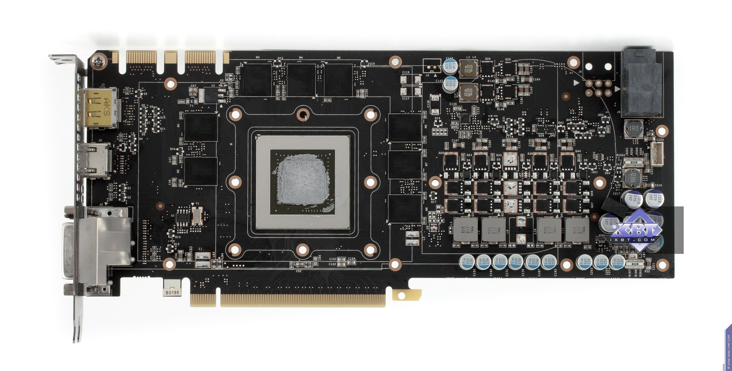

Было:
Zotac-GTX-670-1.png [ 241.29 КБ | Просмотров: 1716 ]
zotac-gtx670-scan-front.jpg [ 429.84 КБ | Просмотров: 1714 ]
Сельский тюнинг:
WP_20140513_003.jpg [ 1.46 МБ | Просмотров: 1716 ]
WP_20140513_002.jpg [ 1.87 МБ | Просмотров: 1716 ]
WP_20140513_001.jpg [ 1.62 МБ | Просмотров: 1716 ]
над vrm тоже 120мм стоит (на фото не показана).
Обороты кулеров простой/нагрузка 650/850 (макс 1200, но выше 850 ни разу не видел еще, полная тишина, в цепь заколхожен резистор для понижения скорости вентилей в 2 раза, т.к. редактирование биоса не дает результатов), температура 29/55
