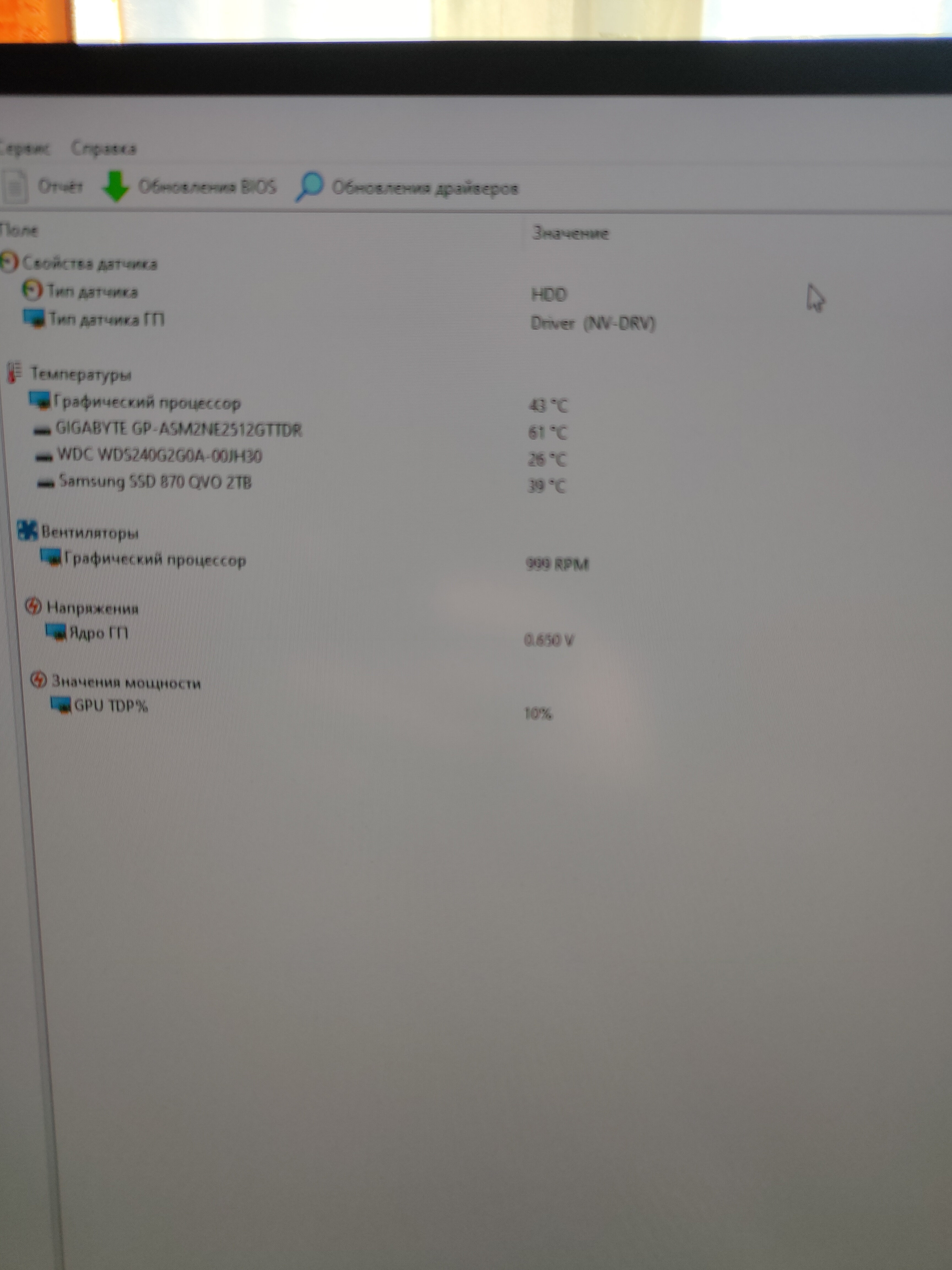

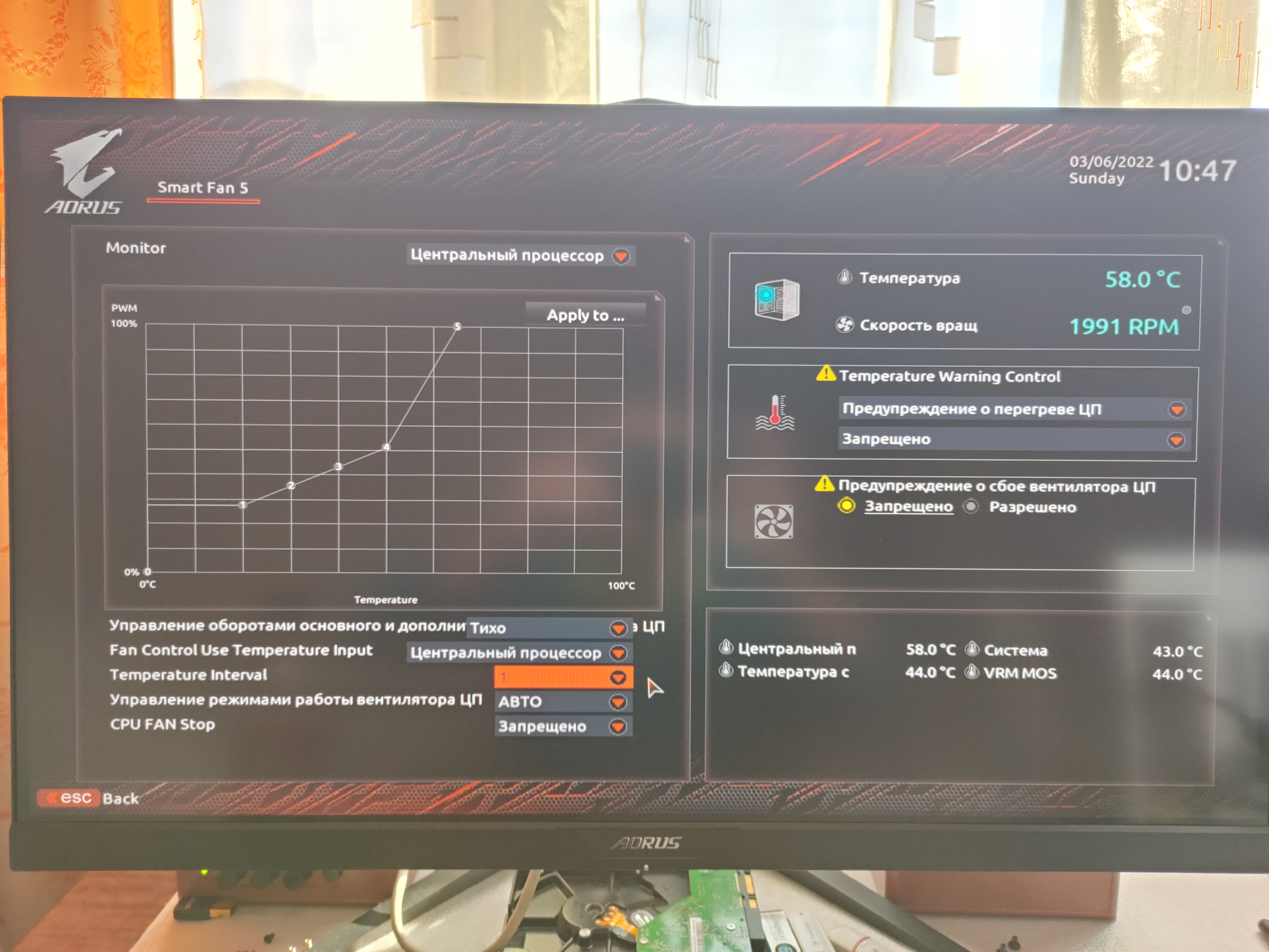

Регистрация: 09.04.2010

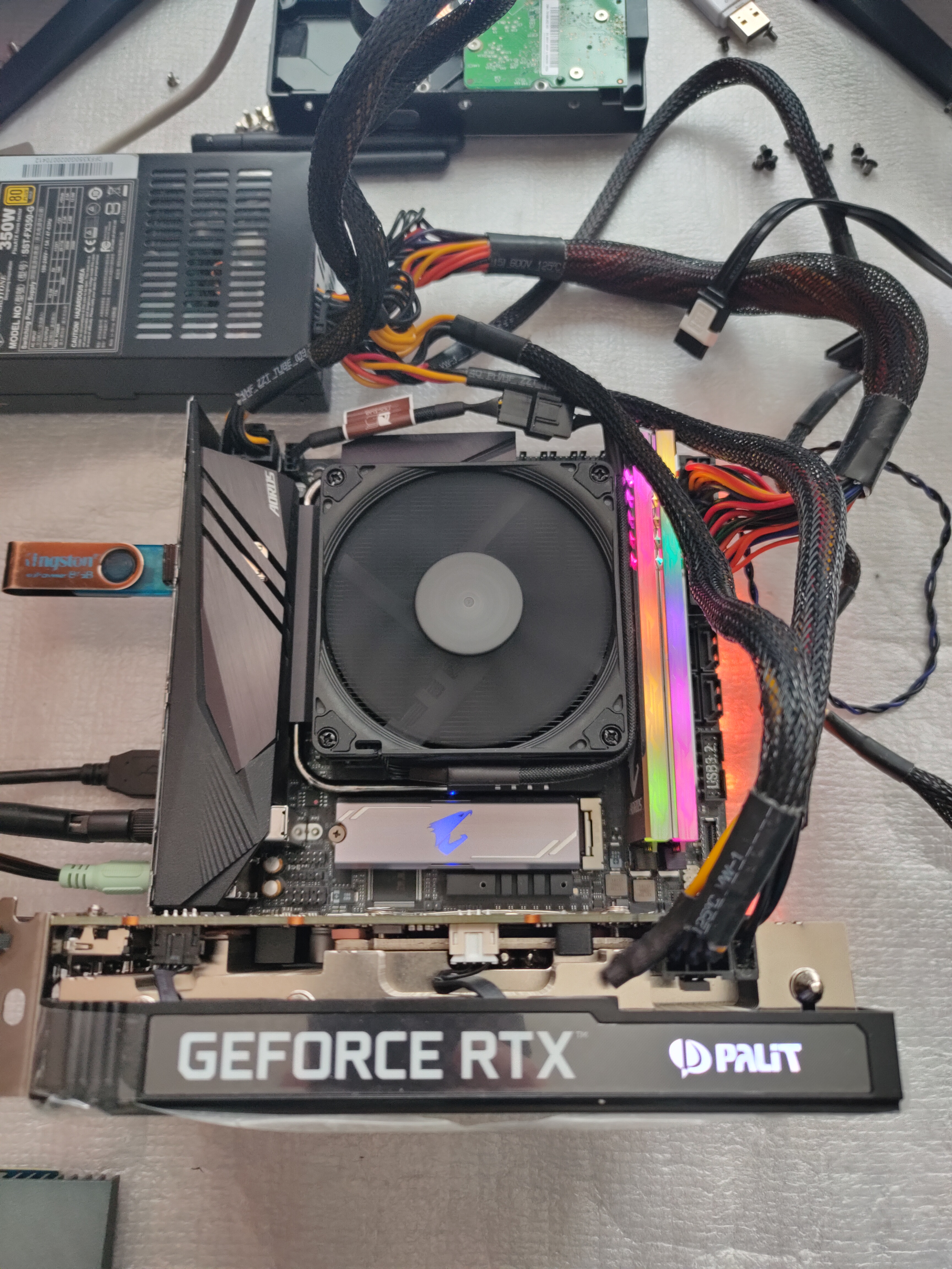

Уважаемые,выручайте.
Комп стал шуметь,точнее кулер на процессоре,не понимаю в чём дело,несколько дней назад всё работало чётко и тихо,переставил сборку в другой корпус,собрал и кулер на процессоре стал очень шуметь,на постоянке,в биосе только сегодня поставил на тихо,но при загрузке винды снова всё как и было,шумит(((

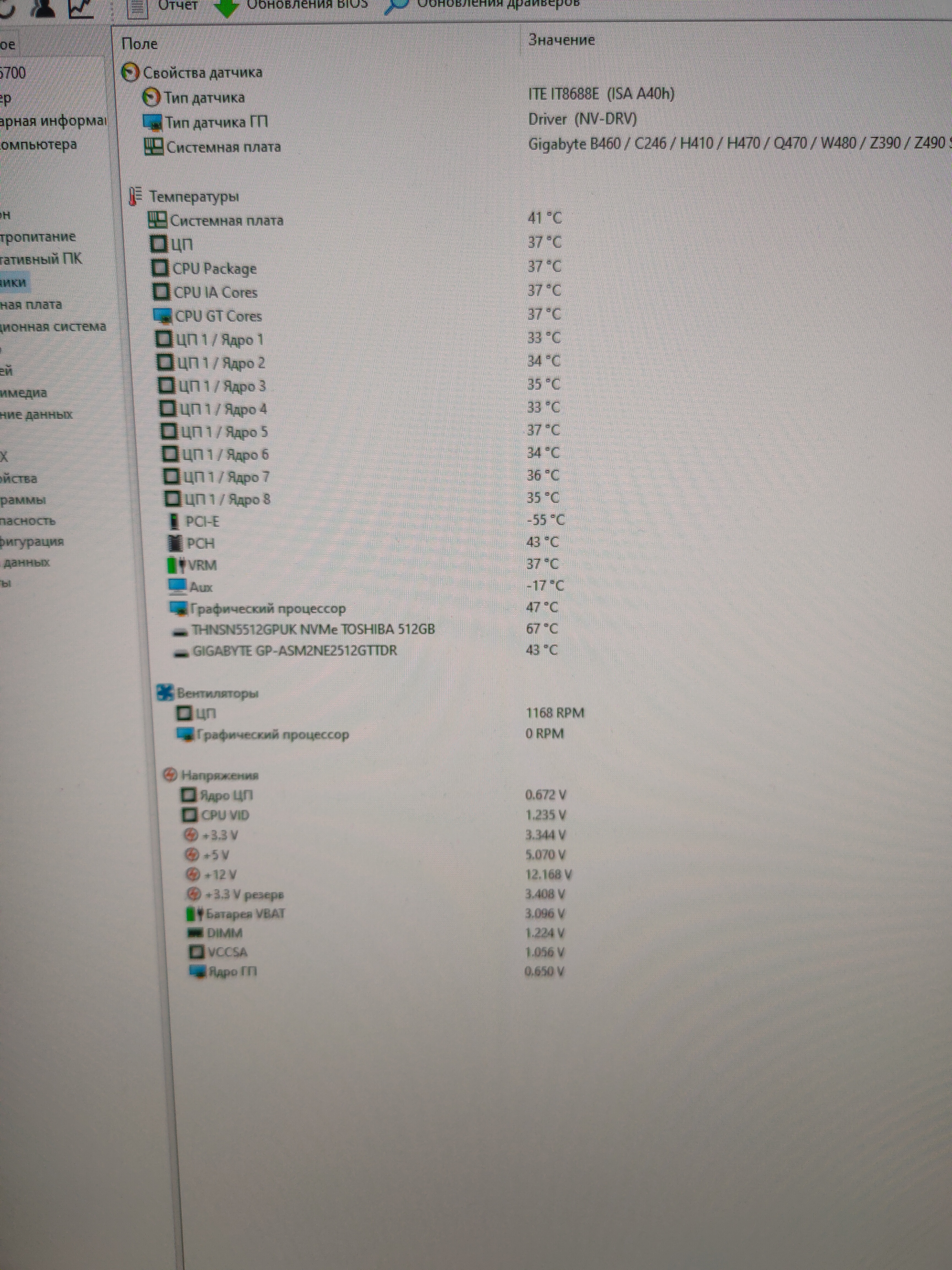

Самое странное,что м2 диск греется до 65 градусов,хотя на нём радиатор или как он там называется.
Характеристики компа пишу,подскажите что может быть,охлаждение я так же ставил другое,термопасту тоже менял.
Всё в открытом виде сейчас,без корпуса!
Материнка Gigabyte Z490I AORUS ULTRA
проц i7 10700
кулер noctua nh-l9i chromax.black
оперативка гигабайт 2 по 8 с радиаторами, они тоже греются.
видеокарта палит ртх 3060 мини
Блок питания с корпусом metalfish s3 + блок питания хз на 400-450 ватт,так же в корпусе Velka 3 + блок питания silverstone sst-fx350-g
Повторюсь,всё работало тихо и всё тянуло.

Регистрация: 30.07.2021
Kypbep
Кривая на твоем скрине совсем не тихая. Считай с 50% начинается и при минимальной нагрузке под 100% уйдет.
HskR писал(а):
Kypbep
так из-за чего это так стало и как решить проблему?
А вообще процессор то что до 65 доходит это нормально?
И что меня учень настораживает,это м2 диск до 65 так-же нагревается!(

NH-L9I - это кулер максимум для 6/12,даже с андервольтом.
Зависит от того КАК вы сделали сборку в новом корпусе - хватает ли вам воздуха и точно ничего не мешает движению потоков ?
Проверяйте циркуляцию воздуха
Пол года всё работало тихо и чётко,кулер такой только не черный,у меня стоял на z390+i9 9900+32GB+RTX3060!
Сейчас всё вытащил из корпуса,м2 диск отключил,хз почему он греется жо 65 градусов,но кулер по прежнему крутит как будто на максимум,сами охлаждения я меня,термопасту тоже менял,попробую винду сегодня переставить.
Может процессору пиндец подходит по тихоньку?
Добавлено спустя 4 часа 59 минут 4 секунды:
В общем отсоеденил ссд2 с виндой,вставил м2 другой диск,установил чистую винду,работает тихо,но игры пока не ставил и не запускал,но собака,почему м2 греется так сильно?
Стоит под радиатором.
IMG20220308115300.jpg [ 4.74 МБ | Просмотров: 2341 ]
IMG20220308115254.jpg [ 6.01 МБ | Просмотров: 2341 ]
Что говорит ваш палец ? Если палец ничего не чувствует - то врет мониторинг.
Проверьте процессы Винды - отключите все "нужное" и в первую очередь - телеметрию (то,что будет грузить ваш накопитель).
А иногда проблема бывает там,где меньше всего ждешь.

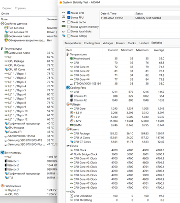

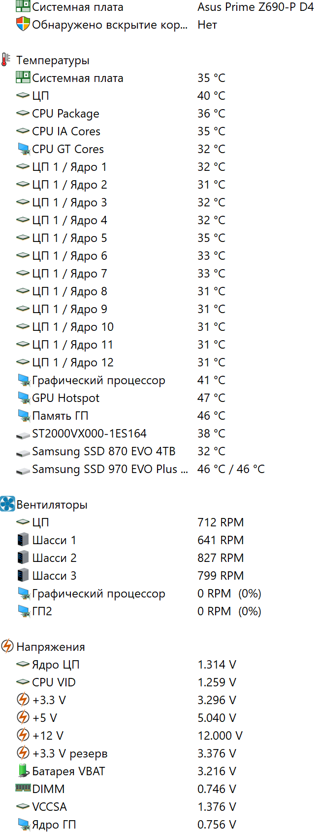

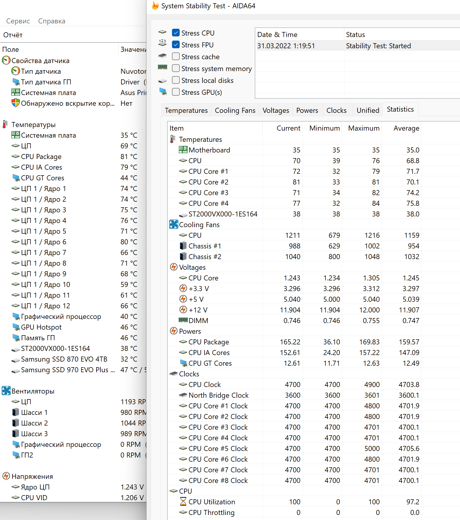

Регистрация: 28.06.2009
Откуда: Беларусь
Noctua NH-D15 (с двумя кулерами)
Корпус be quiet! Pure Base 500 BG034 (один кулер спереди на вдув, один сзади на выдув, сверху еще добавил на вдув)
12700к без разгона? только профиль XMP 1.
В простое температура 40гр, хотя многие пишут что у них 20-30гр. Хотелось бы таких же результатов. Может что подскажете?
В играх (киберпанк) примерно 65гр
Тест.png [ 274.89 КБ | Просмотров: 2223 ]
Простой.png [ 88.92 КБ | Просмотров: 2223 ]
А в помещении сколько?
Не надо сверху на вдув. Или два спереди на вдув, один сзади на выдув, верхние заглушите напрочь, либо два на выдув ставьте в районе башни. Все лишние посадочные места под вентиляторы заглушить.
https://hardware-helden.de/be-quiet-pur ... ftersetup/ - можно гугл транслейтом перевести, если языка не знаете. Но там и по картинкам там все понятно
Верхний развернуть на выдув - станет значительно лучше
Греет настройка ХМР.
