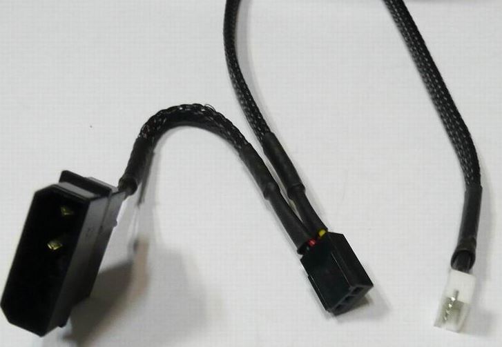

Имеется gelid icy vision rev.2 без переходника. Родной шнурок-переходник молекс-3пин и переход на комплектные вертушки - утерян. Соответственно синие карлсоны рубят на полную при подключении на прямую к gtx470. Естественно - ШИМ отсутствует на них. Что можно придумать или есть что-то "покупное", чтобы голову не ломать?
шнурок.JPG [ 38.19 КБ | Просмотров: 2102 ]
Регистрация: 16.06.2014
Фото: 6
sarge8383 писал(а):
Ребят, подскажите как исправить ситуацию!
оно не?
http://ru.aliexpress.com/wholesale?SearchText=4+pin+fan+connector&initiative_id=AS_20140809084041&dropCatId=202001237
Регистрация: 21.12.2013
Откуда: Ростов-на-дону
MaestroVP, думаю что нет
Кстати, имеется родное охлаждение от palit с таким же раздвоенный коннектором, только с шим'ом. Резать могу без проблем

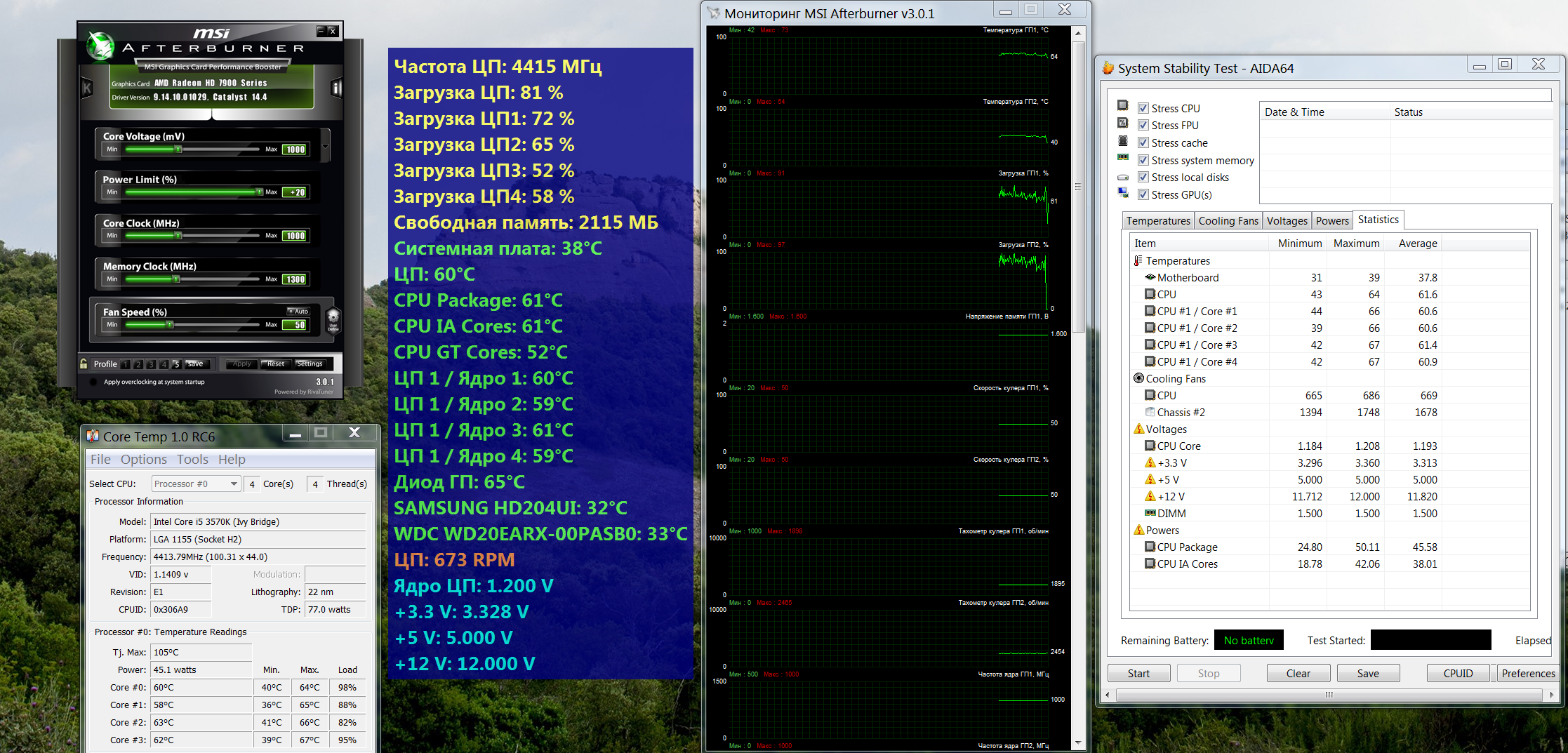

kessen писал(а):
На боковой стороне корпуса (CM 690 II) есть 140мм вертушка. Для карточек от Asus (с DirectCU), есть смысл от этой вертушки? Или она только мешать будет? И последнее, если вертушка напротив карточки, лучше на вдув или выдув оставлять?
Есть. Лучше на вдув при условии что не будет дефицита выдува. У меня на HAF 912 прилично помогает кроссу из Асусов нереференсных. Другое дело, что 670ка в одном экземпляре в нем не нуждалась (снимал). По температурам картина такая:
30 минут игры (BF4 на 3 монитора). обе карты поставил на 1000/1300 при 1V, кулеры на 50% - чтобы ровные величины у обеих. выше 73 верхняя не нагрелась - в HAF 912. По вентиляции у меня 2х200 (крыша/фронт) на 12V и 120 сзади, 140 сбоку, 7V обе... 27 в комнате...
bf4.PNG [ 1.67 МБ | Просмотров: 2005 ]
