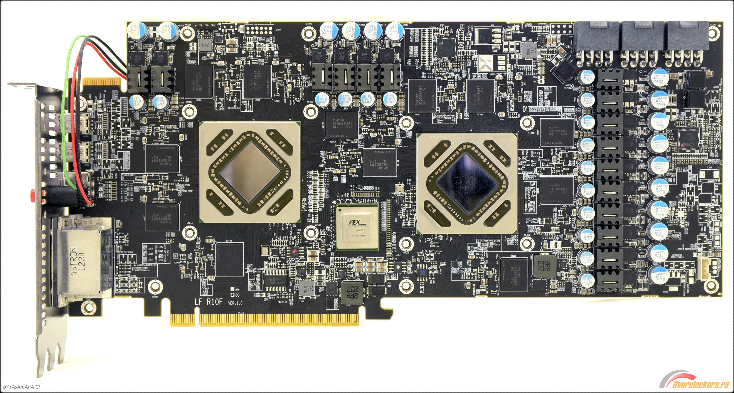

Регистрация: 19.09.2014
Приветствую, в общем вопрос такой имеется карточка hd 7990 powercolor поставлены чистоты 1000/1500 в fulmarkе при прогоне 8 минут появляются артефакты температура гп 70градусов грешу на память поскольку нижняя часть ее без радиаторов. В общем проблема такая часть памяти находится под плитой охлаждения процессора и расстояния между ними примерно 5мм так вот я могу поставить термо клейкую ленту между памятью памятью и плитой охлаждения процессора или луче попробовать поставить алюминиевую пластину но она будет тонкая 1-2мм мах.
29_big.jpg [ 589.3 КБ | Просмотров: 3110 ]
11_big.jpg [ 949.18 КБ | Просмотров: 3112 ]
Печатная плата у GTX все референсные, отличия минимальные в основном в фазах питания и то как я помню тока у гиги на 8+8 остальныэ эталоные.
