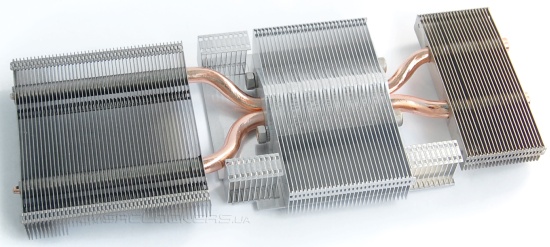

Помогите решить вопрос с охлаждением моей 770-ки (MSI gaming). Греется в играх до 83-85, а местами аж до 88-90 градусов при оборотах в 2300-2500 (@1190/7700 1.21 v), глянул обзор - там тоже пишут, что СО работает на пределе. Ок, убираю разгон и выигрываю всего лишь 3-4 градуса, т.е. карта все равно уходит за 80 градусов, что крайне неприятно постоянно наблюдать в тяжелых играх. Сначала подумывал взять AC Twin Turbo III или ту же GELID ICY, а потом задумался - намного ли они лучше будут заводской СО(?). Пересаживаться на ЖМ - врядли выигрышь будет заметным... С вентиляторами так дела обстоят - один на вдув (140), два на выдув (140) ~ 1000 об при нагрузках. Конечно, штатные карлсоны ничем выдающимся не отличаются, но врядли способны сделать из далеко не убогого кейса такую печку, чтобы карта перегревалась...
Что думаете? Может посоветуете какую-нибудь другую альтернативную СО или попробовать использовать ЖМ в купе с другими вентилями (ну, и добавить еще два)?

Feilan писал(а):
а он мало того что будет мешать отводу тепла от текстолита
Полно Вам, ситуация строго противоположная. Для примера обзор:
  • Heatsink – внешняя теплосъемная пластина (радиатор) из комплекта Arctic Extreme IV;
  • komplekt AC III – подогнанные по размеру радиаторы из комплекта Extreme III;
Регистрация: 05.04.2012
Откуда: Брест
Да пусть и так, но мне то от этого не легче)) С пластиной ее никак не получиться установить в слот - будет мешать радиатор северного моста, как минимум и это при том, что прикрывать ей мне нечего на карте - с обратной стороны нет ни чипов памяти, ни полевиков. Так с чем же она будет контактировать, если не секрет? Ни с чем. Поэтому защитной пленкой придеться заклеить всю поверхность платы, что на мой взгляд, никак не может способствовать нормальному отводу тепла от нее...
Регистрация: 05.02.2009
Фото: 5
Как и у R9 290, которая фигурирует в обзоре.
Вы не так понимаете принцип работы этого радиатора. Он отводит тепло с текстолита в зоне расположения наиболее нагреваемых элементов, которые требуют доп. охлаждения. Именно их температура важна и в первую очередь от них зависит нагрев самого текстолита.
Не факт, но утверждать не ручаюсь.
Углы у радиатора скошены, а высота установленного хоть и 26 мм, но это не стало проблемой для установки TT III на ASUS Crosshair IV Formula (обзор).
Откуда: Брест
Ну, у Формулы радиатор бОльшей площади, но зато весьма плоский, а на моей
-высотой около 20-24 мм от слота, так что очень мала вероятность вместить туда эту пластину(((
Хотя...
