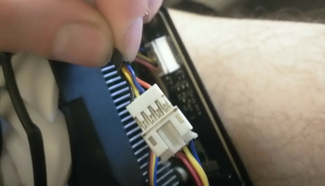

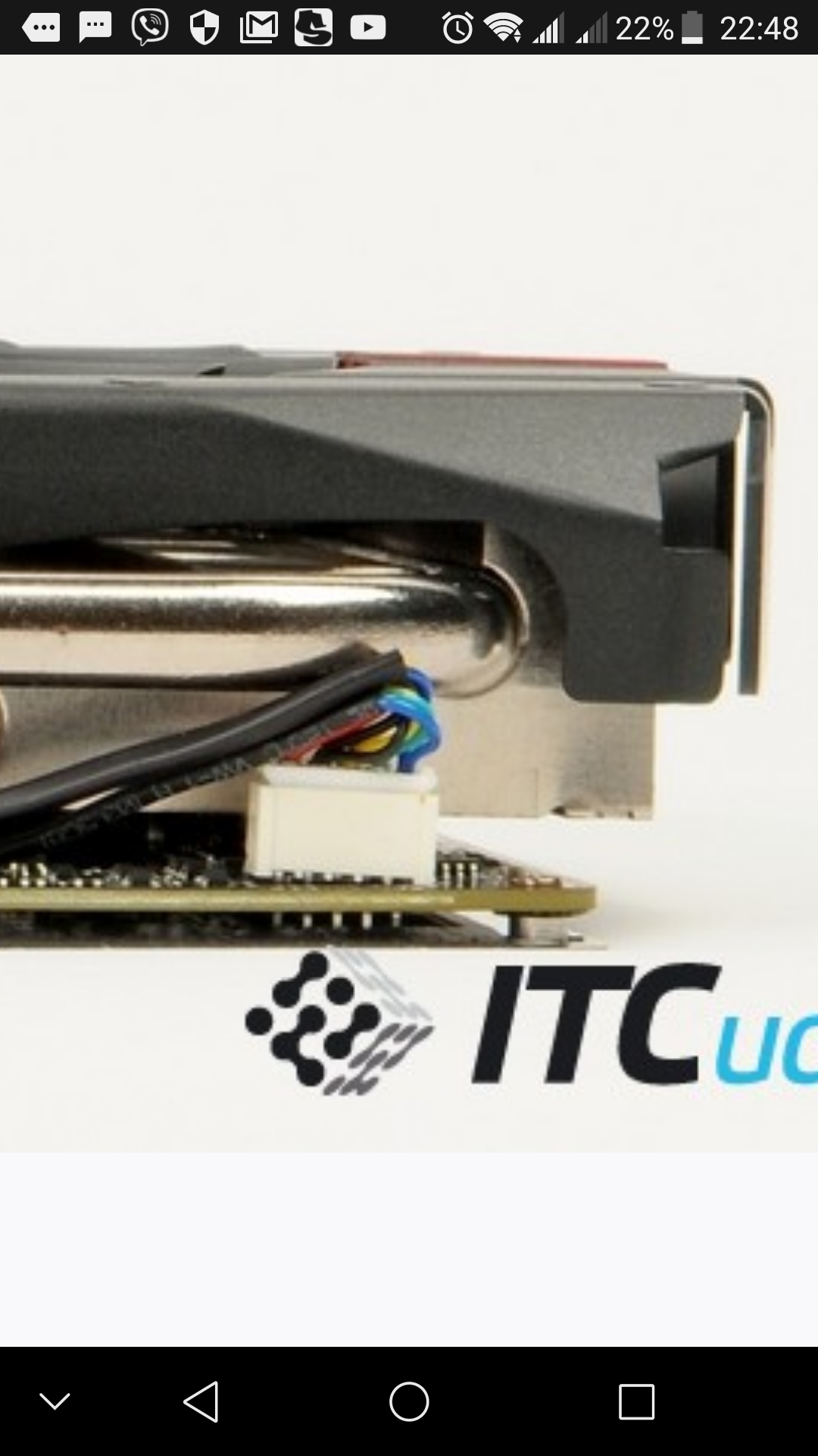

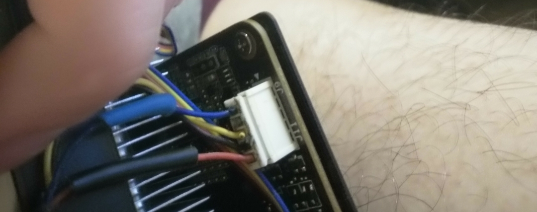

Привет всем,столкнулся с такой проблемой - у меня вышел из строя кулер на видеокарте,пока жду замену с али приколхозил обычный корпусной,температуры в простое/нагрузке - 1/3 градуса выше(3 пиновый,питание с матери).
НО! при старте программ типа MSI Afterburner или просто при нагрузке,она мгновенно задирает обороты оставшихся 2 кулеров до 100% и уже не снижает их,ручная или автоматическая регулировка в MSI Afterburner результата не дают.Повторюсь температуры в норме.
Может кто посоветовать,как вернуть контроль над системой охлаждения?
