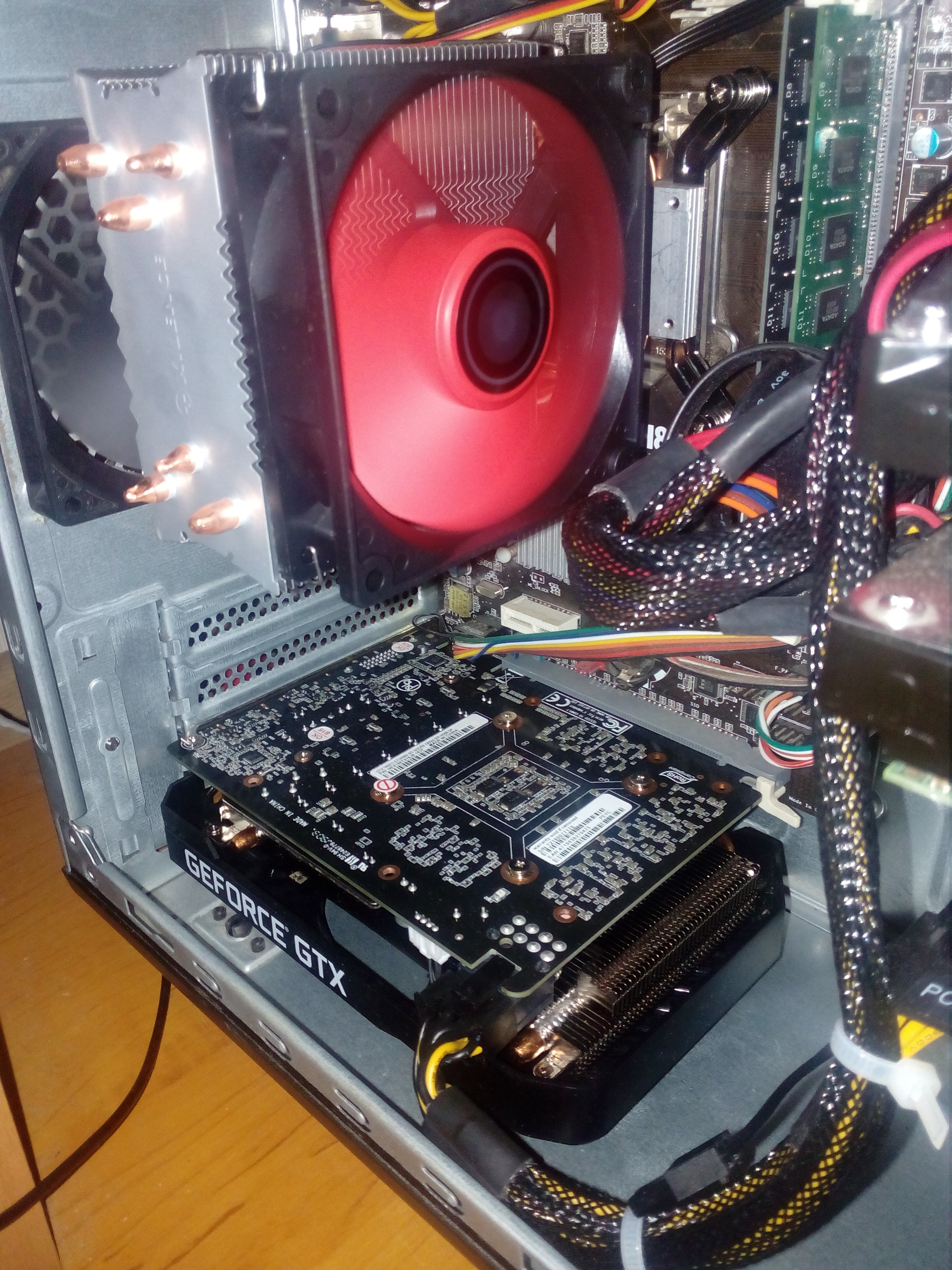

Регистрация: 09.03.2019
У меня корпус маленький, видеокарта пости у дна корпуса. Могу ли я в дне сделать дырочки, чтоб видокарте лучше воздух шел? Или пылью забъется?
Почему бы и нет, главное что бы было достаточное расстояние между полом и дном корпуса, ну и фильтр нужно будет намудрить от пыли. Либо не мучатся и купить другой блок.

В общем, у меня видюха внизу корпуса, до дна миллиметров 5. Она шире предыдущий моей карты на те же 5 мм. Ширина моего корпуса 180 мм.
У меня мысли такие - сделать внизу отверстие под вентилятор. Поставить фильтр. Возможно сбоку отверстия поделать, для выпуска горячего воздуха от одновентиляторной видеокарты.
Быть может окошко прорежу в компьютерном столе чтоб до пола был подвод. Интересно, сколько я могу выгадать градусов?
У меня в игре идет температура нормальная, но в нагруженных моментах скачет до 76-79. Причем эта температура появляется минут через 20. Снятие крышки 3 градуса снимало. Потом с вентиляторами вдув и выдув экспериментировал, но это не дало сильно толку. Все компоненты компьютера в норме температурной. Есть желание сбавить градусов на 5..8 видюху.
Есть ли смысл дырявить? Может я выгадаю градуса 2 всего.. В одном обзоре видел в бублике эту же карту 71 градус в максимуме. Непонятно чего у меня больше.
В игре иногда скачет загрузка, наверно от смены декораций, так вот когда загрузка ГПУ за 90, то с 57 градусов до 74 может нагреется за 20 секунд аж.
Может у меня застаивается горячий воздух?

Разобрался я с проблемой. Сначала поставил вентилчтор на минимум сбоку корпуса над видюхой. Снизил температуру. Меня вроде устроило.
Потом затеял чистку радиатора процессора. Не хотел чистить раньше. Кое как выкоревывал мох пыли. Но нашел защелки и снял вентилятор. Почистил, пыли было много.
Итог- процессор на 5 градусов холодней стал, а видеокарта чуть ли не на 10 градусов. Но как? И смотрю графики в автебернере, они довольно ровные.
Играл в одну игру и больше 63 градусов не поднималось в пике, держалось в районе 50-55 в основном. Когда покупал пару недель назад видеокарту, в этой игре грелась до 76 градусов.
Я так понял из за кучи пыли процессор играл роль печки для корпуса.

Сменил кулер проца на регулируемый. Решил проблему шума. А вот проблема температур видюхи вернулась. Пик теперь не 73, а 78.
Снятие крышки несколько градусов убирает. Прилагаю фото части корпуса. Что можно придумать?
Может я ошибаюсь, но кажется проблема не с притоком воздуха холодного, а оттоком нагретово. Как будто видюхе тесно и ей душно. Темпереатура увеличивается медленно, по градусу.
На месте двух слотов поставить два вентиля 40х40 на выдув?
Тут ты прав. По моему идея с расположением 2-ух вентиляторов на выдув не очень. Предлагаю все-таки рассмотреть вариант с созданием доп.отверстий под ВК и вживлением туда вертушки на 120-140 мм, таким образом обеспечишь приток прохладного воздуха к ней. Единственная проблема, вентилятор придеться крепить с внешней стороны.

Вроде добился результата. После долгих и изнурительных экспериментов, которые малый эффект давали, я выломал решетки для вентиляторов на вдув и выдув. Выдувной вентиль я поставил снаружи корпуса, т.к. он был шире родного и занимал больше положеного места. Для вдувного просверлил отверстие во фронтальной крышке, повесил пока туда эти решетки в качестве примитивной защиты от пыли.
Как итог - компоненты в корпусе холодней стали, видеокарта в тяжелых играх не набрала выше 69 градусов. Я аж удивился, при том что я один вентиочтор убрал из крышки боковой. Наконец я смог убавить оборотов на кулере процессора, все равно выше 43 не поднимается. Короче, только сейчас оценил всю круть башенного кулера.
Мне, как перфекционисту остались две помарки - один из двух вентилей, получив «свободу», дает доп звук, возможно это особенность модели или экземпляра. И наверно на вход нужно поставить более фильтрующее что то, правда это сможет отразиться на результатах моего эксперимента не в лучшую сторону может быть
