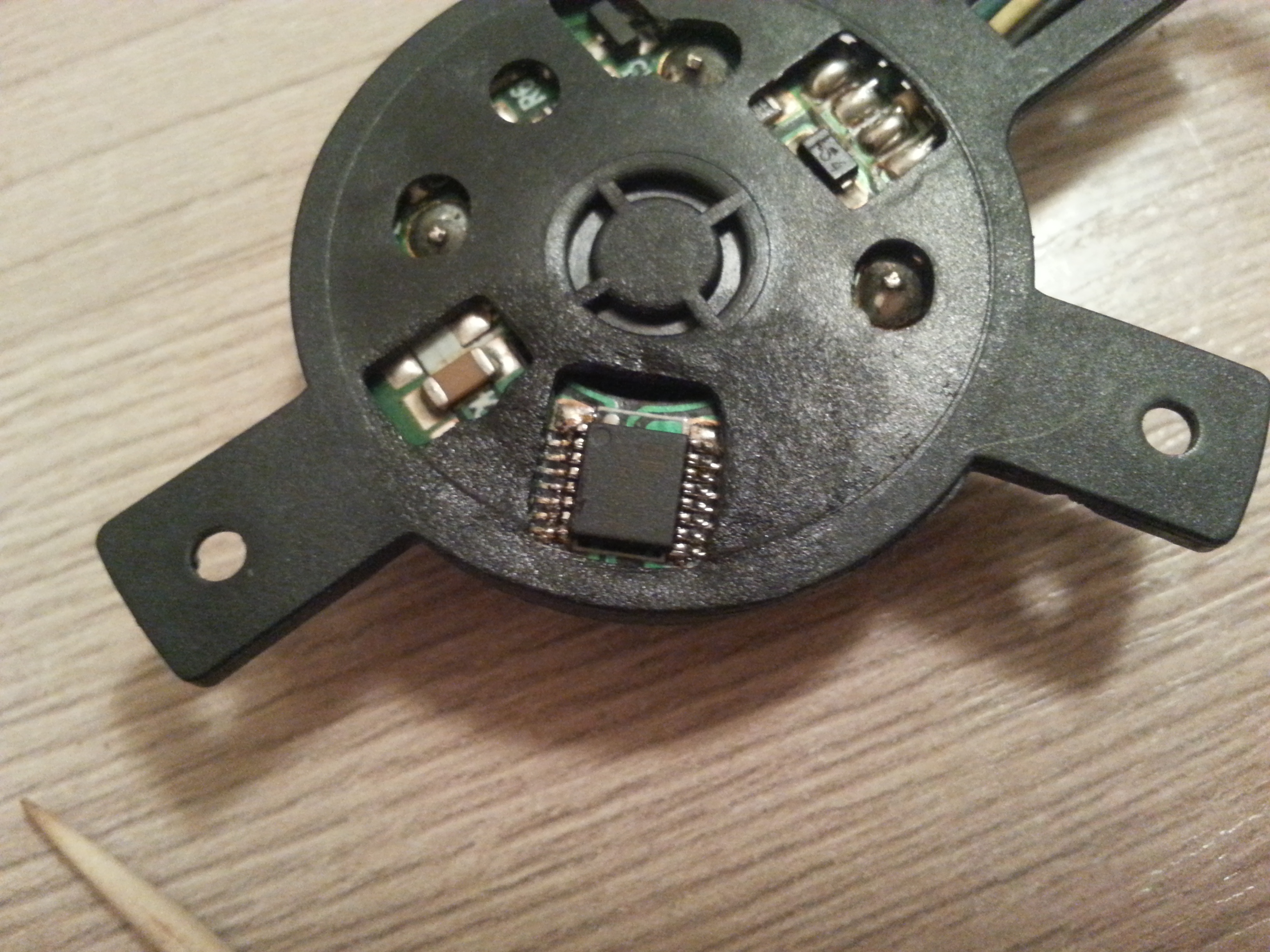

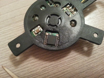

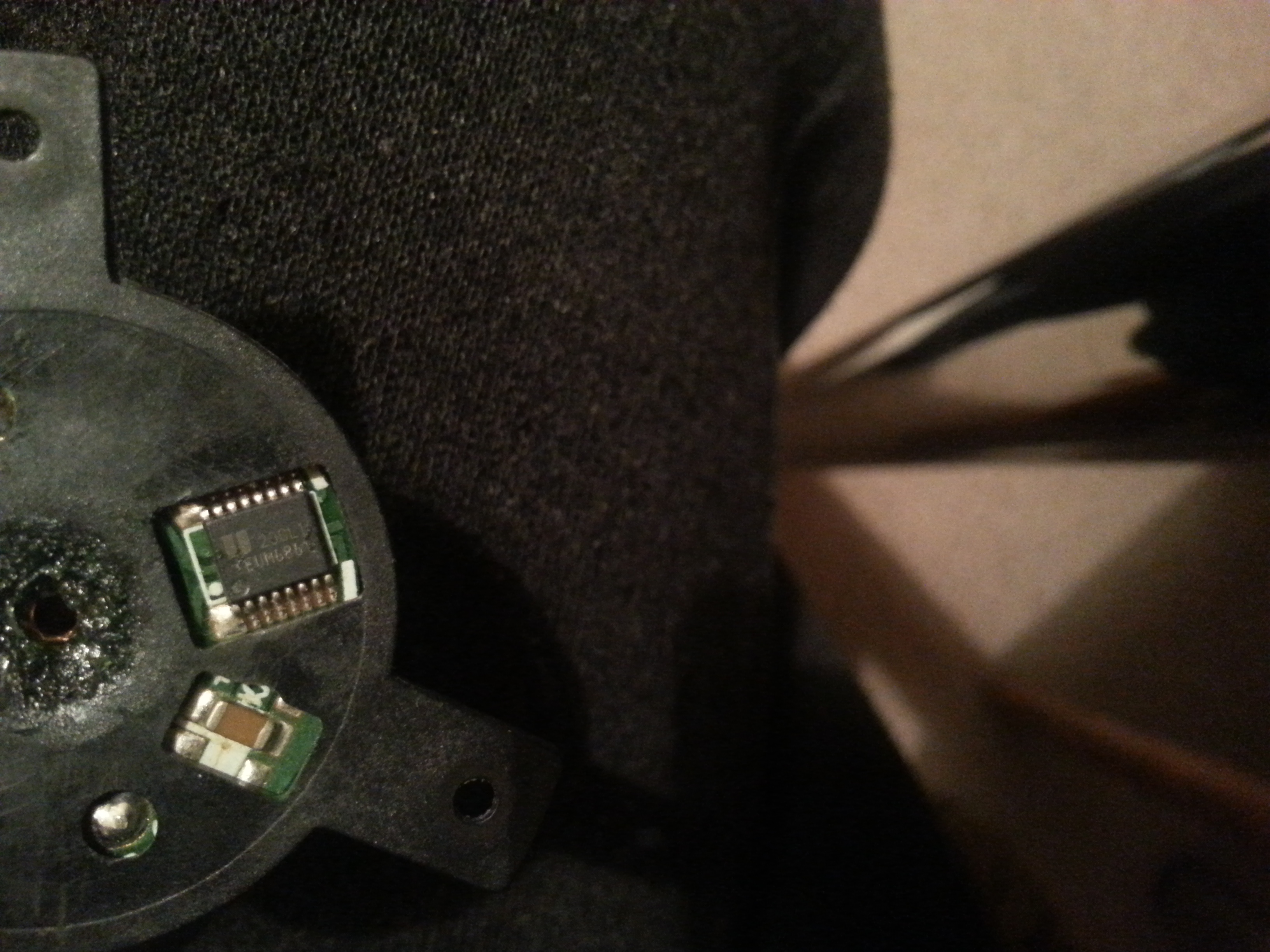

На Saphire 7870 GHZ Edition сдох 1 из 2 низкопрофильных вентиляторов FirstD FD7010H12S - не показывал обороты и включался при напряжении 83% от максимума. Виновником оказался драйвер EUM6861:
Fan Motor Driver | EUM6861
IMG_20190710_234653.jpg [ 1.76 МБ | Просмотров: 1972 ]

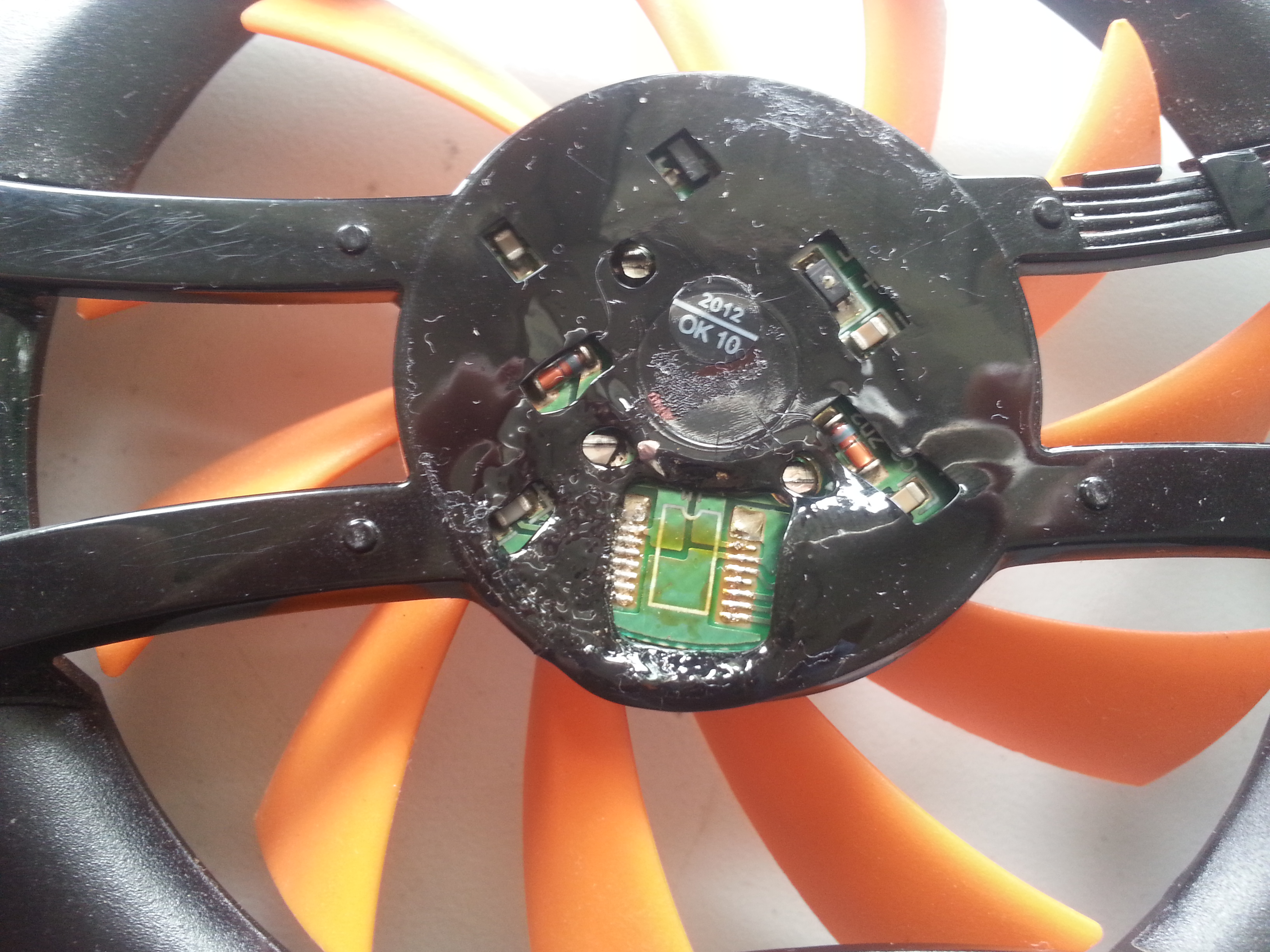

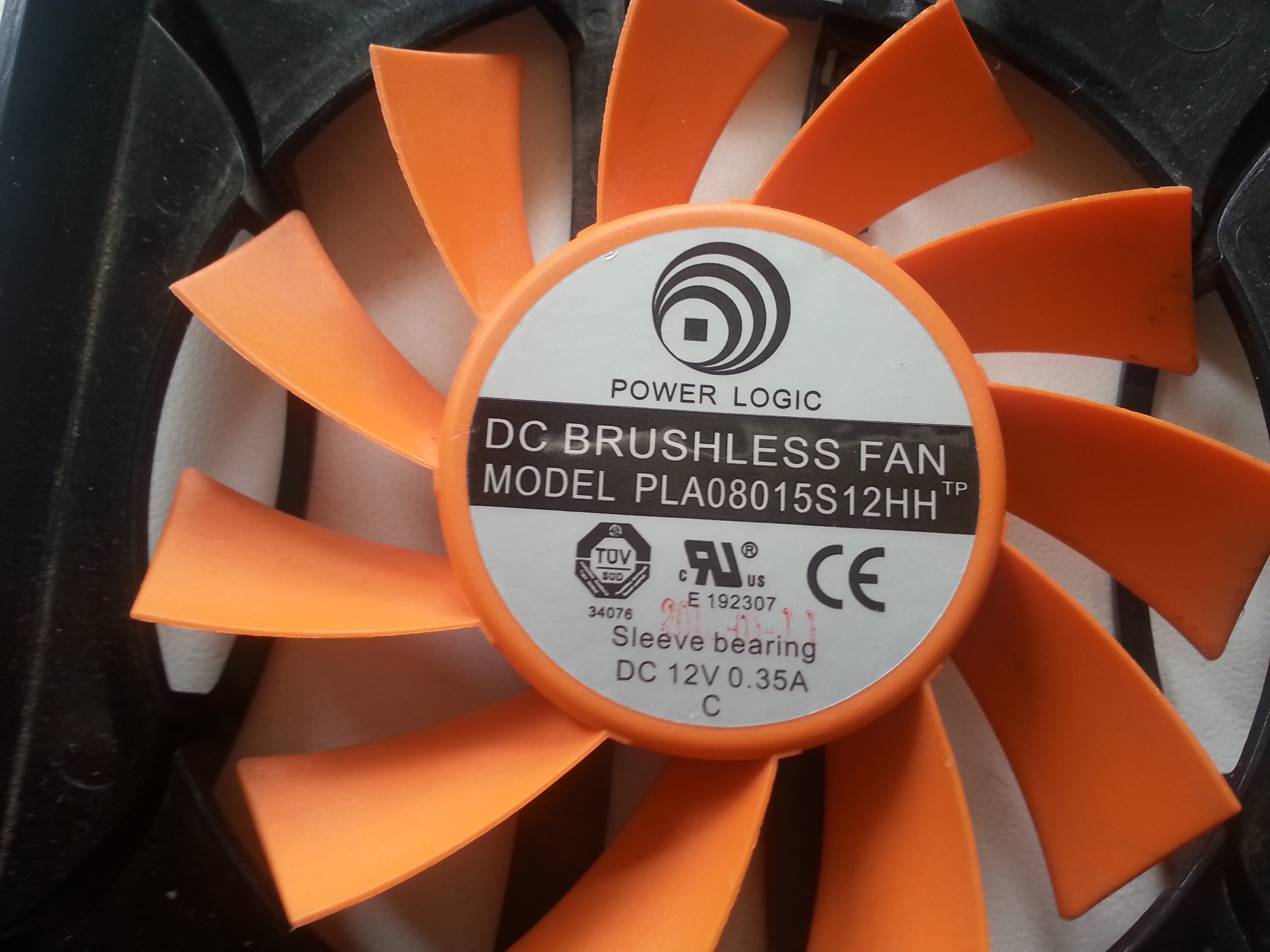

Донором стал PowerLogic PLA08015S12HH:
Вмонтирован в корпус Palit GTX 550 Ti
IMG_20190712_131722.jpg [ 1.52 МБ | Просмотров: 1972 ]
Корпус донора знатно поплавило
IMG_20190712_131713.jpg [ 2.04 МБ | Просмотров: 1972 ]
А вот пластик FirstD оказался более термостойким
IMG_20190711_213544.jpg [ 2.12 МБ | Просмотров: 1972 ]
IMG_20190711_214300.jpg [ 2.1 МБ | Просмотров: 1972 ]
Добавлено спустя 13 минут 43 секунды:

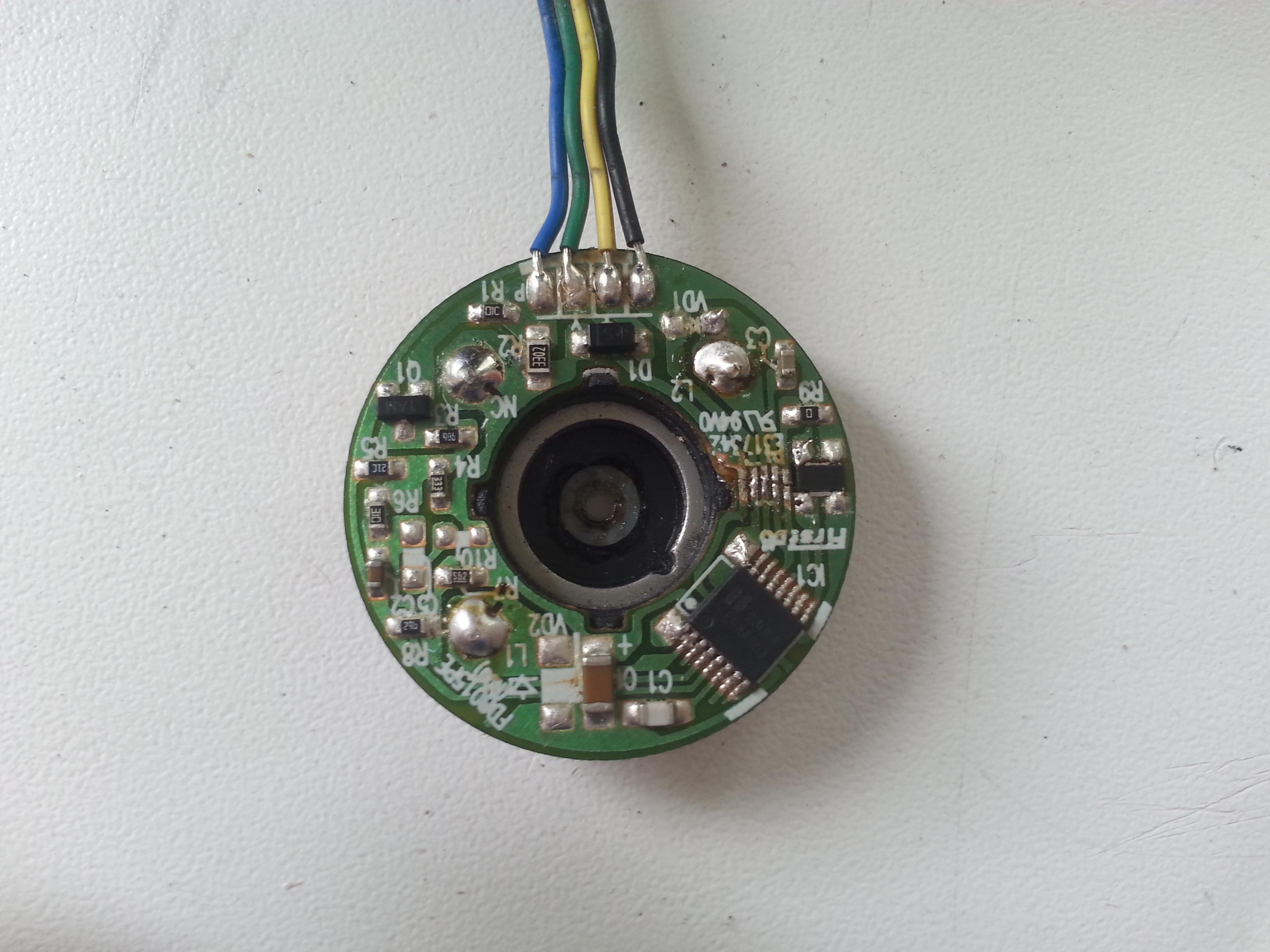

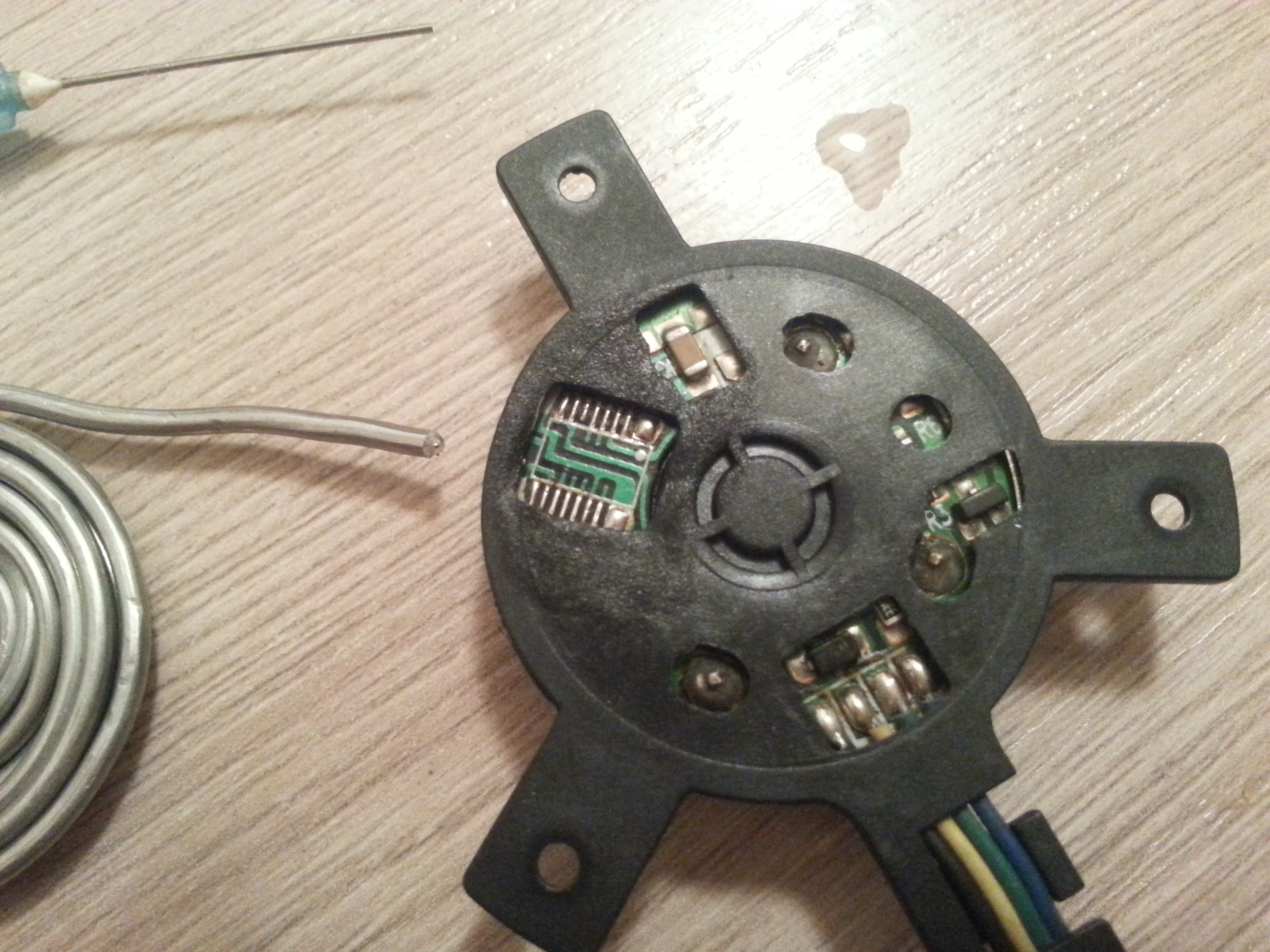

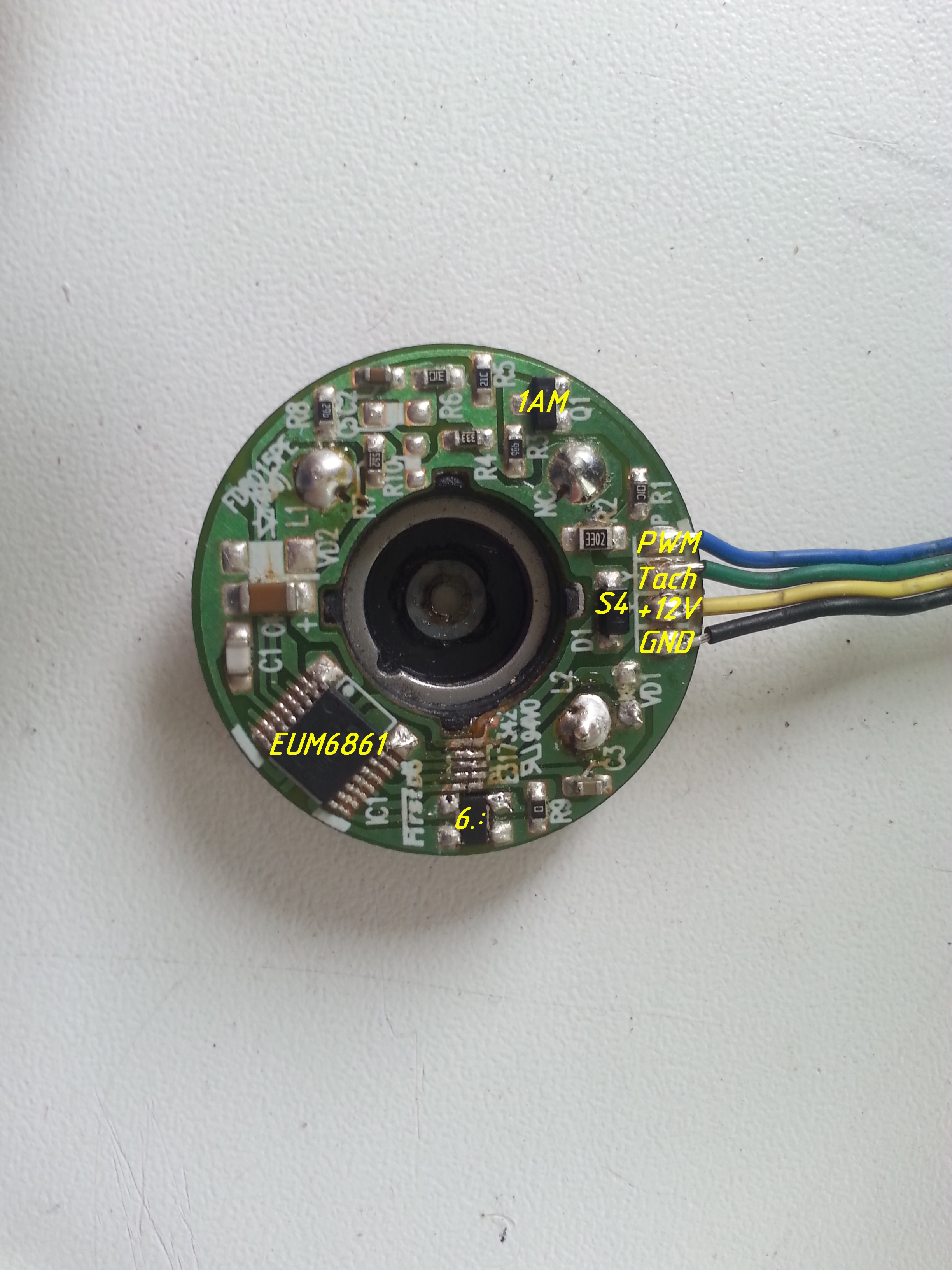

Для целей диагностики разобрал другой дохлый FD7010H12S:
IMG_20190712_142900.jpg [ 1.53 МБ | Просмотров: 1966 ]
IMG_20190712_142900_descrip.jpg [ 1.49 МБ | Просмотров: 1966 ]
EUM6861 - аналог LB11961;
1AM - биполярный транзистор MMBT3904;
S4 - диод Шоттки SD103AW;
6.: - датчик Холла.
