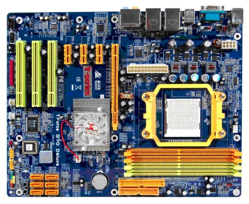

Являюсь владельцем материнской платы BIOSTAR TFORCE4 U AM2, http://www.3dnews.ru/_imgdata/img/2006/05/23/18805.jpg
Чипсет - nVidia nForce 4 ultra
Так вот - вентилятор на чипсете, видимо, совсем от старости разболтался и стал сильно шуметь, обретя статус самой шумной детали моего компьютера :) Подскажите, пожалуйста, что можно сделать, учитывая расположение чипсета - прямо под видиокартой, просто так сверху даже другой вентилятор не прикрутишь, я уж не говорю о других радиаторах... Пробовал обламывать раму 40-мм вентилятору и садить внутрь радиатора на клей, но безбожно шумит и охлаждает плохо... Чипсет на ощупь очень греется (градусов 70, наверное) на штатном кулере, без разгона, поэтому боюсь ослабить охлаждение... Пока привертел 50-мм, правда пришлось сдвинуть его на край радиатора и немного развернуть, но шумит тоже сильно... Поставил резистор, обороты вроде снизились, не шумит, и чипсет не на много горяче..
так вот, подскажите, пожалуйста, что можно сделать, и вообще сильно ли эти чипсеты греются и как это на них сказывается...
Регистрация: 03.06.2009
Откуда: Krasnodar
не бюджетно, но очень эффективно
