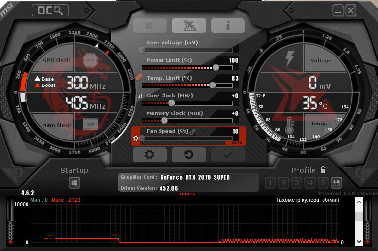

Доброго времени суток. Заметил неприятную особенность работы кулеров на msi rtx 2070 super gamingX trio. При работе кулеров ниже 30% тахометр показывает постоянные скачки оборотов от нормы до 0. Допустим, если выставить вентили на 10%, то скорость их будет варьироваться от 920 оборотов до 0 каждую секунду. Дело не в afterburner, тестил speedfan 4.52 и precision x1, аналогичная проблема. Возможно, дело в прошивке, так как данная «особенность» показывает себя только на оборотах ниже 30%?
Добавлено спустя 1 минуту 18 секунд:
de0ehMWr Вот фото
Снимок экрана (8).png [ 307.64 КБ | Просмотров: 1676 ]
