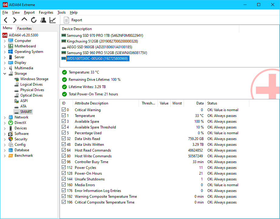

Novvv а я вам ещё раз пишу, что я верю, не только в то, что ваша система может зависать намертво, но и даже в то что ваш конкретный экземпляр ssd может так себя вести.
так ваши видео снятые с вашим глючным экземпляром ssd и вашим софтом неизвестно как и кем подпатченным ничего никому не докажут. фризы можно и у samsung 860 evo со старыми amd понаблюдать, не до зависания, конечно, но все же. и зависания бывают у некоторых ssd, но совсем не от температур, а либо от глюков прошивки, либо от возникших ошибок в таблицах транслятора, лечится через secure erase.
а знаю я то, что такое поведение крайне нетипично для исправного nvme ssd.
а на своих экземплярах nvme (samsung 960pro и evo, 970 pro и evo, три plextor m8pe, wd black sn750, безбуферные китайцы на sm2263xt kingspec ne-480 и kingchuxing) я такого поведения не видел никогда. троттлинг у половину видел, доводил до него специально (samsung evo и 960pro, m8pe) если это получалось. тот же sn750 до троттлинга не только мне не удалось довести (хотя поставь я его в окружение с температурой в 50 градусов - как нефиг делать). так что знаю, как он проявляется и сколько нужно усилий по обеспечению ssd постоянной прогревающей нагрузкой чтобы его достичь. за 10 секунд никак не выйдет даже для горячего plextor m8pe.
либо ваш экземпляр просто дефектный, раз отваливается при перегреве, либо проблема где-то вне его. я вполне допускаю, что все рушит ваша софтина для записи игрового процесса при увеличении времени отклика ssd из-за перегрева. это может быть ошибка в коде игры, если ssd заполняет запрошенные буферы медленнее чем раньше и не в том порядке, в каком они были запрошены (перестраивая очередь). это может быть задержка из-за необходимости коррекции ошибок в данных из перегретого флеша.
вы кстати в курсе, что в nvme ssd есть счетчики нахождения в неблагоприятных температурных режимах ? можно в аиде посмотреть, что у вас там ?
вот пример
aida smart.png [ 58.04 КБ | Просмотров: 1281 ]
атрибуты 192 и 196. CDI их, к сожалению, обычно не показывает - это расширенный smart для nvme
а то окажется, что у вас действительно ssd в троттлинге полжизни провел. или, наоборот, там никогда не был...
