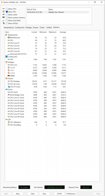

Температура ядер в экстрим тесте OCCT не превышает 59 градусов, разброс по ядрам от 56 до 59, внутри корпуса температура 25.6 по данным бытового термометра Xiaomi )
В простое от 21 до 23 градусов по ядрам
На самой башне стоит один кулер посередине родной Noctua 140, на вдув стоит второй на самом корпусе корпусе, так как память не позволила его поставить штатно.
Система очень тихая)))
Регистрация: 27.07.2009
Фото: 10

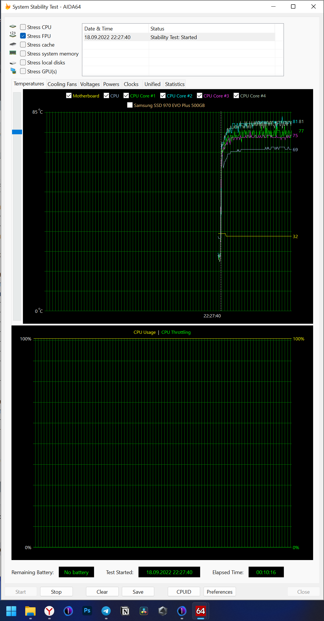

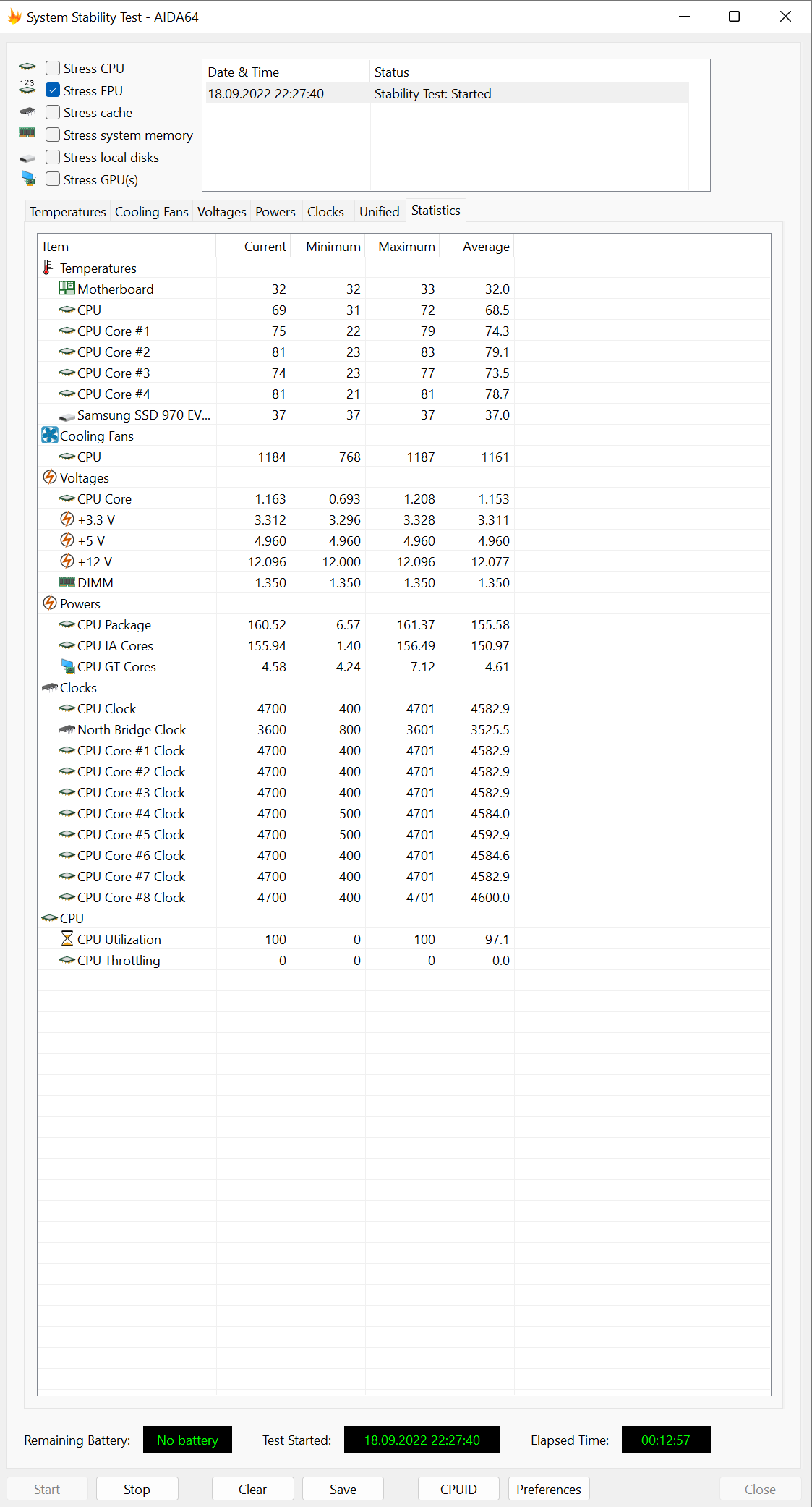

Airofly писал(а):
экстрим тесте OCCT
Поставь Aida64 и прогони там тест FPU. Только одну галку на FPU поставь - остальные сними. Какая темпа будет минут через 10 теста?
Pentium II 300/AMD Duron 700/Core 2 Duo E8400/Core i7-920/Core i5-2500k/Core i7-4790k/Core i7-10700k/AMD 9800X3D
Регистрация: 24.08.2022
Сделано, 80 по самому горячему ядру
2022-09-18_22-40-39.png [ 103.36 КБ | Просмотров: 5921 ]
2022-09-18_22-37-58.png [ 158.77 КБ | Просмотров: 5921 ]
