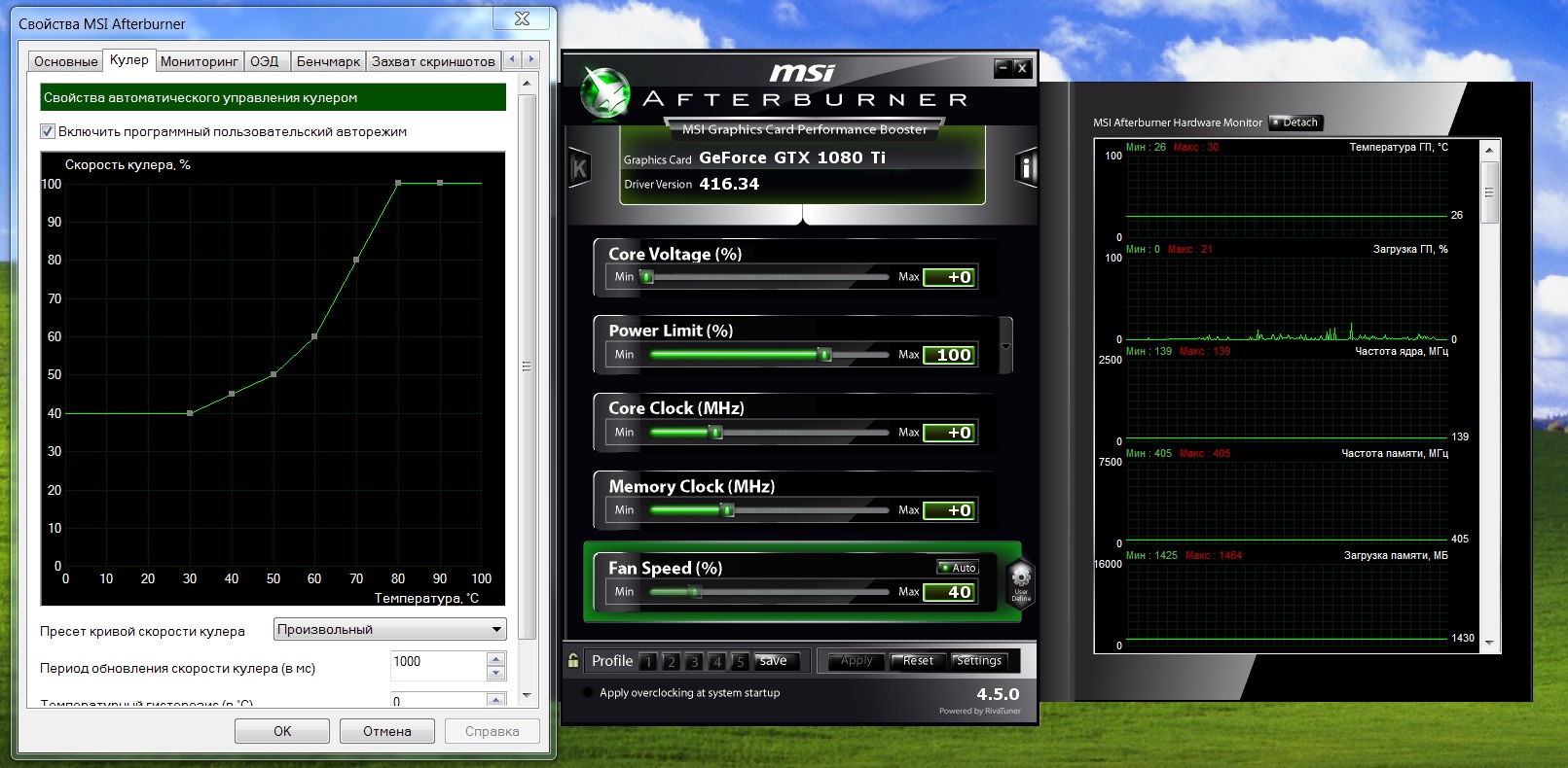

Вам уже правильно подсказали - в первую очередь перенастроить кулер в/к в Афтебернере
1080Ти.jpg [ 351.29 КБ | Просмотров: 2648 ]
С такими настройками моя старушка даже в 4К не прогревается выше 65-67С при частоте в 2ГГц по чипу.
А если еще и кривую напряжений тут же настроить, то можно еще больше выгадать.Но за этим вам в другой кабинет :-)

Регистрация: 28.02.2016
Leshiy2371 80% - это сколько(или от скольки - от 3000 об/мин)?
