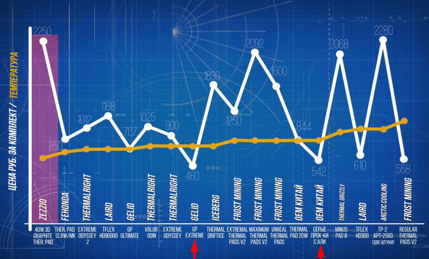

Ребят, посоветуйте, пожалуйста, какой-нибудь универсальный набор термпопрокладок разной толщины для видеокарт, чтоб не совсем подвал, но чтоб и не стоил как чугунный мост. Какой-нибудь "народный". Вроде графитовые рулят, так?!
Скоро придут две б/у карты RTX3070 Gigabyte GAMING, думал быть во всеоружии, и если чё - сразу поменять прокладки
Сам отвечу - https://www.youtube.com/watch?v=XxqXs_nIu8A
