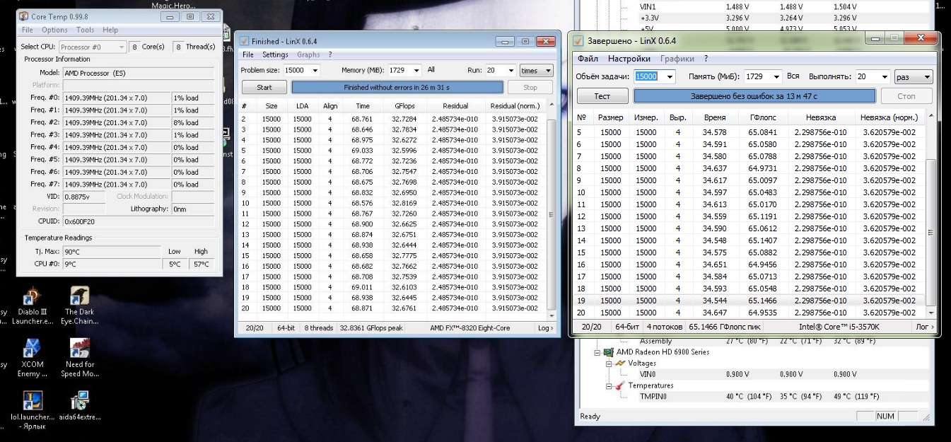

Регистрация: 30.08.2012
Наконец-то появилось свободное время, прикрутил 80ку напротив моста и собственно прогнал линкс. (кстати он очень хорошо помог, температуры стали вполне приличные)
Egor008 писал(а):
Напругу не поднимали вовсе? Или лишь относительно 4.5? Какая она вообще выставлена?
Можете скриншот Linx показать при 4.5? Хватит 20 прогонов с объёмом задачи в 15 000.
Похоже напругу мать сама поднимает, когда считает нужным. В coretemp этого не видно, а вот в hwmonitor видно что напруга прыгает до 1.42.
Результаты линкса на 4.5.
FX-8320 @ 4.6 GHz | Titan TTC-NK35TZ/RPW/V3 | gigabyte 970A-UD3 | 8Gb | radeon hd6950
Регистрация: 01.09.2011
Фото: 186
Мда, быстрый FX-8320
FX-8320 & 3570K на одной частоте :-)

Вижу вы очередной белоголубой нефанат, который настолько суров, что решил позаниматься писькомерством даже в теме по охлаждению, ну что ж, не вопрос. Глядите, а у меня циферки больше:
#77 pwned?
Мда, быстрый (c) 3570k.
Пора бы уже смириться, что камни примерно равны и всё зависит от софта.
Фото: 186
20/20 и 10/10 :-)
Давайте на одних частотах и соотношениях и так как тема Воздушное охлаждение выкладывать температуру камня.

Откуда: из окна европы
Фото: 11
Gorrka Надо LinX другой вот и всё. Мой профильный на 4.0 ГГц, на 4500 будет быстрее.
Температура около 57С
-=AMD POWER FAN CLUB=- Тестер кулеров
Фото: 186
Другой какой?
Не верю, скрин на 4,6 4,7

MASTER. linxfma.rar в теме FX надо хоть иногда появляться
Не могу на 4.6, мамка слаба 4+1 фазы, турбокор отключен, парковка ядер включена, HPC mode включен, все ядра пашут на 4 ГГц, дальше синяки или зависания. Напруга авто, можно поставить 1.5в на цп, но толку 0, думаете не пробовал, ещё как пробовал, мать не тянет.

Регистрация: 05.02.2009
Фото: 5
MASTER. писал(а):
20/20 и 10/10
Количество пройденных циклов на ГФлопсы не повлияет, а вот объём задачи - да.
