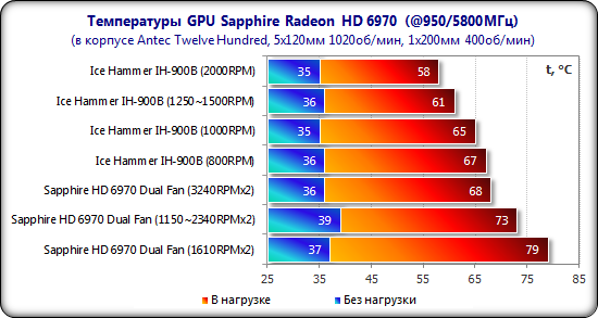

О, да. Он значительно превосходит младшего собрата. Если он дешевле чем Twin Turbo II, то определено стоит взять хаммера. Вот как он справляется с HD6970, хорошие результаты.
