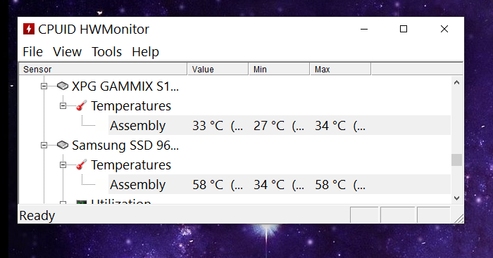

Orry писал(а):
изменения от температуры в покое до температуры под нагрузкой.
Вот данные. Получается у самсунга ( он над видеокартой) в простое минимальная 34 , максимальная 58
У адата - минимальная 27 , максимальная 34
photoeditorsdk-export.png [ 173.58 КБ | Просмотров: 1944 ]

Регистрация: 03.01.2015
Откуда: Россия
Фото: 39
Novvv, Системный (самсунг) был под видюхой и он был нормальным, в смысле температур. А вот а дата, с играми, над видюхой.Он и перегревался.
Я поменял их местами.
Сейчас у всех радиаторы. Системный(самсунг) над видюхой, при игре он маkсимум 58 t . А а -дата,с него идут игры 34 t всего, он под видюхой.
Радиаторы конечно хуже не делают.

Бсода не было.Просто диск переставал отвечать,из за перегрева. То есть он был над видюхой и с него шли игры, поэтому он и перегревался.
Orry писал(а):
а чего тут думать ? он уже написал,
Да малость наверно не пояснил правильно ,виноват!
То есть сейчас системный на видюхой 58 максимум. А игровой, под видюхой 34 максимум.
Сейчас,скажу честно,заказал вот такую штуку ,да же парочку. В хозяйстве сгодится. Попробую системный в нее вставить .
