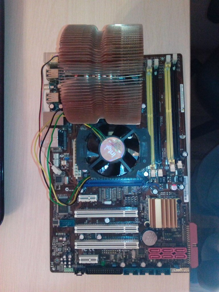

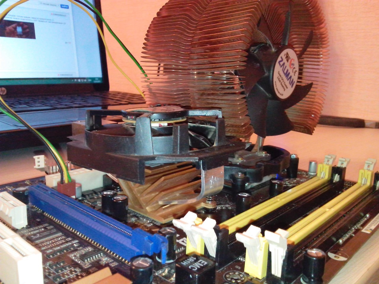

Материнская плата Asus P5Q SE2, радиатор на северном мосту не ахти какой, все жалуются, что мост греется и решил туда вентиль поставить (взял с рук по дешевке для Ксеона, так что еще сам не тестировал еще). В руках был какой-то карлсон с оооочень старого компа, взял в руки пилку, подрехтовал в определенных местах, нашел 2 полоски алюминия, вставил в корпус вентилятора, и посадил прямо в ребра радиатора. Посадка была с небольшим натягом, никуда деться не должно)
ZXlTvtHQfM4.jpg [ 248.22 КБ | Просмотров: 17686 ]
rKURUh0FuLs.jpg [ 160.34 КБ | Просмотров: 17686 ]
Регистрация: 28.02.2009
Откуда: Липецк
Хех, а я на 915 чипсете когда-то давно просто на северник вкорячил кулер от сокета А, ну предварительно отрезав по паре ребер с каждой стороны :)
