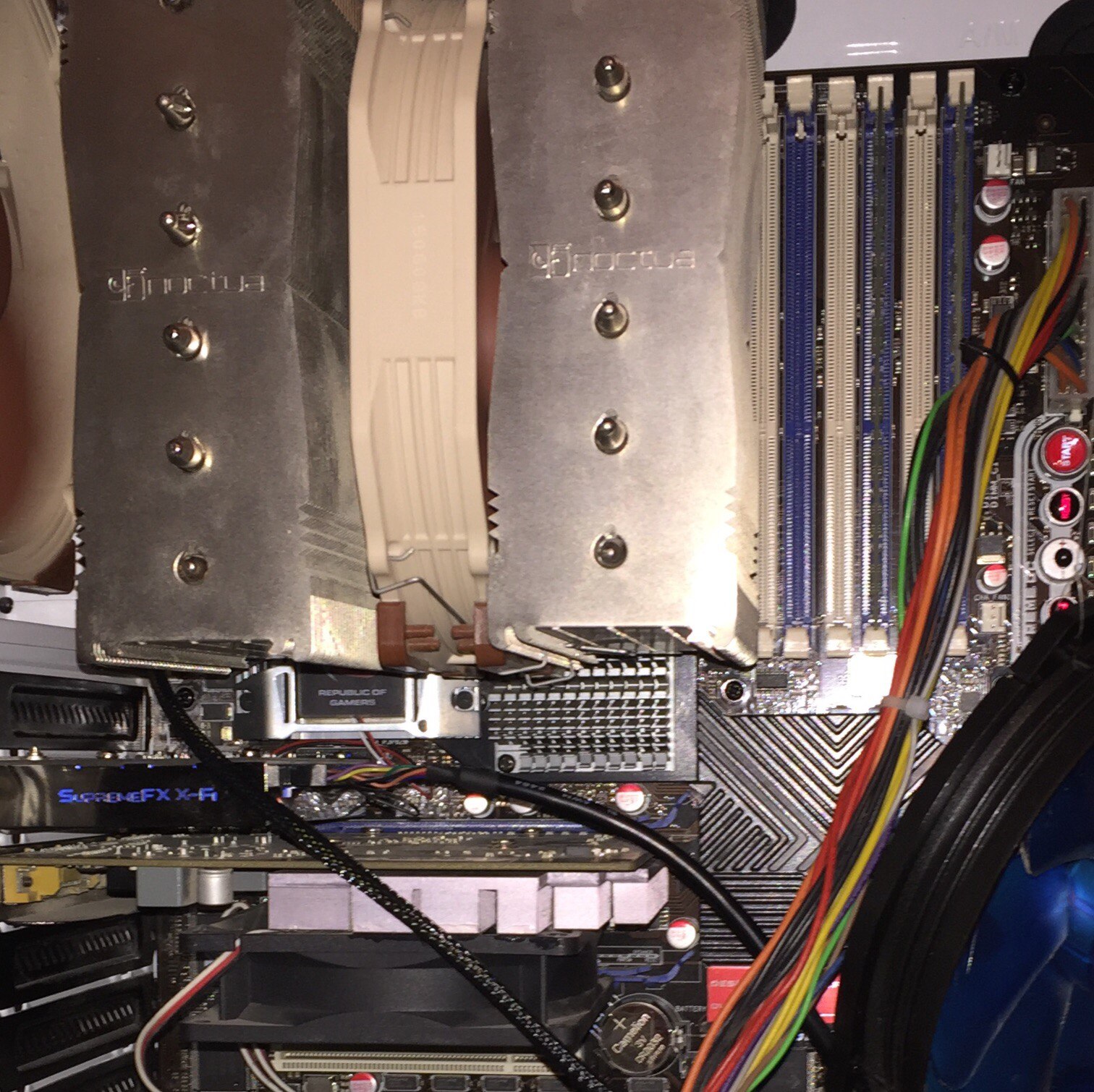

Регистрация: 19.09.2017
Да видимо тема не очень актуальная, предпоследние ответы от 2016ого года, оно и понятно...
Может завалялось у кого... Располагает кто "Thermalright HR-55" подобной охлаждалкой или чем то наподобие?(как видите место маловато если прямой то подгибать) Актуальность скатилась данных девайсов возможно продать кто то захочет, а то брать китайского с али нет особого желания)

stabr До горячий он на RIIE :) Сам мучался, потом ставил поверх универсальный водоблок :) В итоге сменил на фулкавер и забыл :) По пробуй поверх южника, они же сообщаются между собой.
S.I.R.Z. писал(а):
stabr До горячий он на RIIE Сам мучался, потом ставил поверх универсальный водоблок В итоге сменил на фулкавер и забыл По пробуй поверх южника, они же сообщаются между собой.
Это конечно жжестко, но так изгаляться я не буду, бюджет не на это рассчитан)) задумывалось все как экономный вариант который 1080ti раскроет)) а тут водянку собирать прийдется, еще не дорос как-то, но впереди будет, но уже не с этим сокетом точно))
Греется именно северный мост, то что они соединены-вроде как да, но я не уверен не разбирал еще, планирую именно на южный ставить радиатор, если соеденины то его для обоих мостов за глаза хватить должно)
RTX3090TIFTW3/ASEXXII/10900k/G.SKILLTZ4600/EVGA1600T2/Corsair Crystal 570x/Samsung 970PRO 500gb/860EVO 4tb/LGGN850
почему? Сам такой рассматривал. Хотя нынче такой. Будет вполне нормально для любого чипсета. Вопрос только в уровне шума. Проблемы охлаждения сислогики в:
1. Зачастую нет никакой конвекции, от того и перегрев.
2. Площадь рассиевания тепла или недостаточная, или имеет дурацкую форму. Даже такой радиатор будет более эффективен чем штатные финтифлюшки.
