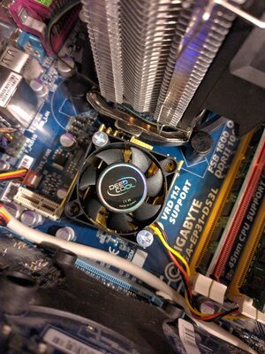

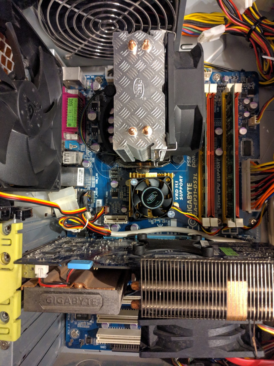

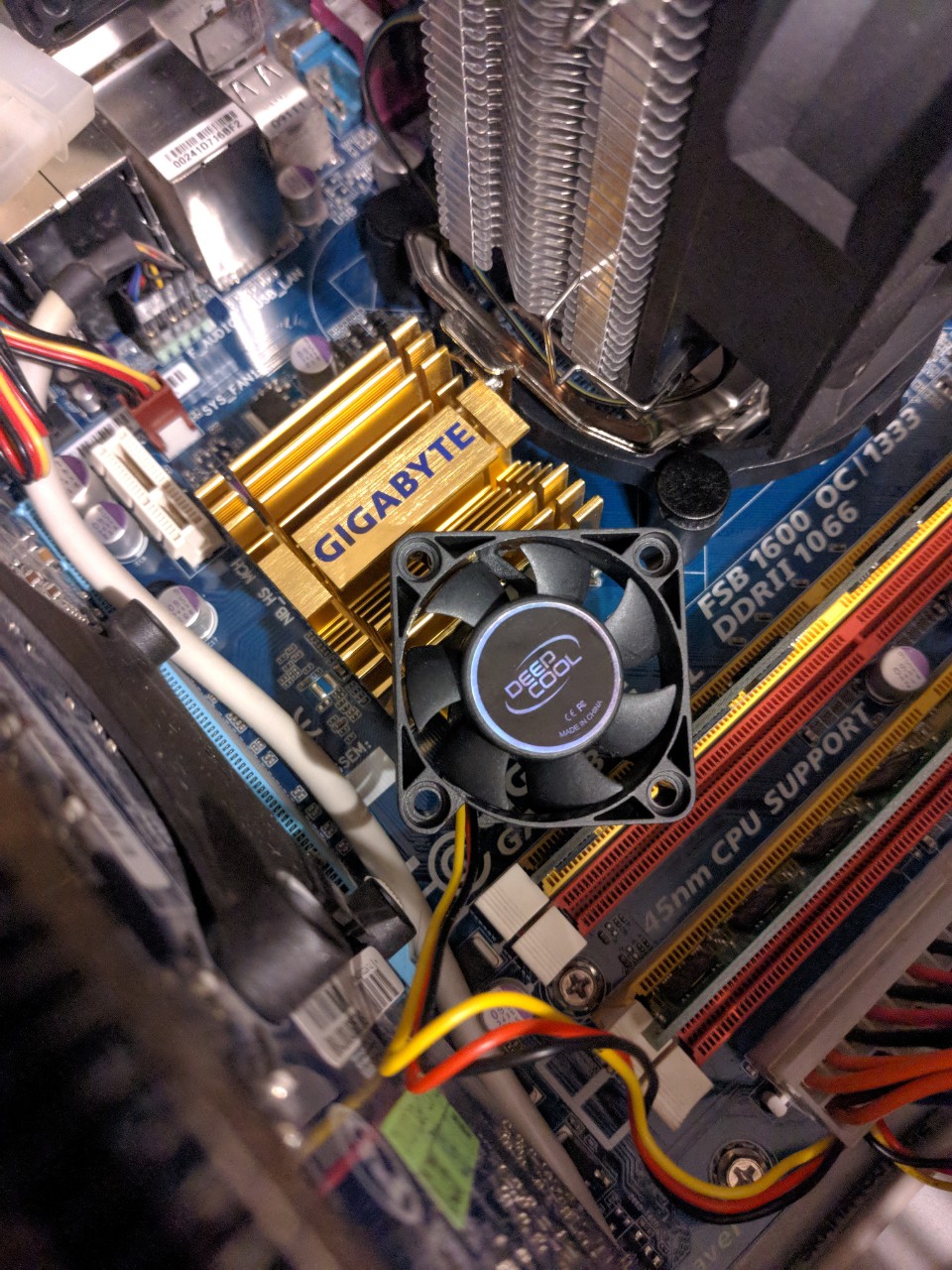

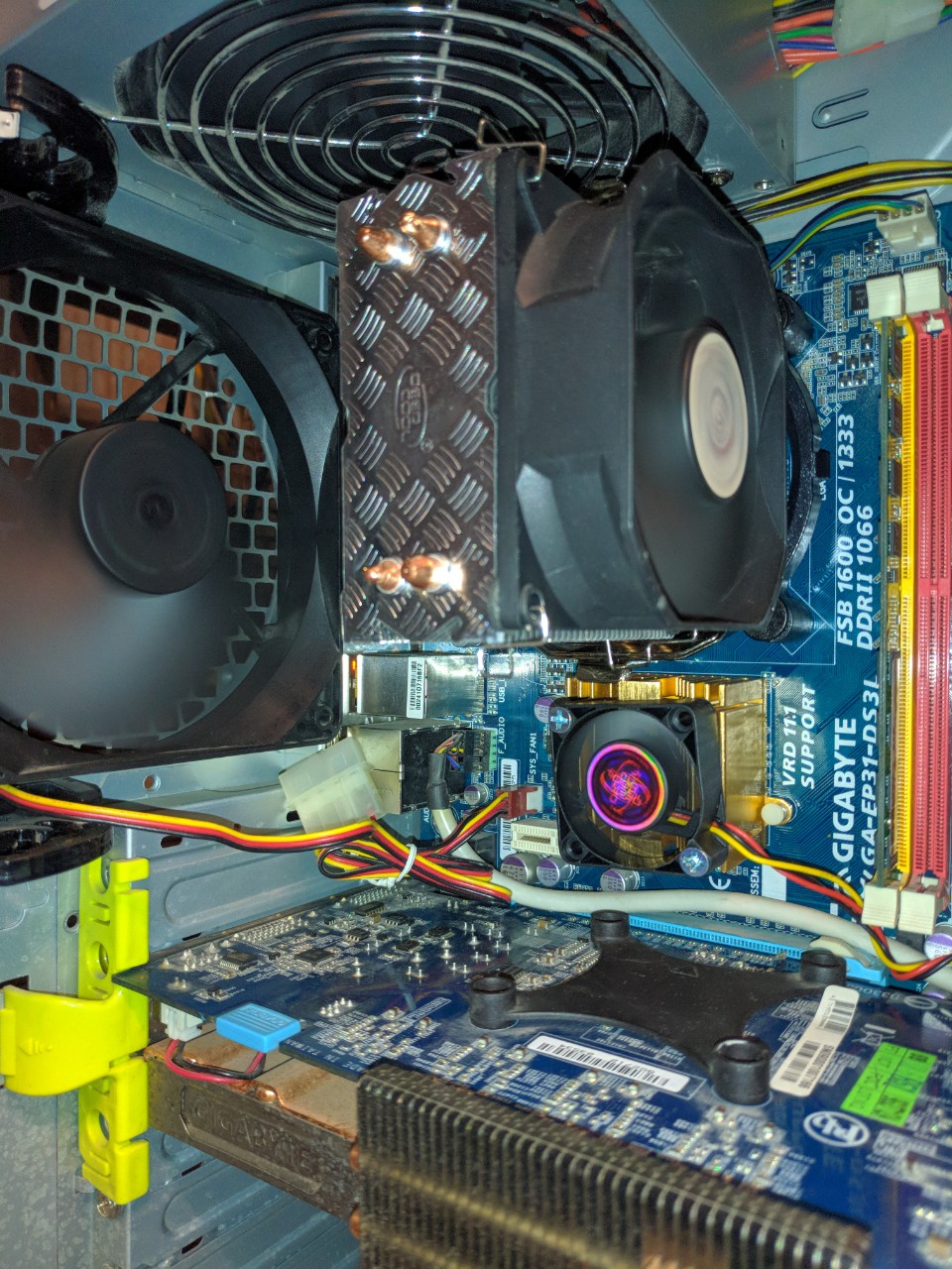

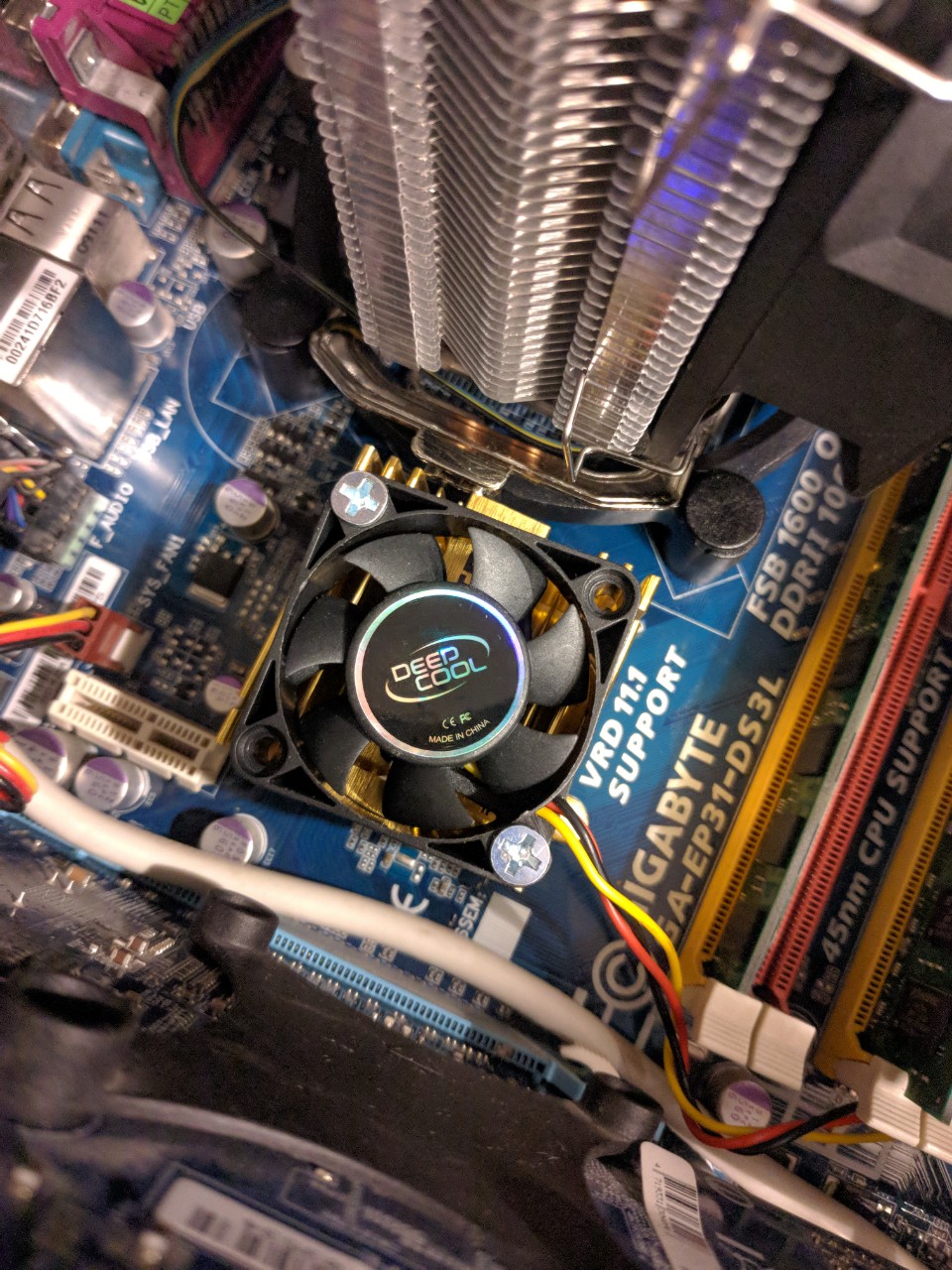

Этим летом апгрейдил 12-ти летнего старичка на Socket 775 (мать GigaByte GA-EP31-DS3L, iP31).
Ну и заодно встал вопрос об охлаждении чипсета, т.к палец на радиаторе ну совсем держать не возможно.

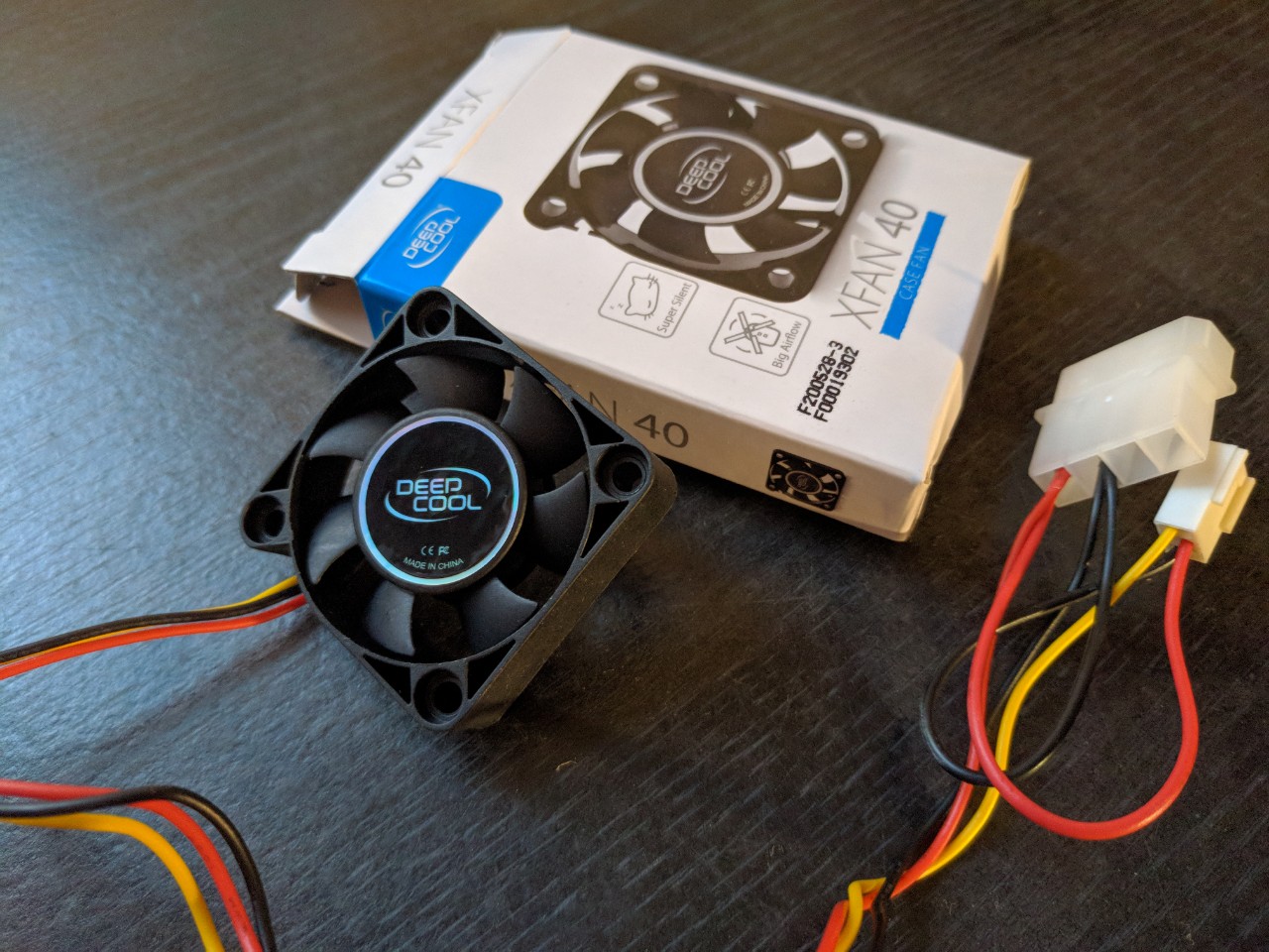

Старую термопасту заменил. В качестве доп. вентилятора взял -
DeepCool XFAN 40, 40мм, 4500 об/мин, 24дБ
(Закрепил 1,5-см шурупами в межреберное пространство радиатора, длины кабеля без проблем хватает для подключения).
Вроде тихий, не шумит на фоне остальных вентилей в системе (которые крутятся на 1000-1500 rpm).
Фотки
IMG_20210721_194511~01.jpg [ 316.42 КБ | Просмотров: 17734 ]
IMG_20210721_194347~01.jpg [ 395.56 КБ | Просмотров: 17734 ]
IMG_20210721_195109~01~01.jpg [ 423.01 КБ | Просмотров: 17734 ]
IMG_20210721_200036~01.jpg [ 391.7 КБ | Просмотров: 17734 ]
IMG_20210721_200342~01.jpg [ 404.2 КБ | Просмотров: 17734 ]
Посмотрим как будет со временем...
Цена вопроса 220р.
